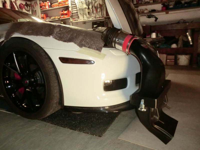

Hatte mit dem ZR1 Splitter nie Kühlprobleme ,von Rene' kannte ich das auch nicht hatten ja schon mal öfters Vollgasfahrten gemacht.
Die Honker sind zZ.nicht lieferbar,die mit dem Panel sollen verhindern das die Motorkontrollleuchte angeht .
Der abgebildete Vararam ist von der LS2 alte Bauform,ich habe bei mir die neueste Variante der GS/Z06 verbaut(als Notlösung)
Wenn die Kühlerwandplaste im Winter nicht so steif wäre, macht der Einbau auch Spaß,ja Garage ist leider Kalt.(Beim nächsten Haus kommt die Karre ins Wohnzimmer)
Muss aber zum Vararam sagen ,er macht einen Hochwertigen Eindruck und schlängelt sich elegant und sehr gut passend am Kühler vorbei.
Ich meine auch nicht das er wirklich sooo viel Kühl Luft wegnimmt ,ist bei vielen durchs Nummernschild mehr.
Auf der RS fahre ich mit der GS auch nicht um einen Sieg ,dafür habe ich den M6 von meiner Frau das ist günstiger.
Für die AB und Landstr.wird er gehen ,wenn nicht fliegt er wieder raus,das Ansauggeräusch ist aber schon Geil
Werde berichten.
