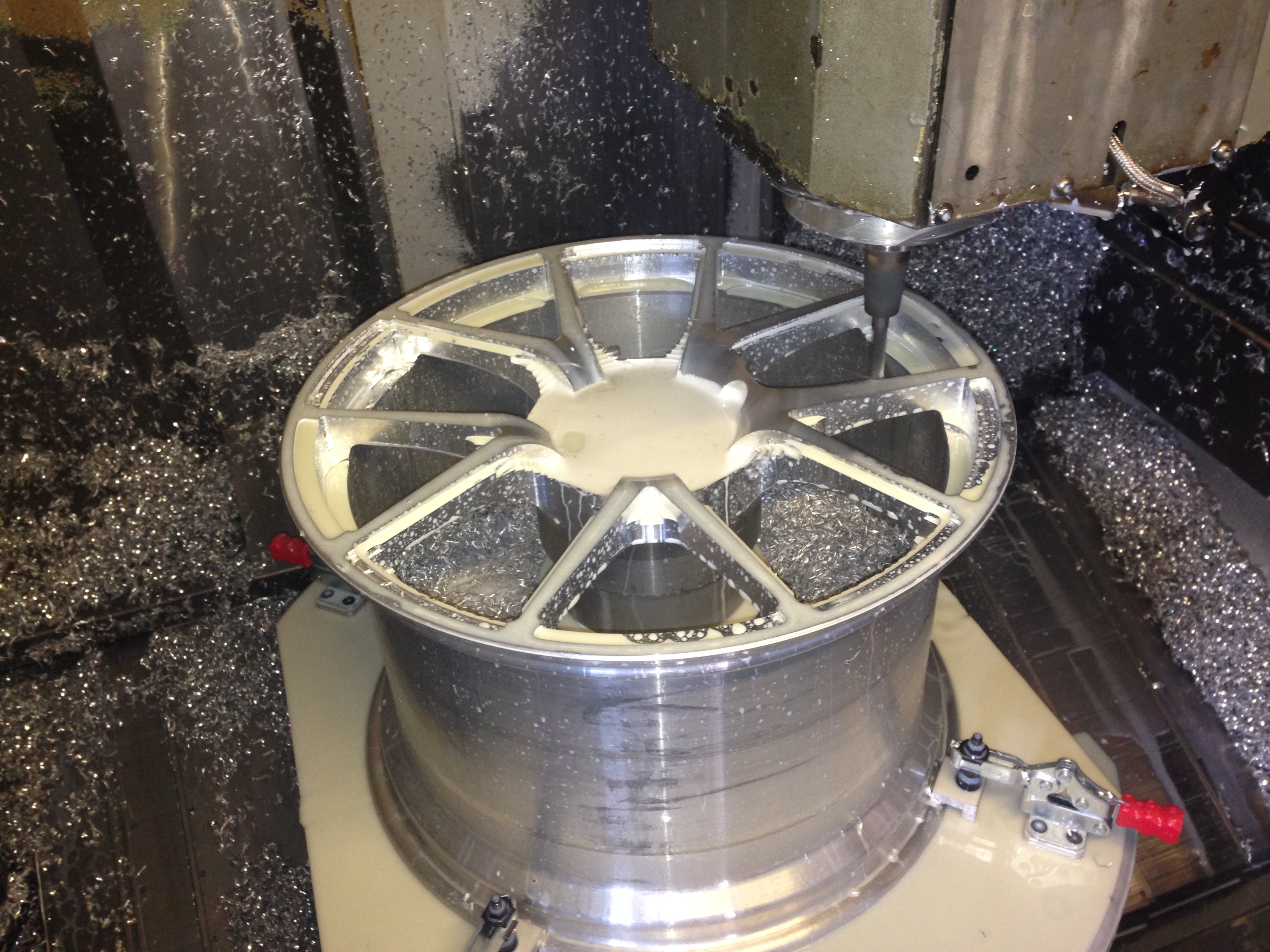

Hier mal ein Foto von Gestern, nach zwei Felgen, ist eine große Mülltonne voll mit Spänen, von 45kg Startgewicht bleiben bei einer 12,5x20 noch ziemlich genau 10,8 kg übrig, bei einer 9x19 von 40kg noch 7,6kg der Rest ist Abfall, der in unserem Fall zwar auch einen Abnehmer findet, aber ür deutlich weniger Geld als in D und selbst da bekommt man schon so gut wie nix.
Einzig wenn man die Räder bei einem Hersteller, der auch die Rohling herstellt fertigen lässt, kann man sich die Späne anrechnen lassen, nur dann motzt alle wieder, der lässt ja in Asien fertigen!

Noch 2-3 Worte zur Fertigung.
Warum können wir als Ho Name Hersteller überhaupt so leichte Felgen herstellen wie z.B. ATS mit dem Ultrleicht Rad oder OZ mit der Superforgiata?
Wir kaufen alle drei beim gleichen Rohling Lieferant und die anderen haben viel mehr Erfahrung als wir.
Weil wir unser Geld in erster Linie als Zulieferer verdienen und weil wir es und leisten können, länger an einer Felge rumzuschrubben als die Anderen. Uns schmilst die Marge dabei zwar auch, nur in viel kleinerem Umfang als bei einem der hier fertigt, das gibt uns die Möglichkeit kleine Details auch in den hintersten Ecken zu bearbeiten, was natürlich auch auf der Waage sichtbar ist.
Bei den Herstellern wird bei jedem Rad genau auf die Uhr geschaut, würden die das nicht tun, könnten die natürlich auch noch mal leichter nur bezahlen will es keiner.
BBS hat übrigens beim F1 Rad andere Rohlinge, die sind in sich schon teurer und stabiler und es wird weniger abgefräst, kostet aber auch am meisten
