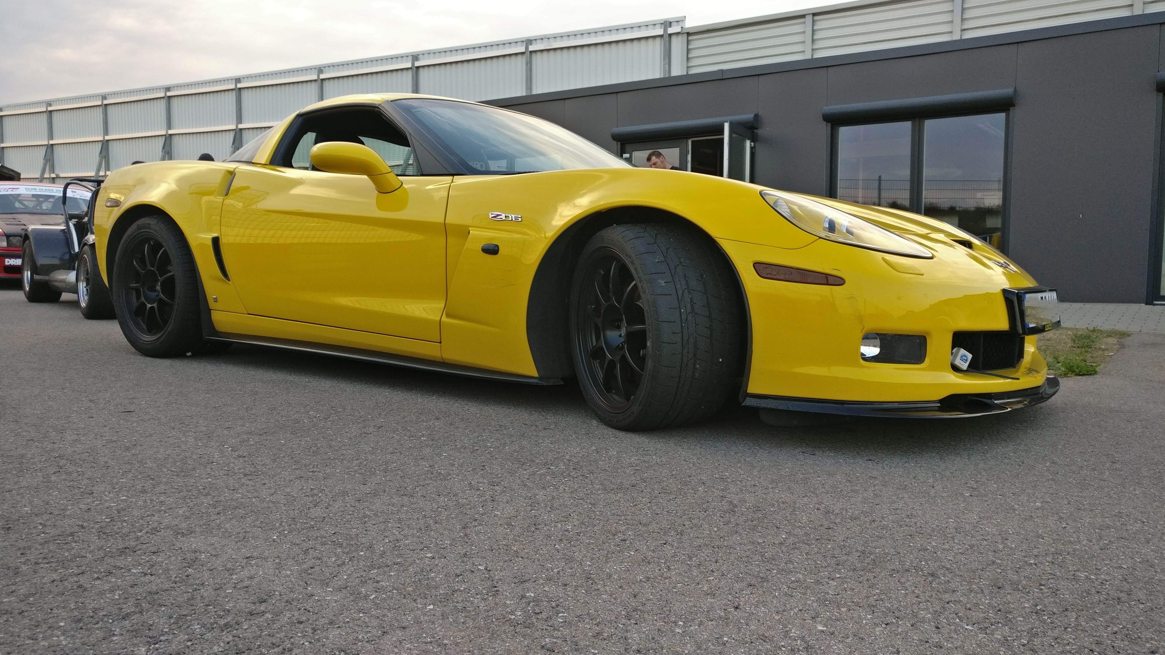

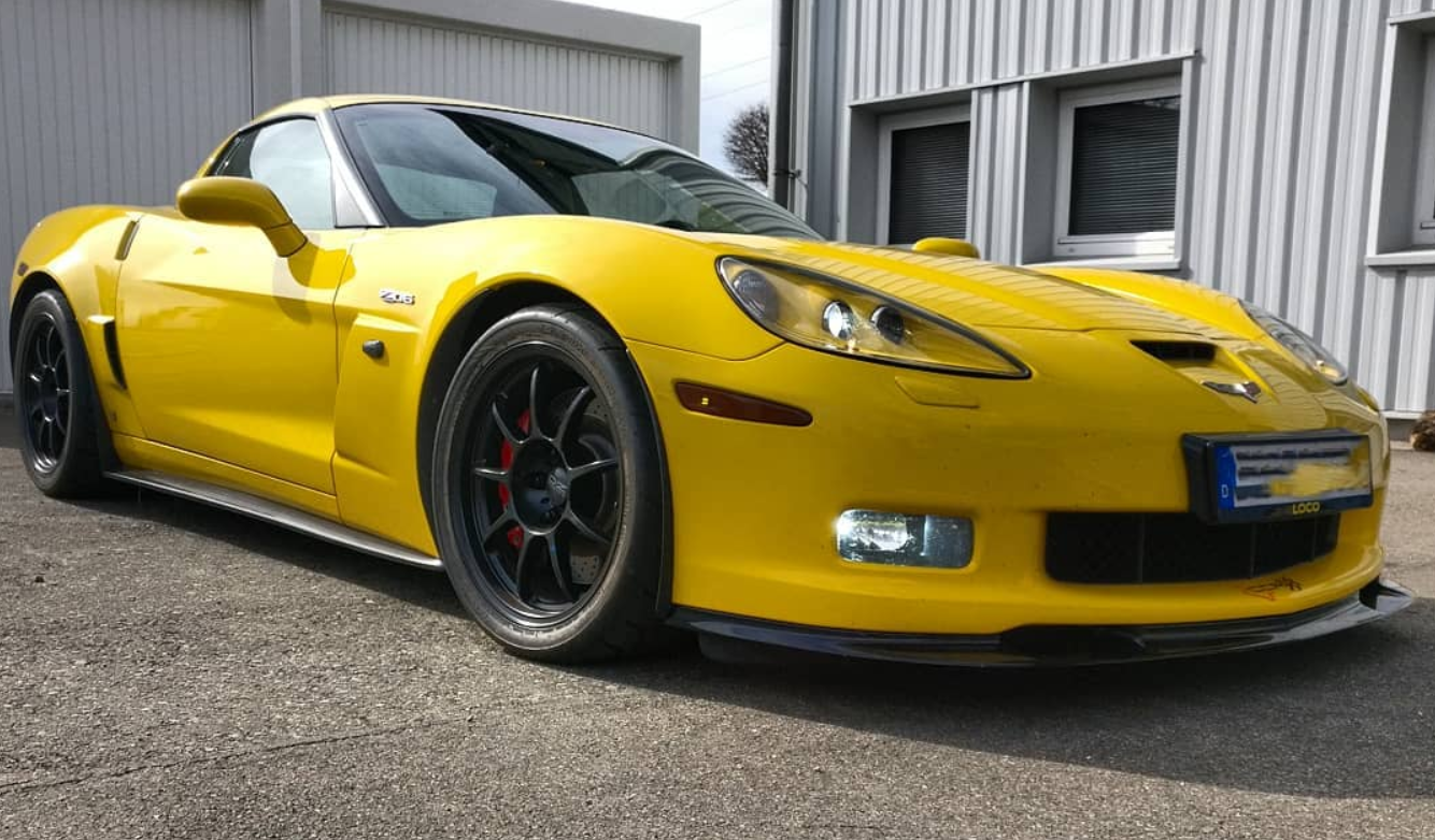

Schaut sehr gut aus auf den neuen Felgen Vadim, auch wenn mir die ATS besser gefallen ;)
Woran genau hat es bei der Bremse gescheitert das die Belüftung noch nicht drin ist?
Traumtänzer - Beiträge: 184
Re: C6 Z06, because race car
Traumtänzer hat geschrieben:Schaut sehr gut aus auf den neuen Felgen Vadim, auch wenn mir die ATS besser gefallen ;)
Danke Daniel!
Ich hatte eine Konstruktion an der Stosstange verbaut die den flachen Eingang im Splitter abdeckt und dahinter die Möglichkeit bietet einen 100mm Schlauch zu befestigen. Dieser würde dann in die Unterbodung-Öffnung passen. Bei der Befestigung fiel mir aber auf dass ich am Träger nicht vorbeikomme. Ist der wo die Abschleppöse verschweißt ist, direkt neben der Hupe. Evtl. haben es US Modelle nicht.
Da ich ohne Bühne arbeite habe ich es nicht vorab gesehen, und rechnete damit dass die Öffnungen im Splitter gleich weit außen sind wie die Öffnungen im Unterboden.

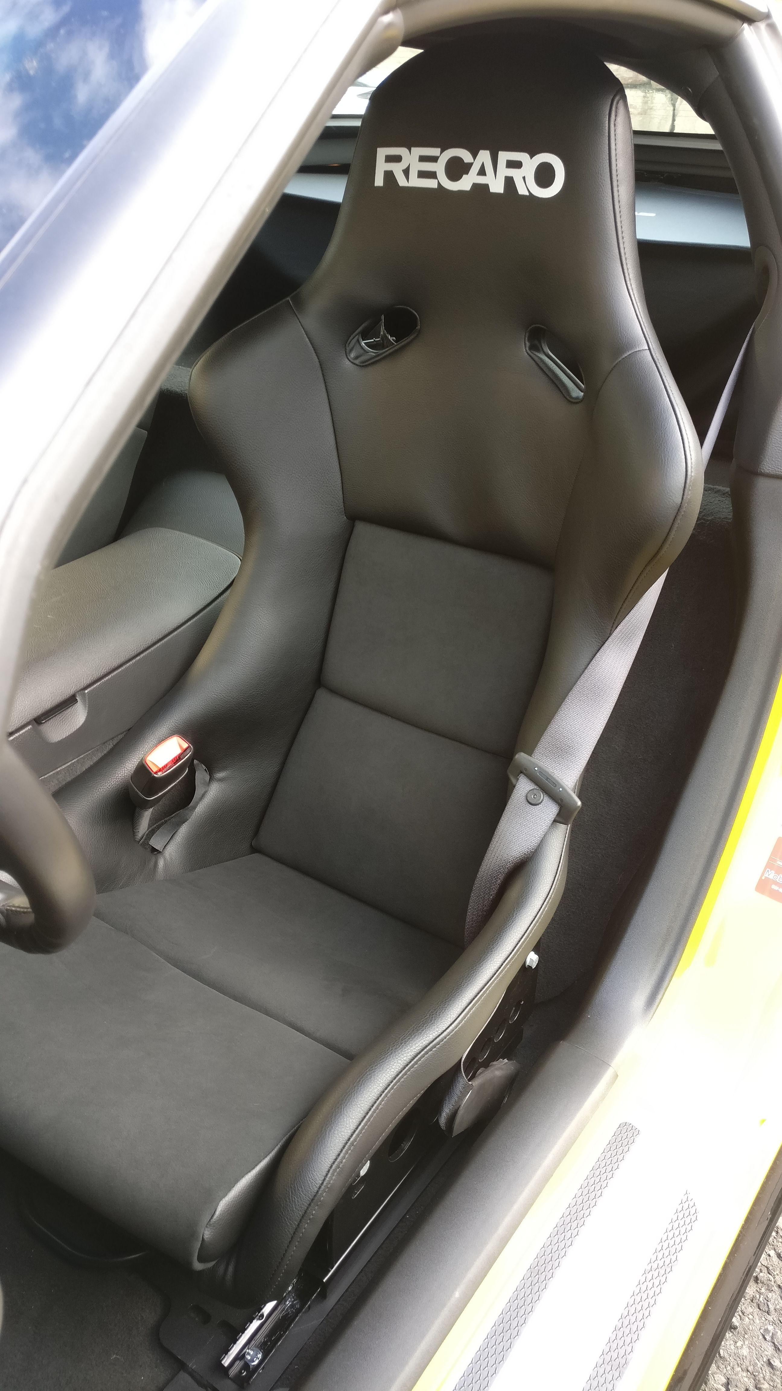

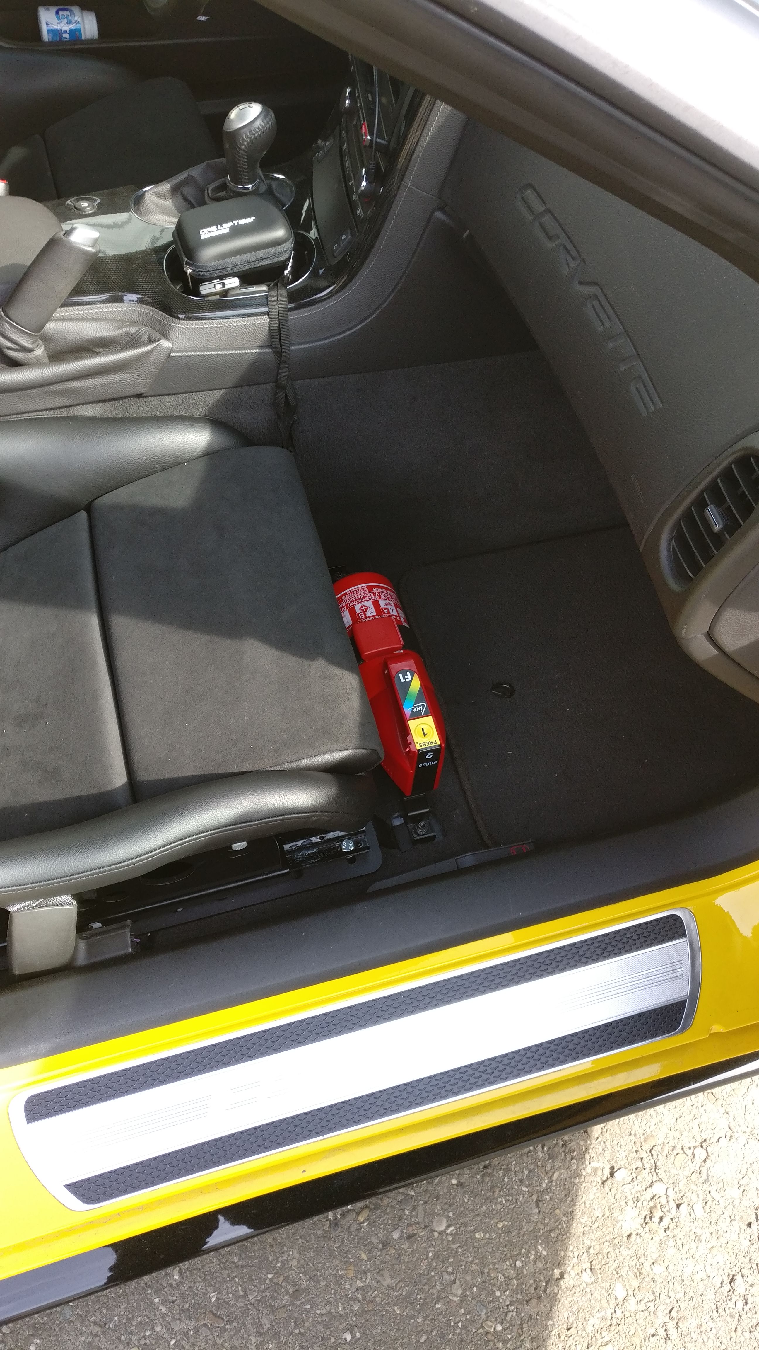

Das Umbau für dieses Jahr ging noch weiter.
Vor dem ersten Slalom-Training kamen noch Recaro PP rein. Vielen Dank nochmals an unseren Markus (Muk)
Ebenfalls bekommt der Motor jetzt viel mehr Luft. Der offene LG Carbonfilter wurde gegen einen Callaway Honker getauscht.
Daheim kam noch ein Feuerlöscher rein. Sicher zu klein, aber ich wollte einen haben und jetzt ist er drin
Slalom-fahren war klasse. Die Vette ist aber viel zu breit und übermotorisiert für sowas. Spass machts trotzdem, ein paar Hütchen mussten aber dran glauben. Die Tore sind immer 3m breit, da ist so ein fast 2m breiter Panzer wie die Z schon knackig dabei.
Die Semis bekomme ich aber nur schwer auf Temperatur.
Die Gegner waren Ariel Atom, diverse Lotus Super Seven und viele getunte Japaner... War auf einer 35-40s Runde aber nur 2-3 Sekunden langsamer wie die schnellsten Super Seven und der Ariel. War im Mittelfeld am Ende. Fürs erste mal, und mit Traktionskontrolle, somit bestens!

Hey!
wird und wird und wird
welche Sitzkonsolen hast du für die Recaros verwendet?
beste Grüße
Simon
Simon
simrokkzz - Beiträge: 92
- Registriert: 10.05.16, 16:43
- Fahrzeug: C7 Z06 gelb
Hi Simon,
da müsstest den Markus (Muk) fragen.
Auf jeden Fall custom, sind aber nicht so tief wie die von TIKT.
Ich mit meinen knappen 1,80 komme mit Helm gut zurecht, ein Kollege mit 1,90 sass daneben (mit Helm), da wurde es bereits knapp mitm Dach.
Vadim
Vadim

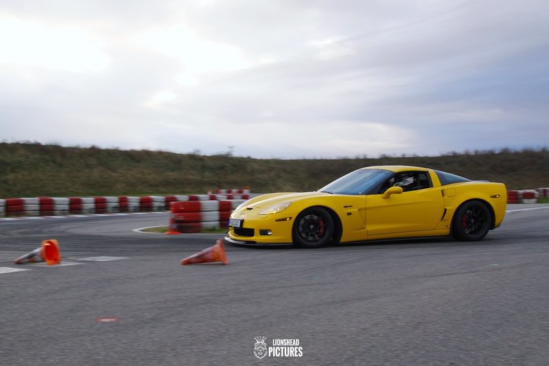

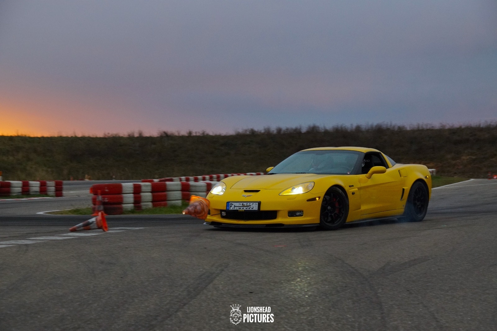

Hier noch ein paar Bilder zum Abschluss der Saison.
Bin dieses Jahr ja recht oft Slalom gefahren. Die überbreite Z ist dafür ja nicht wirklich geeignet, und auf winkligen Kursen lässt sich nicht mal die halbe Leistung abrufen.
Habe nie über 3500-4000 U/min gedreht, immer im 2ten Gang unterwegs. Einen Vorteil hats, der Verschleiss ist recht gering, Spritverbrauch auch.
Es macht aber trotzdem Mega Spass, vor allem um das Auto wirklich besser einschätzen zu können.
"Gegner" sind diverse Lotus Super7, Minis, Ariel Atom, Porsche 944, umgebaute BMW e30/e36 oder alte Bergrenn-/DTM-Fahrzeuge.
Viele sind auf Grund ihrer Abmessungen, und weil sie ihre Leistung abrufen können schneller, aber auch nur 1-3s auf eine 35-45s Runde je nach Strecken-Layout. Auch eine andere C6Z06 war mal da, die war aber 2,5s langsamer.
Fazit: Die Fahrhilfen sind nur ein Alibi. Wenn sie das Ding mit voll aktivierten Fahrhilfen dreht, greift nichts ein. Wenn es über Kuppe in eine harte Bremsung geht, dann hat auch das ABS Feierabend. Siehe Rauchschwaden vom voll eingeschlagenen Vorderrad. Weshalb auch immer, aber auch das Active Handling greift bei über 1,4G Peak beim Slalom nicht ein. Auf der Strasse bereits bei 0,9-1,2G je nach Reifen.
Hier haben aber mehrere Faktoren mit reingespielt. Aussentemperatur von 8 Grad, kalte Reifen, über Kuppe und gleich voll auf die Bremse. Der Fotograf musste schon einwenig springen :)
Nächstes Jahr dann neben Slalom auch ein paar Trackdays![drinks [smilie=drinks.gif]](./images/smilies/drinks.gif)
