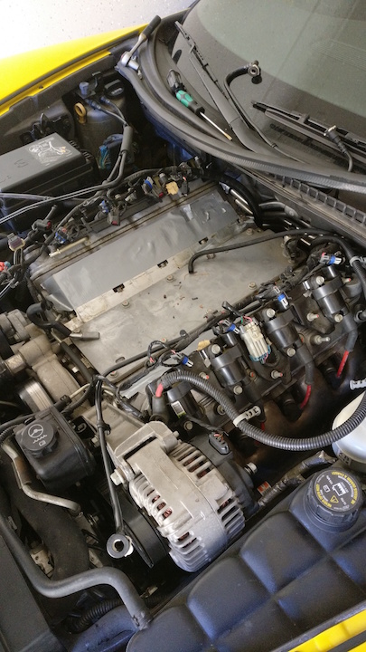

Hier geht auch wieder was voran.
Ich bastle diesen Winter einwenig. Der bisherige Plan:
- Eigenbau Bremsbelüftung
- Feuerlöscher
- MSD Optimierung
- Batterie laden per MagnetClip
- OZ mit Toyo
- ein paar LEDs
Ein neues Radio ist auch wieder drin. Das teuere Clarion inkl. Kamera habe ich wieder rausgerissen. Wegen dem Reifenabrieb sehe ich eh nix in der Cam.

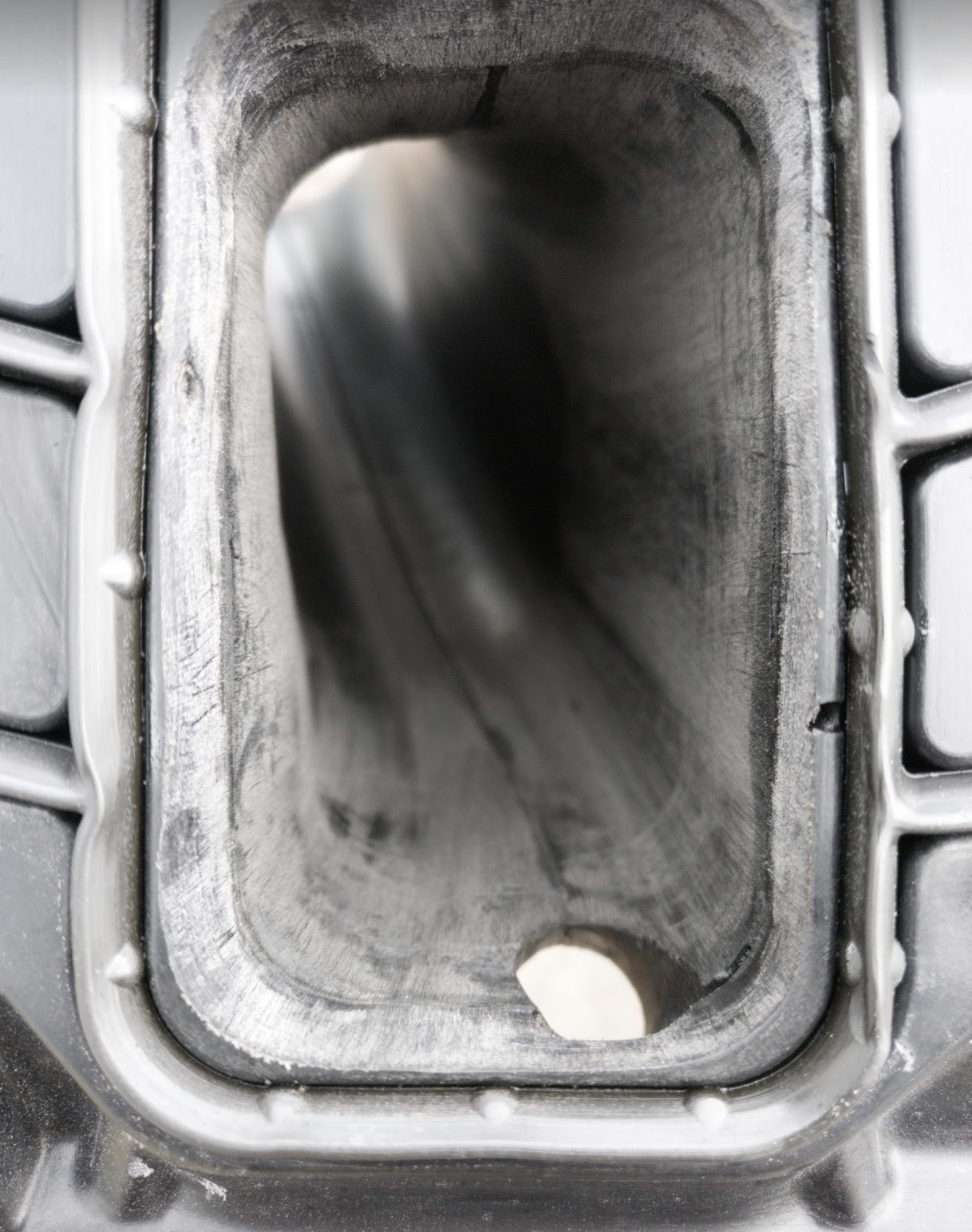

Beitragvon andree » 10.01.18, 17:15
Willst Du die MSD von innen mit Dremel glätten? Kommt die so schlecht aus der Herstellung?
Laut US-Forum haben die riesige Schwankungen in der Herstellung.
Meine MSD liegt gerade noch beim Zoll und ist von der Firma MAMO-Motorsport geportet worden.
Die haben da noch ne ganze Cola-Dose an Spänen rausgeschiffen.
Das soll nochmal ne gute Schippe Leistung bringen.

Beitragvon LDB » 10.01.18, 18:11
Genau, die Verarbeitung der MSD ist recht mies. Trotzdem bringt sie Mehrleistung. Es könnte aber mehr sein, denn:
Die ganzen Luftführungen mit Plastikresten... bzw nicht wirklich glatt oder schief verschraubt.
Abgebaut habe ich aber nur um die Abdeckung neu zu lackieren, beim Rest liess ich mich überraschen.
Fächer kommen noch irgendwann. Wenn, dann geht es mir primär um Sound und andere Kats. Mit X-Pipe geht noch etwas mehr Leistung, aber der V8 Sound geht dann etwas verloren.

Beitragvon Corvalex » 10.01.18, 18:19
Heinz hat mir dazu diesen Link geschickt, als ich ihn um Rat gefragt habe:
https://www.corvetteforum.com/forums/c6 ... mo-vs.html
Bissel glätten kann sicherlich helfen.
Aber ich bin bei solchen "Verkaufsthreads" aus Amiland mit astronomischen Leistungssteigerungen immer etwas skeptisch.
Vor allem, wenn ich "nach Optimierung" parallel verschobene Drehmomentkurven sehe....
Aber Du kannst ja mal testen, ob Du das dann auch hinbekommst.

Beitragvon LDB » 11.01.18, 10:19
Denke auch. Gerade schleifen kann nicht schaden. Einen Leistungssprung erwarte ich aber ebenfalls nicht.
Was ich interessant fand war auch noch die Info von einem anderen User: Die Auslasskanäle der MSD stimmten nicht genau überein mit den Einlasskanälen bei den Köpfen. Da hat er dann recht viel Futter am Auslass weggenommen um mehr oder weniger gleich zu ziehen.

Beitragvon andree » 11.01.18, 16:20
Als der kris seine MSD gekauft hatte, waren zum Teil die Löcher der Einspritzdüsen noch geschlossen.
Dann waren die Kanäle der MSD bis zu 1,5 mm unterschiedlich breit.
Halt uns auf dem Laufenden [smilie=drinks.gif]

Beitragvon andree » 11.01.18, 19:38
Oh ja, das ist fast schon ein Wunder [smilie=biggrin.gif]
Hab meine heute vom Zoll abgeholt.
Die Kanäle sind auf 34,5 x 60,5 mm aufgeschliffen worden.
Kannst du mal deine messen, so lange sie noch unbearbeitet ist?
Und wenn möglich auch noch die Einlasskanäle in den Köpfen messen um zu vergleichen.

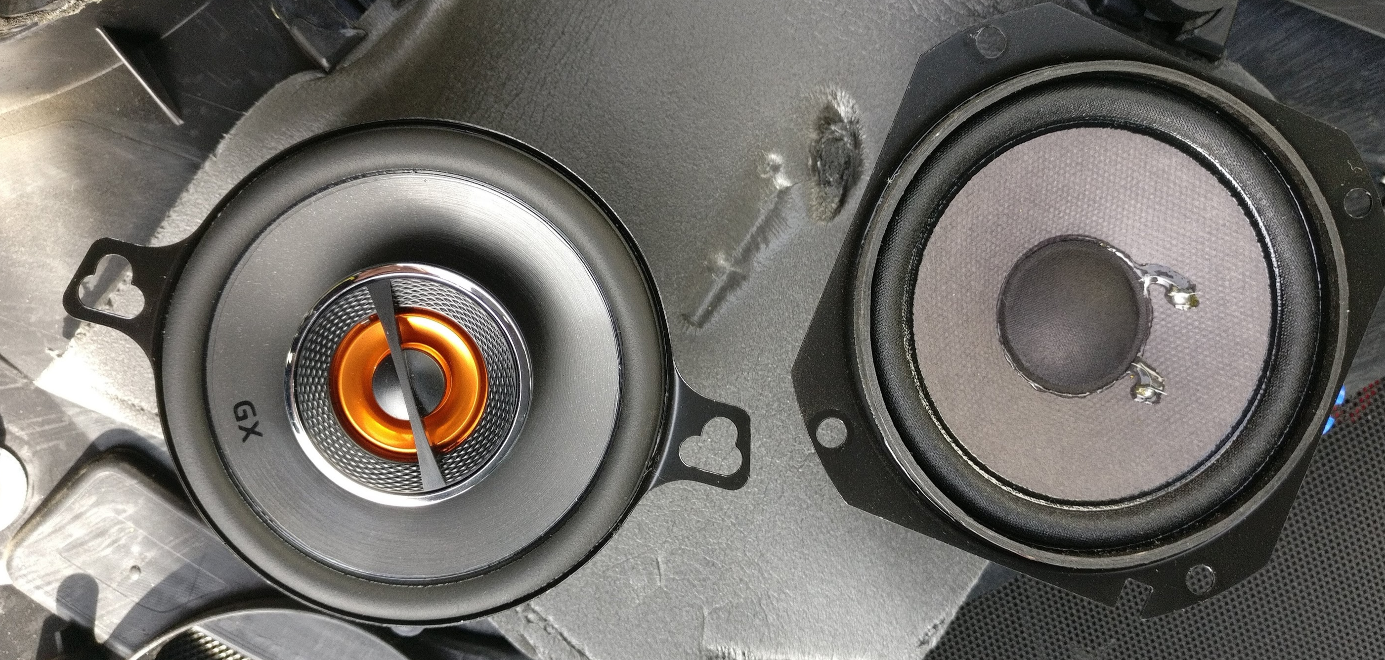

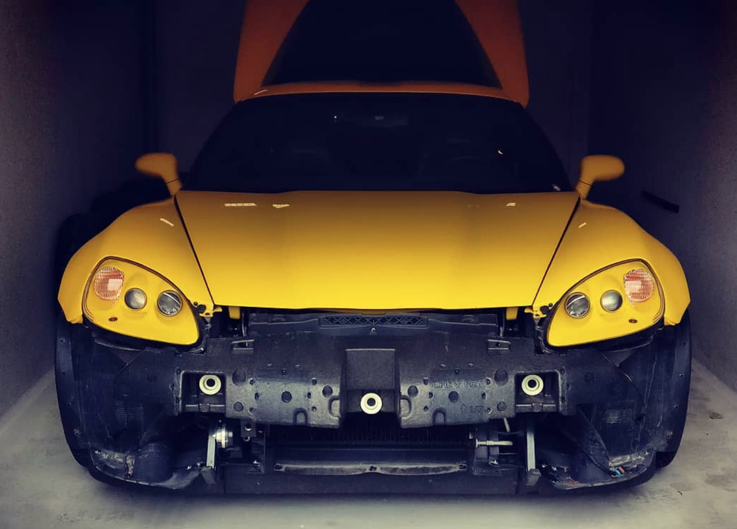

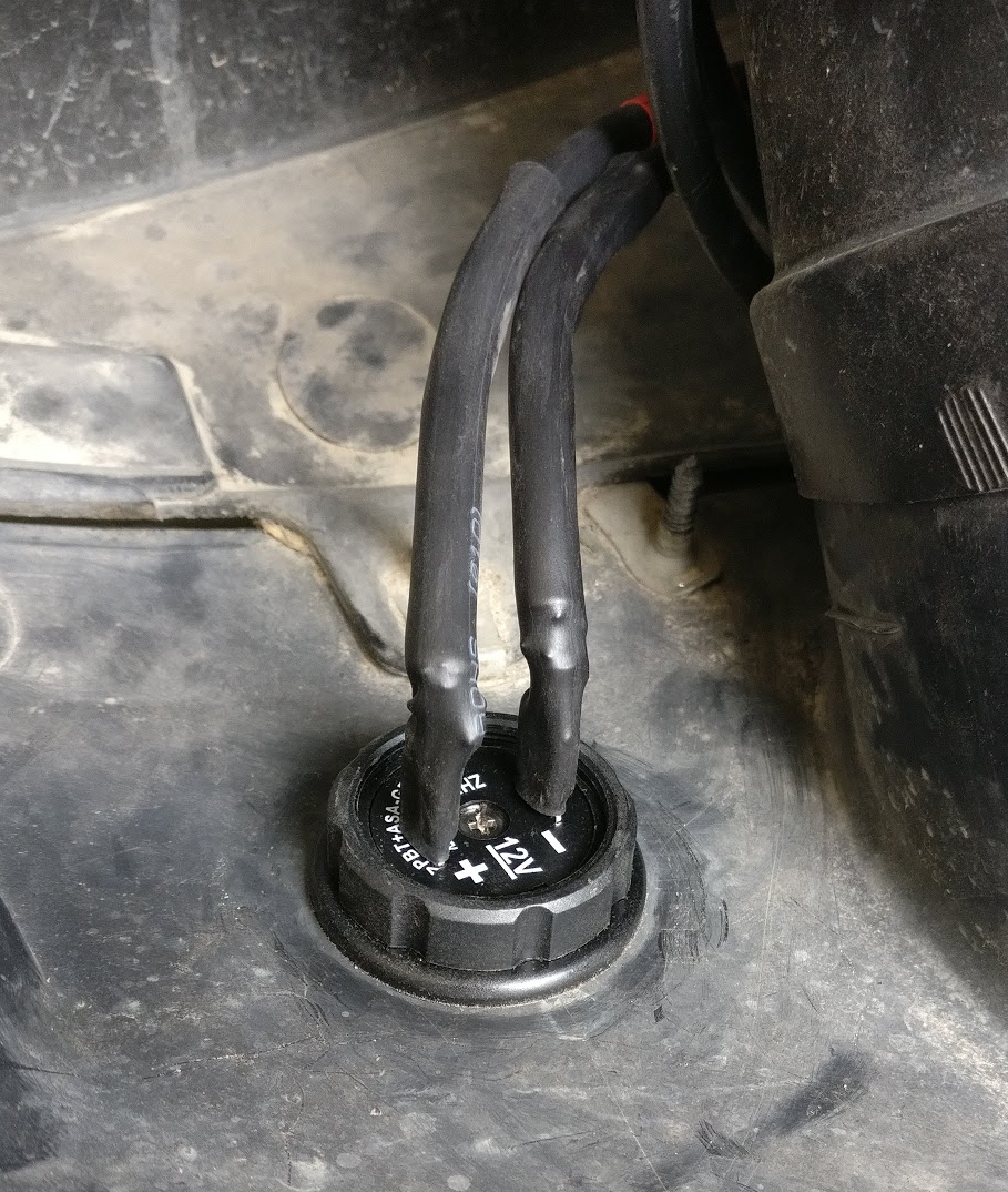

Beitragvon LDB » 31.03.18, 12:17
Fast bereit für diese Saison [smilie=biggrin.gif]
Bis auf die Bremsbelüftung hat alles geklappt. Sie war fertig, aber es war ein Träger im Weg. Muss umdenken, Arbeit für den nächsten Winter.
In den nächsten Wochen/Monaten kommen aber noch 2-3 größere Umbauten hinzu.
