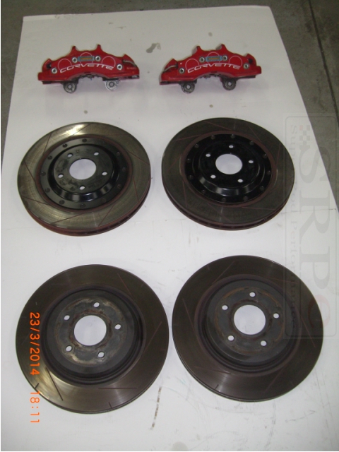

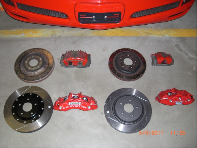

Habe gerade einen Herren gefunden der seine von vorne und hinten verkauft. Er hat sie auf einer c5 z06 und baut sie mir warscheinlich gleich auf meine c5 Supercharger.
Freude herrscht.... endlich eine gute Bremsanlage !!

Hier ein Paar Bilder meiner baldigen neuen "Zängali"
Jetzt schon einen Riesen Dank an Old-Rod- Matze der äusserst freundlich und hilfsbereit ist !
PS: die Bilder sind von Matze.![good [smilie=good.gif]](./images/smilies/good.gif)
