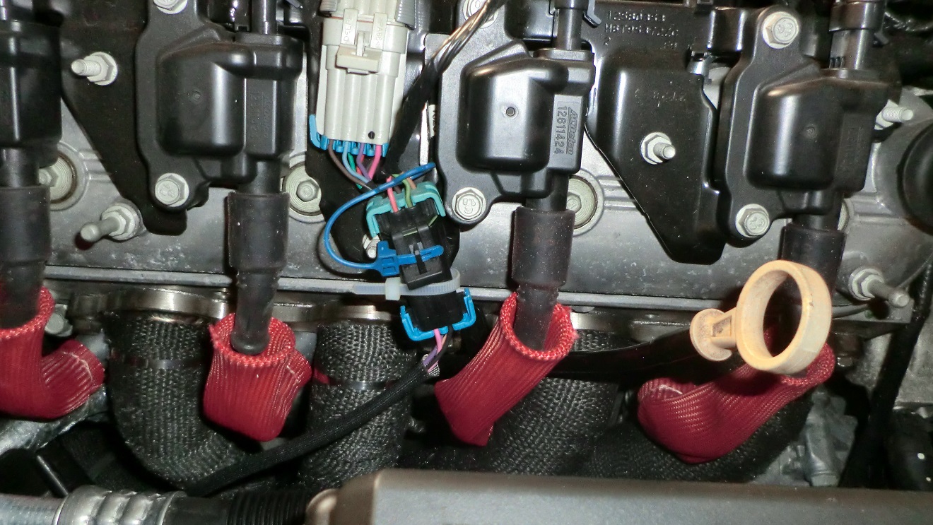

Re: Risiken beim Krümmer tausch
Deine Lambdasondenverlängerung liegt sehr “interessant...
Gruß, Ralf
Bild war noch vom Einbau vorriges Jahr,vorm Deckel drauf machen hab ich die noch auf abstand verlegt,lang genug waren das 36" Set ja.
