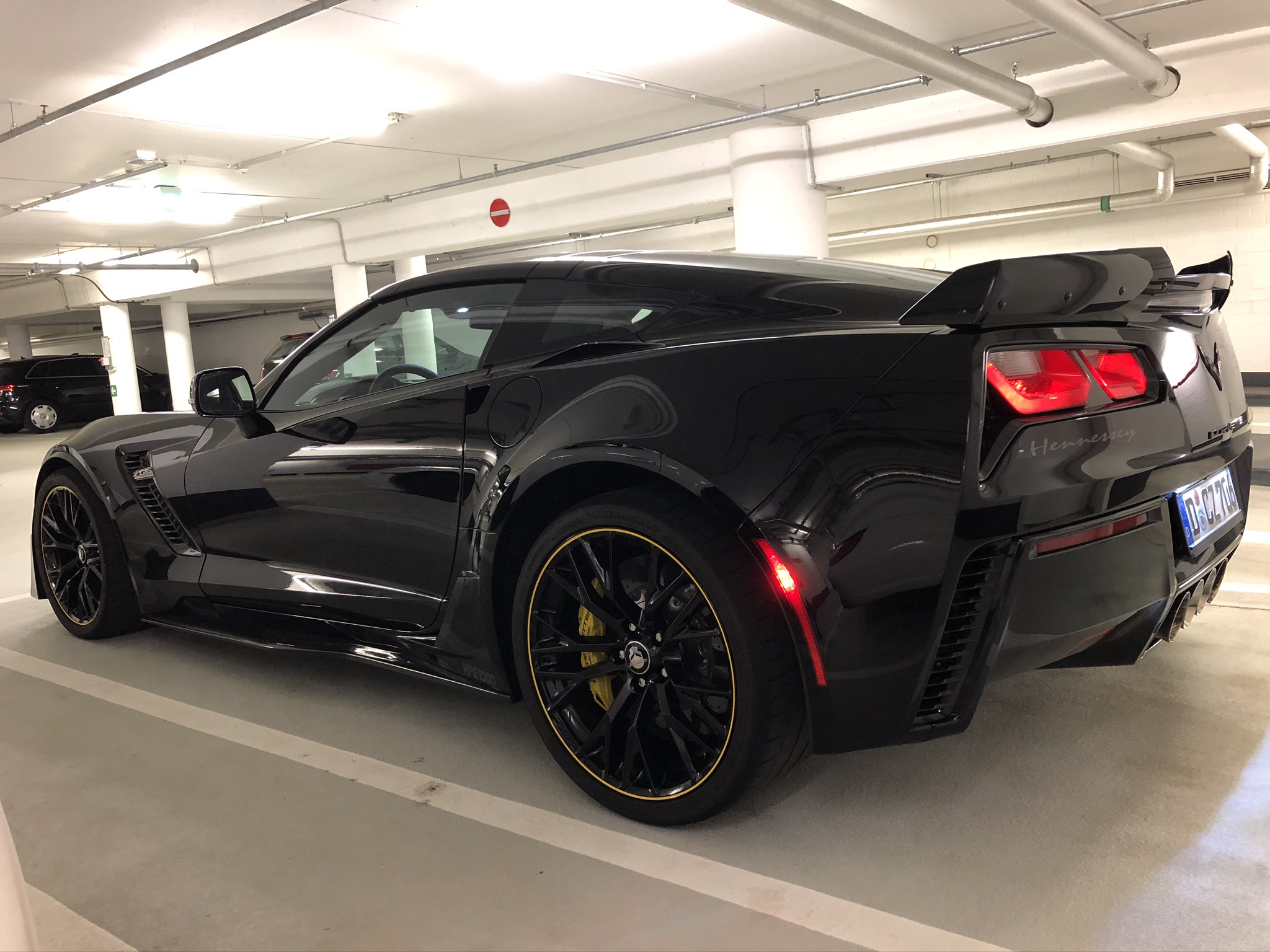

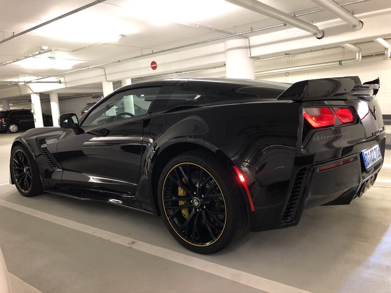

Beitragvon HPE 1000 » 12.05.20, 20:57
Das ist Stage 3 von hinten. Die (hier nicht montierte) Kunststoffblende dazwischen, die dazu geliefert wird und aufgeschraubt werden kann, ist in Deutschland im Straßenverkehr nur nach Einzelabnahme erlaubt, weil diese die Fahrzeuglänge verändert. Auch die vorderen größeren Winglets sind nur noch Einzelabnahme erlaubt, weil diese die Fahrzeugbreite verändern. Viel Abtrieb, aber mieser CW-Wert!
