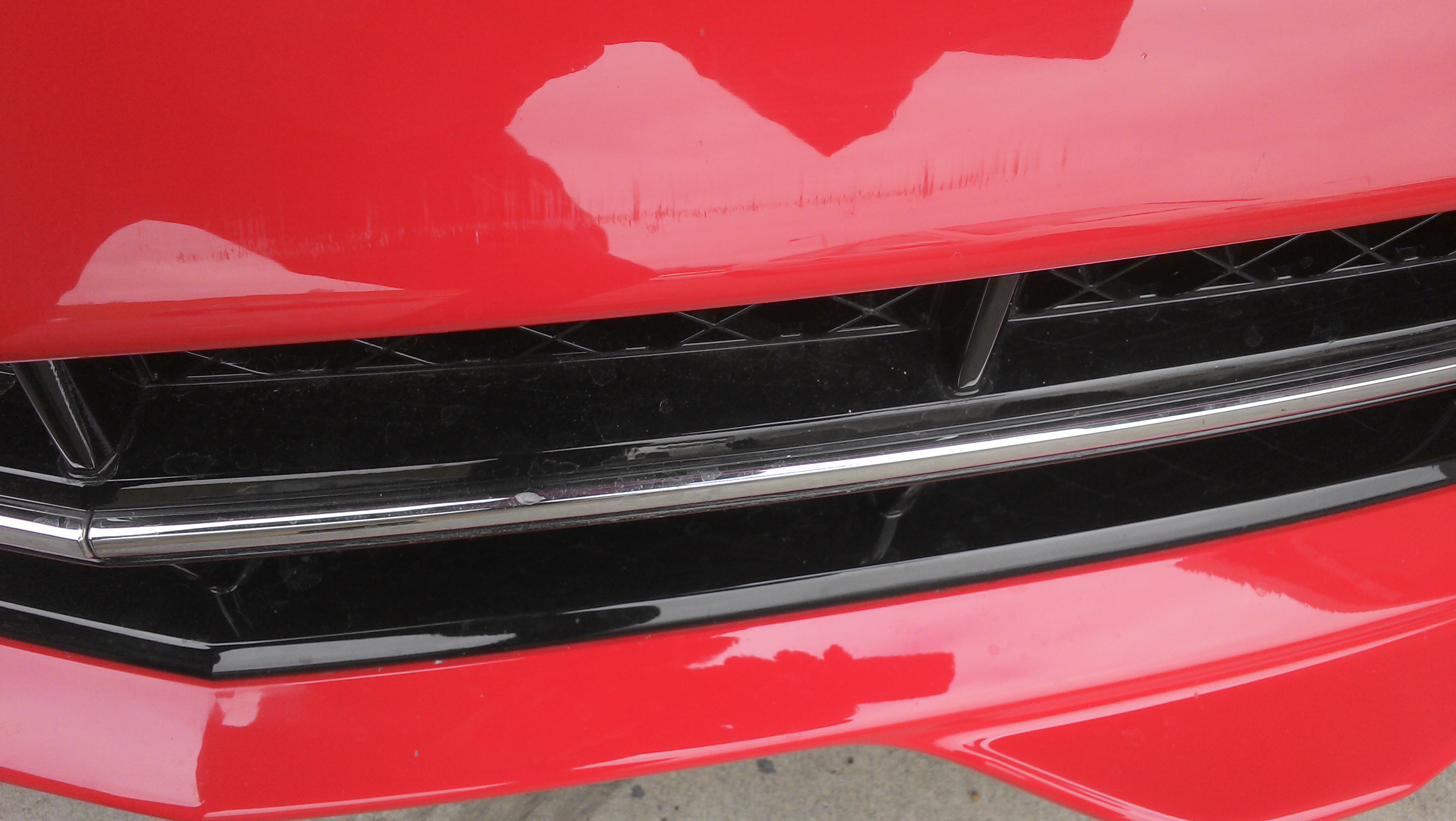

die Nummerschildhalterung hat front von meiner Corvette zerkrazt. Die ist so labil, dass die bei beschleunigen relativebewegung hat. Jetzt habe ich Fliess zws. Nummernschildhalterung und Auto getan.

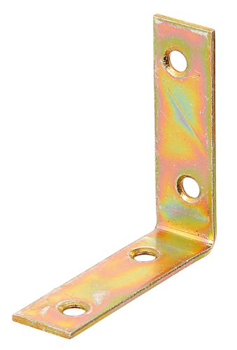

Baumarktwinkel 2 Stück sieht dann so aus
Wird an den original Unterbodenschrauben befestigt.
Ganz simpel und mit 1,49 günstig.

LaRassa hat geschrieben:Baumarktwinkel 2 Stück sieht dann so aus
Und gefällt mir optisch sogar besser wie mit dem Halter. irgendwie sieht der aus als wenn der da nicht hingehört

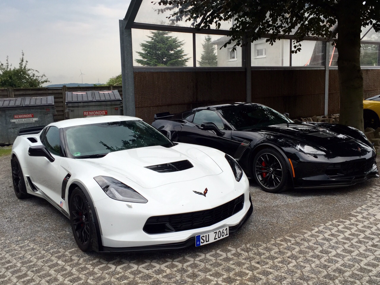

INJA hat auch einen. Sehr stimmig...
waltf62
Beiträge: 695
Registriert: 16.07.13, 21:34
Wohnort: Taunus
Re: Nummerschildhalterung
Beitragvon Micha » 13.03.16, 11:02
waltf62 hat geschrieben:INJA hat auch einen. Sehr stimmig...
wenn mich nicht alles täuscht ist der von Magic ,,,,der von Inja :) :)

Das mit den Baumarktwinkel ist eine Top Idee vom Thomas, hab ich kopiert und es ist die perfekte Loesung fuer kleines Geld. Ich hab die Winkel und Schrauben noch schnell schwarz lackiert.

..nehmt die Edelstahlwinkel, nicht die chromatierten, die rosten sonst nach relativ kurzer Zeit....
