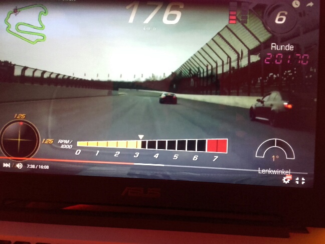

Das Video von TIKT ist wirklich sehr gut?
Hat aber mit einer Serien Z glaube ich nicht viel zu tun!
Dieses Auto wurde von Radsturz bis sonst irgend etwas für den Track zurechtgemacht -ist ja auch gut so- hat doch aber mit einer Serien Z nicht viel zu tun.
Und das Auto von TIKT ist -gemessen an rund 300.000,. Euro Kosten. auch sehr gut -wie ja schon in TV zu sehen war.
Aber wir sind Hobby Fahrer und sind mit einer Zeit die auf dem Lausitzring um die 2 min liegt doch ganz gut dabei.

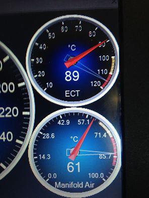

ich bin noch unterwegs aber habe gestern 3h am Prüfstand mit einer Z06 in Wiesbaden bei Dynotech/Lambda Performance verbracht und haben einige an Daten gesammelt bzw. mitgeloggt und ein Video gemacht was unter Last passiert. Kann ich nur am Handy nicht einstellen - kommt später.
Fakt ist jedenfalls, auch wenn diese schon einen grösseren Wasser- und Ladeluftkühler hat (sowie Luftfilter) das wenn man herumschwult am Ring und unter 6000 bleibt man thermisch im Bereich bleibt wo sich das System so von selbst noch unter 65 Grad stabilisieren kann. Sprich, es kein Temperaturproblem gibt. Modifiziert wohlgemerkt, nicht Serie!
So fährt halt ein Hobbyfahrer der am Ring rumrollt aber kein Profi und daher kommen auch die Auffassungsunterschiede...
dreht man allerdings aus und das immer wieder dann kackt auch so das System ab. Ein Pull unter höherer Last was einer durchgezogenen Beschleunigung vom 3 auf 5 ausgedreht entspricht und Wasser ging von 89 auf 114 hoch und LL von 48 auf 84......... da gibt es nichts zum schönreden, es ist halt so.
Endwerte waren dann so (siehe weisse Schleppzeiger)
besser krieg ich das auf die Schnelle nicht hin. Leistungsausbeute ist jedenfalls sehr gut und wir haben es auch wesentlich stabiler hinbekommen, klar sie verliert immer noch Leistung aber bei weiten nicht mehr soviel. Jedenfalls gehört diese Z06 zu den stärkeren die so rumfahren und hat richtig Qualm
