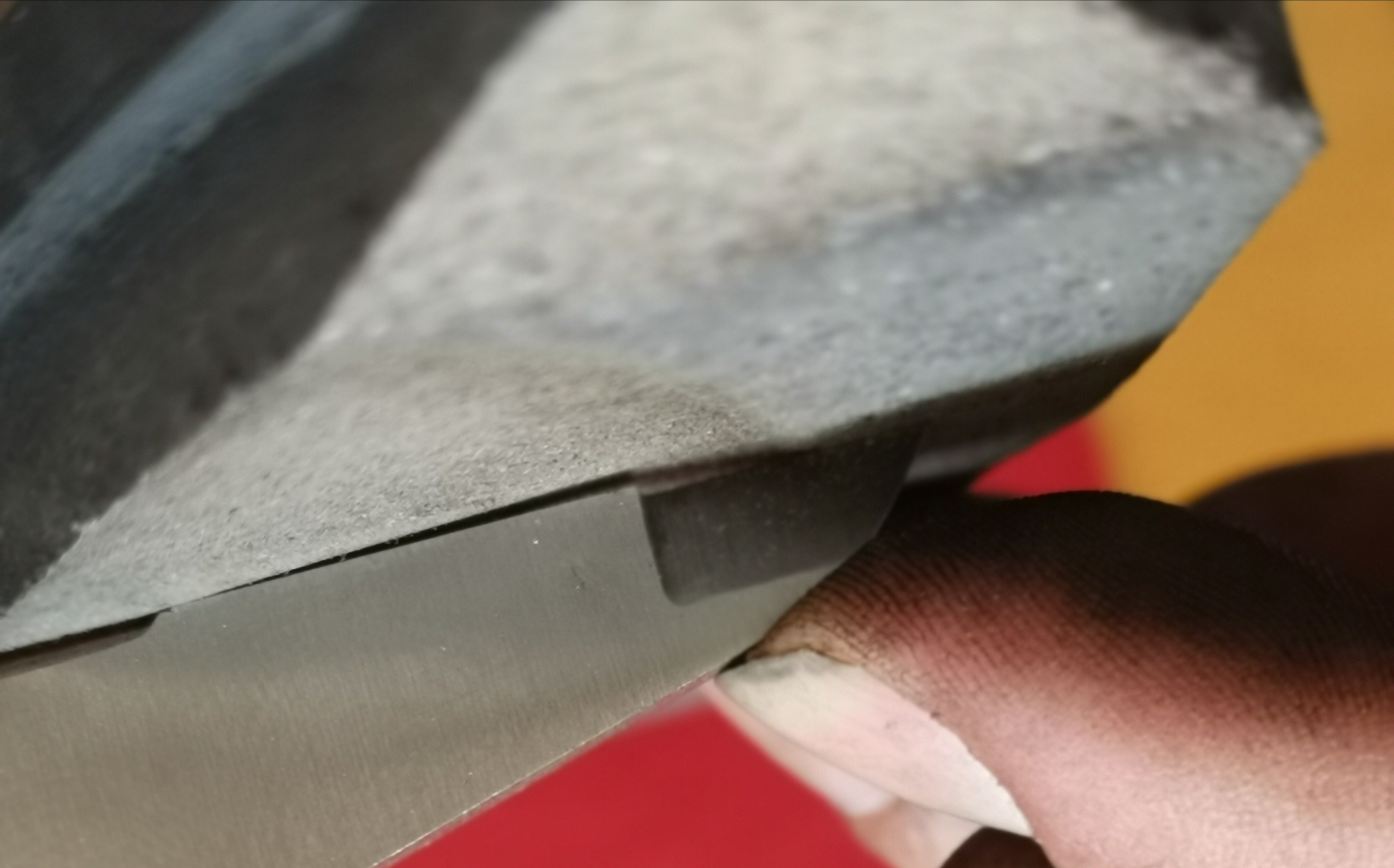

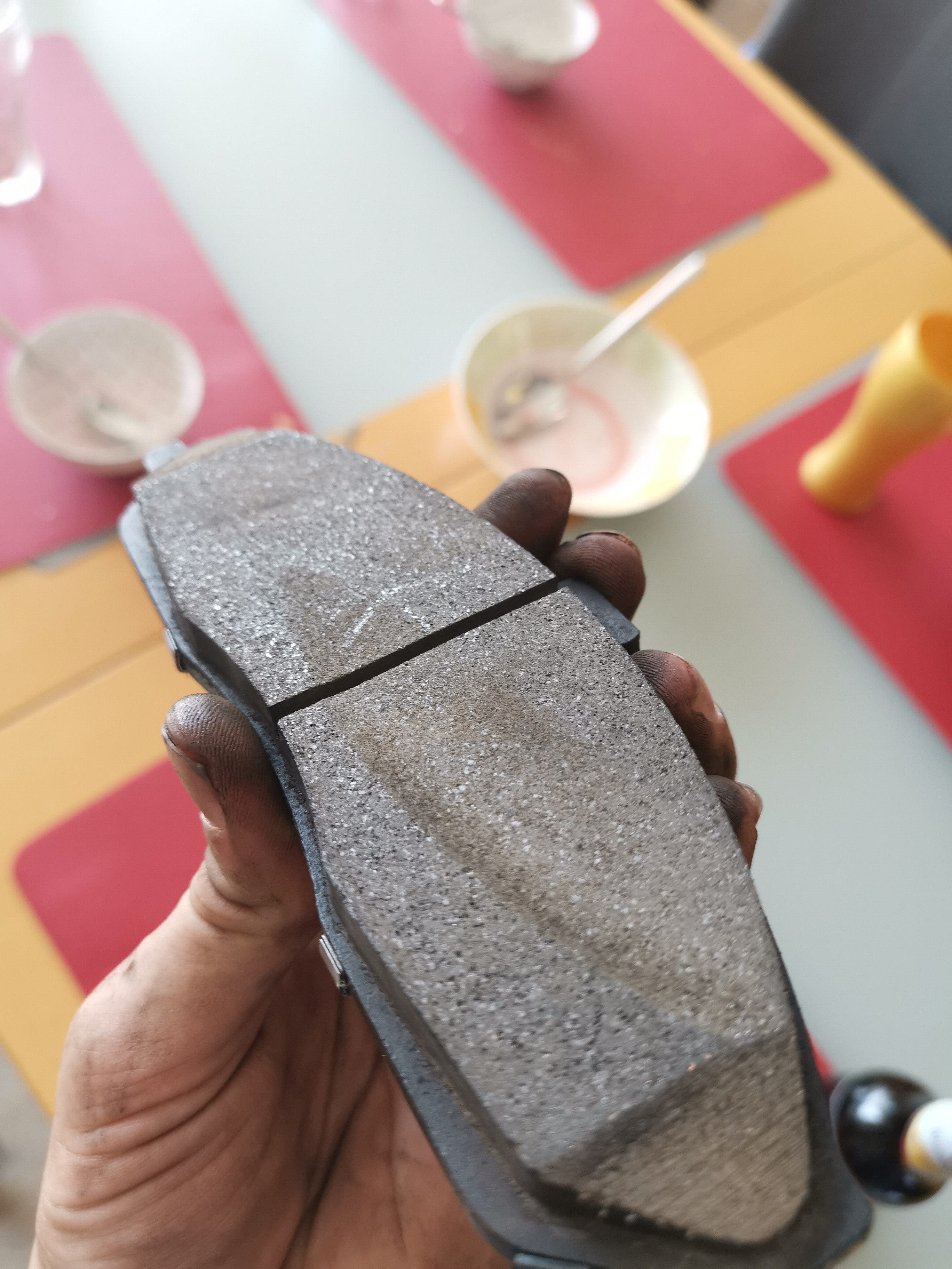

Ich habe auch die Z26 Beläge, drauf seit dme ich alle Bremse neu gemacht habe. Es gibt da auf der Website von Powerstop einen Einfahrzyklus, der schreibt in meinem Fall 5 moderate bis agressive Stops von 40 zu 10mph und danach 5 moderate Stops von 35 zu 5mph vor.
Hier der Link: https://www.powerstop.com/installationguide-frontbrakepad/
Sieh dir die Bremsbacken vor dem Einbau einmal genauer an, ich hatte leider eine defekte dabei, obwohl original verschweißt.

Was war denn defekt, bzw, auf was soll man achten ?

Die Bremsbacke hatte eine Runde riefe (etwa 2 Finger breit und 1mm tief). Das muss irgendwie bei der Herstellung auf einer Maschine passiert sein.
Ich habe aber sofort und ohne Probleme Ersatz bekommen (Lieferung ging auch sehr schnell)
