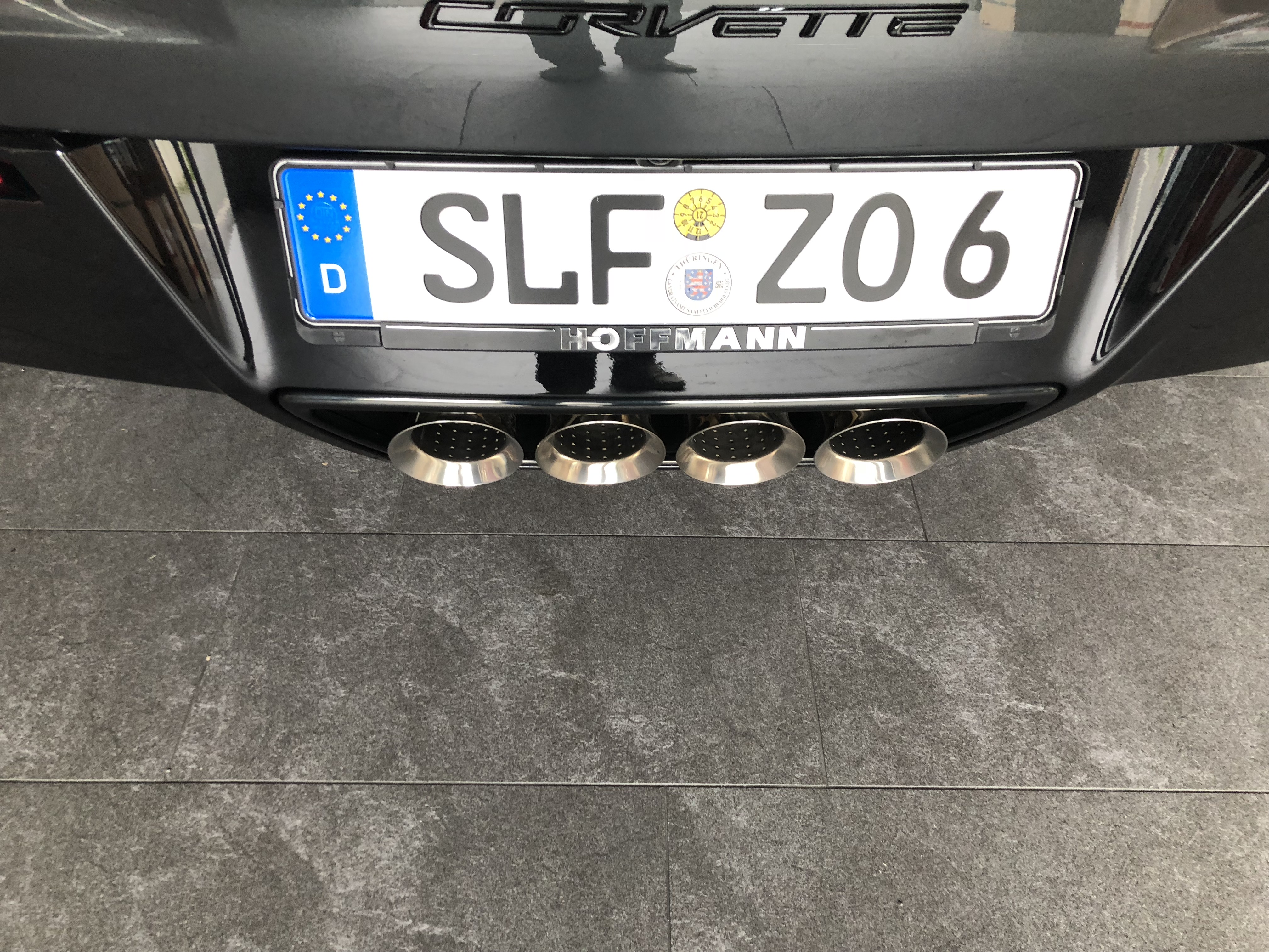

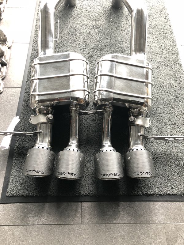

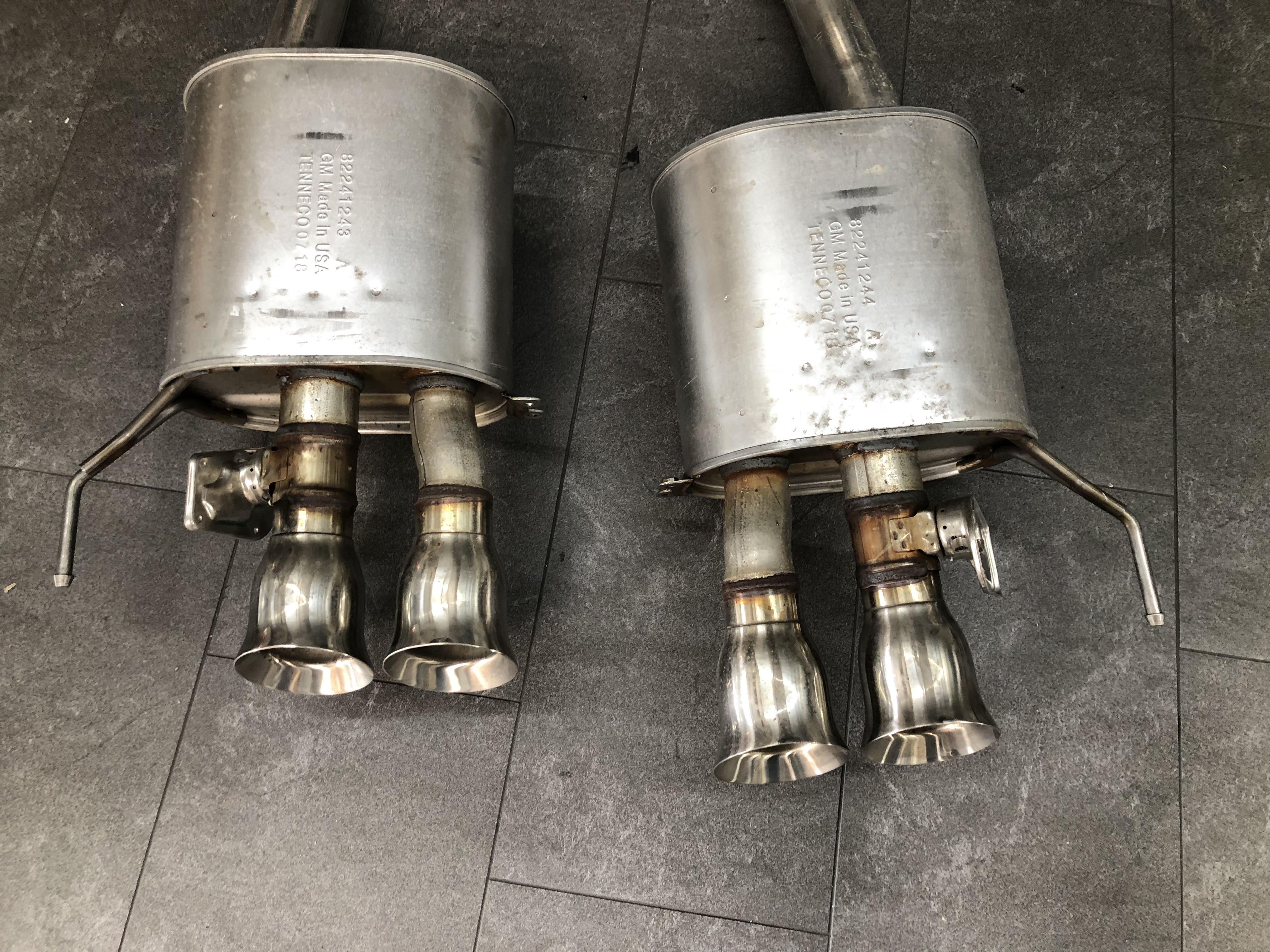

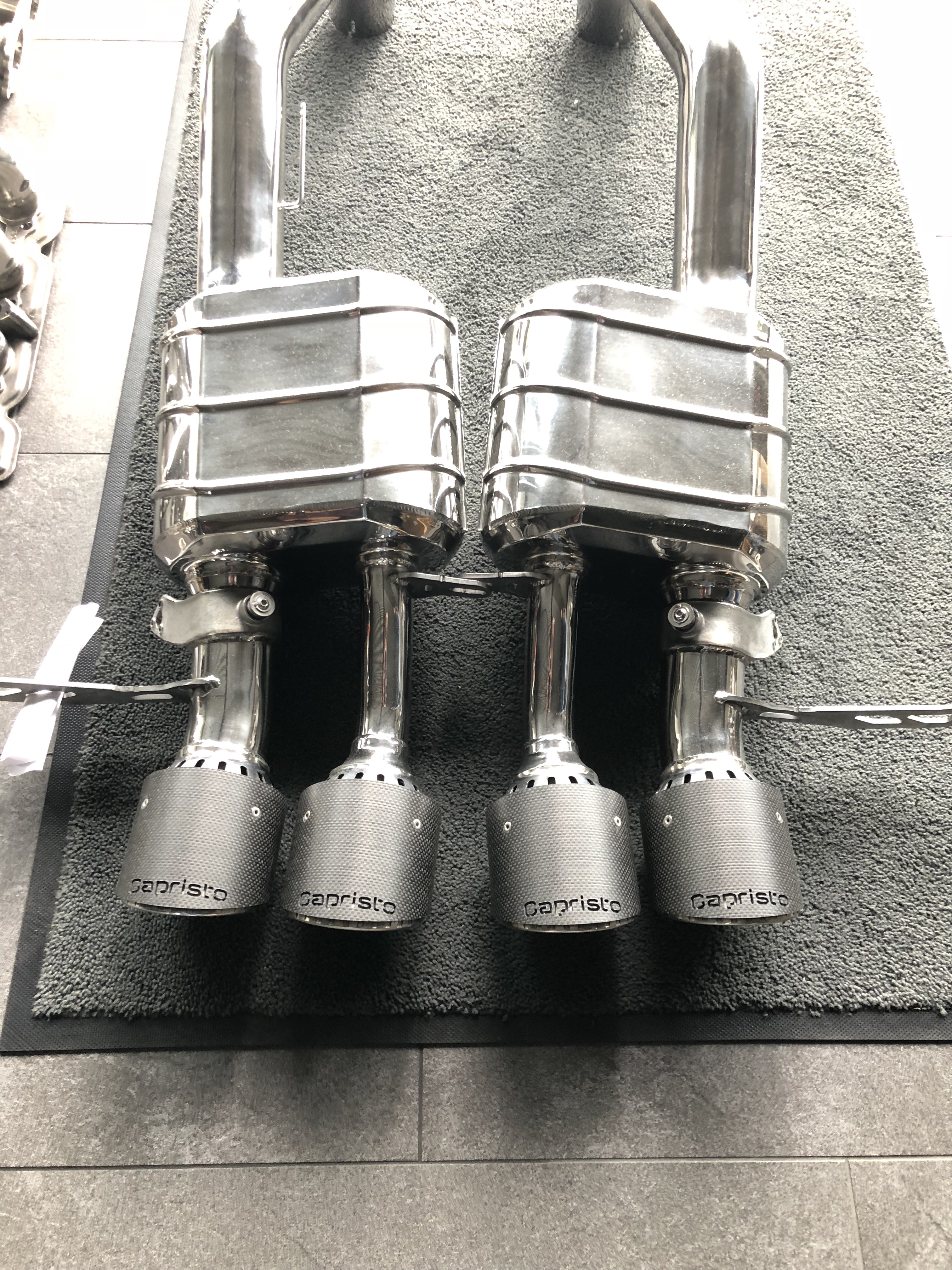

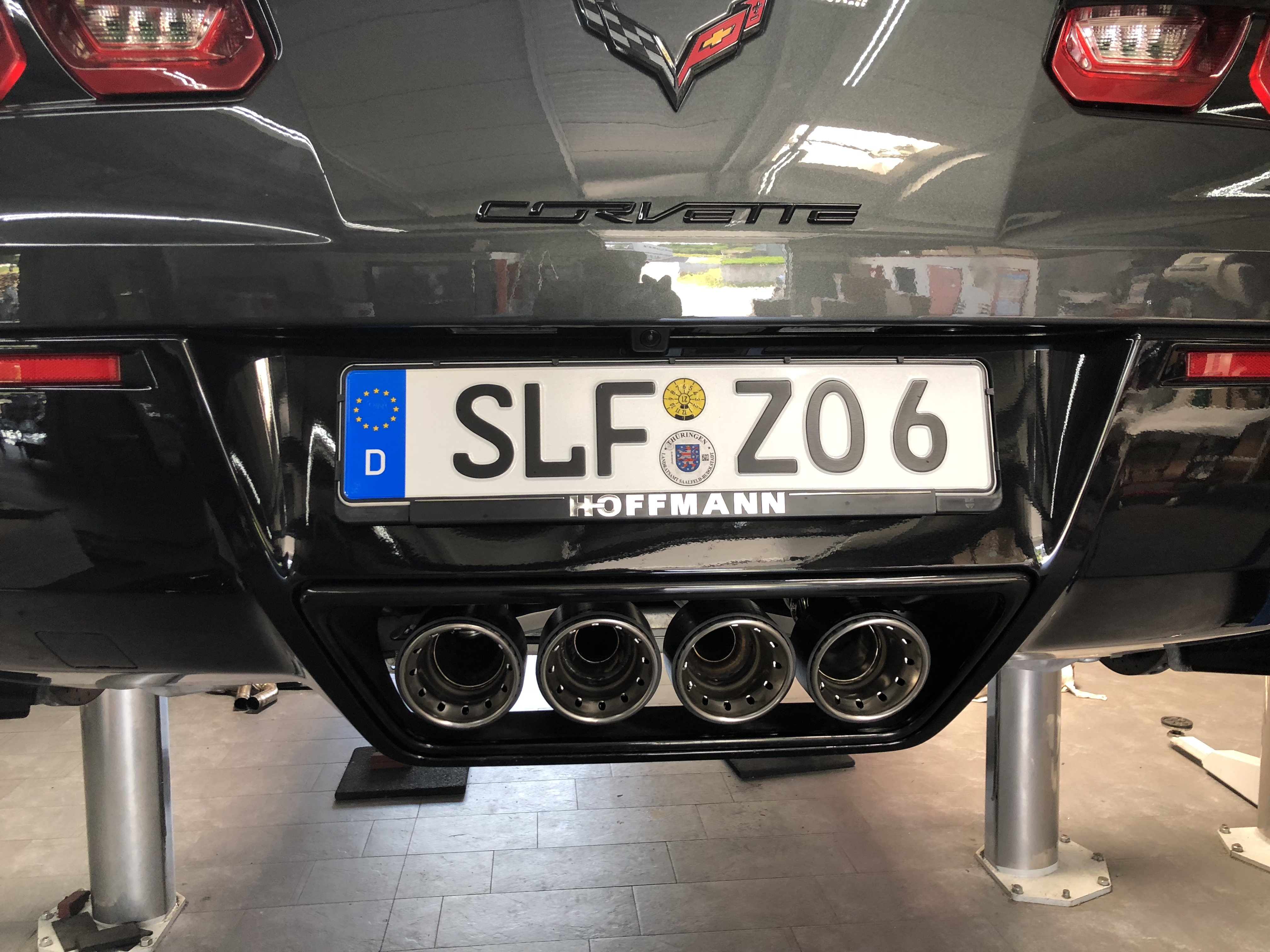

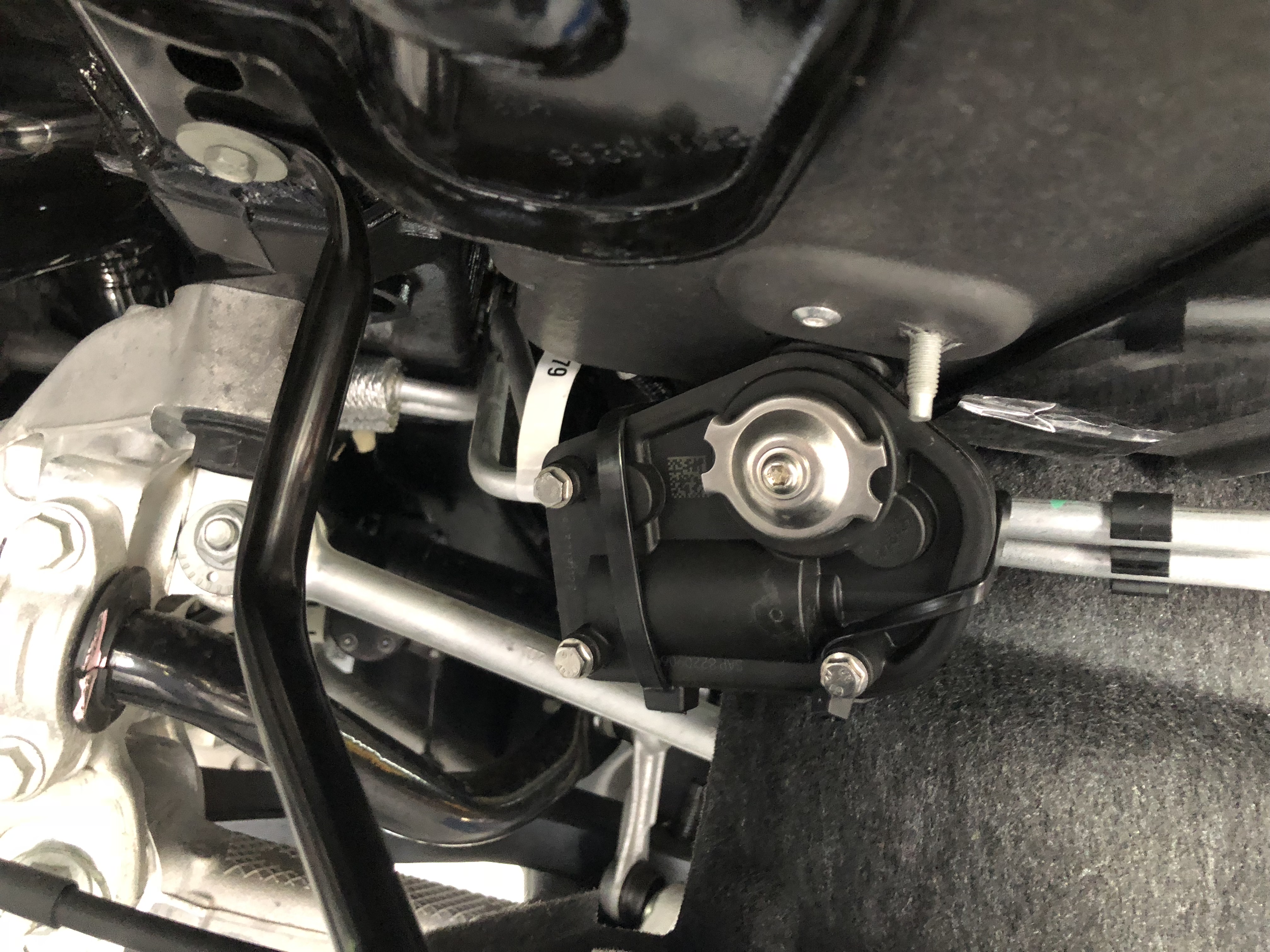

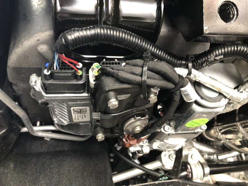

Hier mal ein paar Fotos im originalen Zustand und die originalen Endtöpfe und die Capristo
- Rald
- Beiträge: 403
- Fahrzeug: C 7 Z 06
Re: C7 Z06 leichtes Tuning von BBM Motorsport!?
NPP hast du jetzt stillgelegt, oder? Welche X-Pipe fährst du mit der Capristo? Übrigens geiles Nummernschild
Servus, Euer Willi
Servus, Euer Willi
Zettiwilli - Beiträge: 84
- Registriert: 10.06.18, 14:40

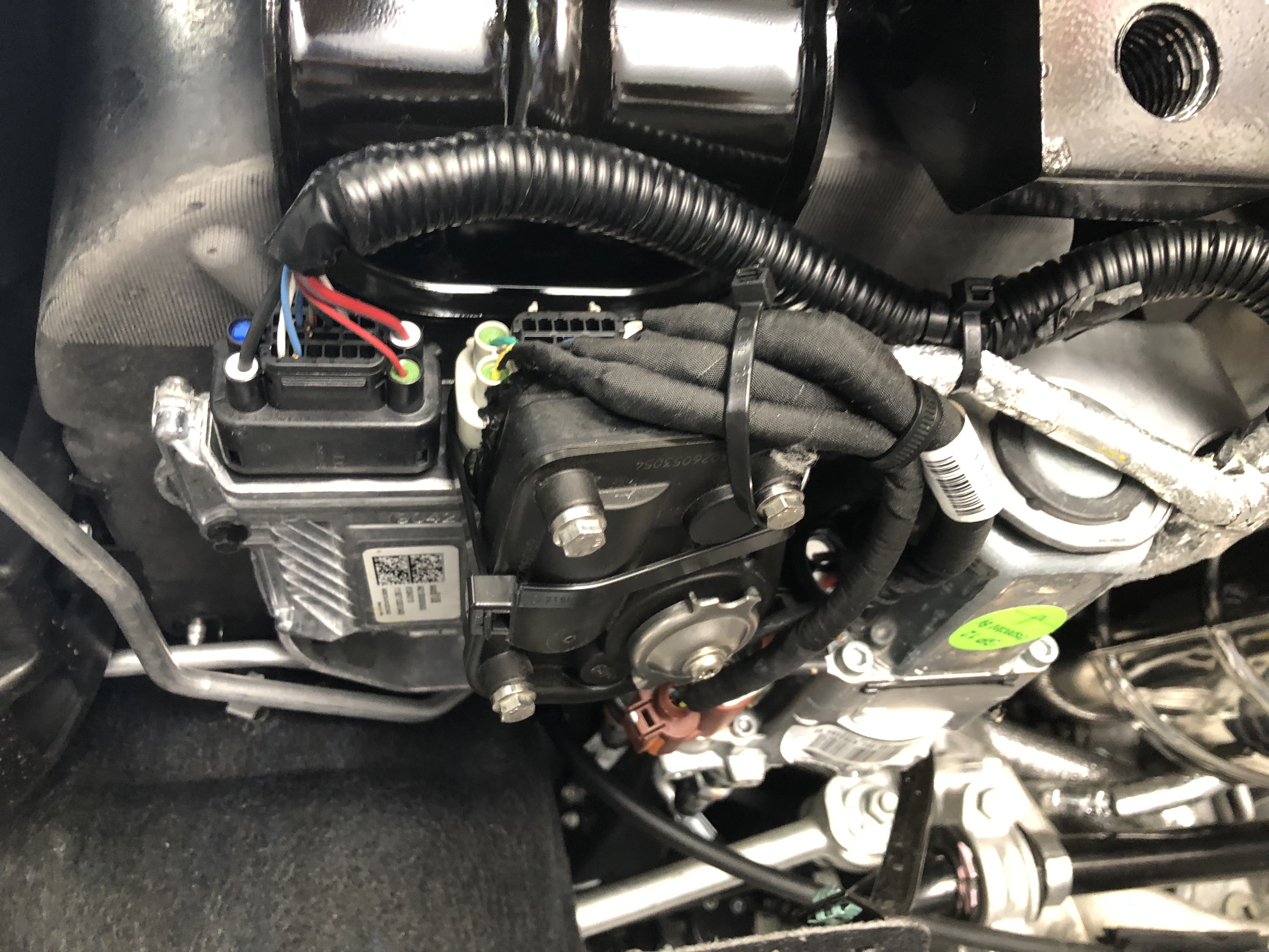

X-Pipe sind die originalen geblieben . Die Steuerung für die Klappen sind hinten links und rechts , hinter Heckschürze befestigt , siehe Fotos.
Dadurch bleibt die volle Funktion der Fahrmodies und mehr komplett erhalten und das machen die bei allen Sportwagen so .
- Rald
- Beiträge: 403
Nicht schlecht, wirklich sehr professionell!!! Danke für die neuen Bilder
