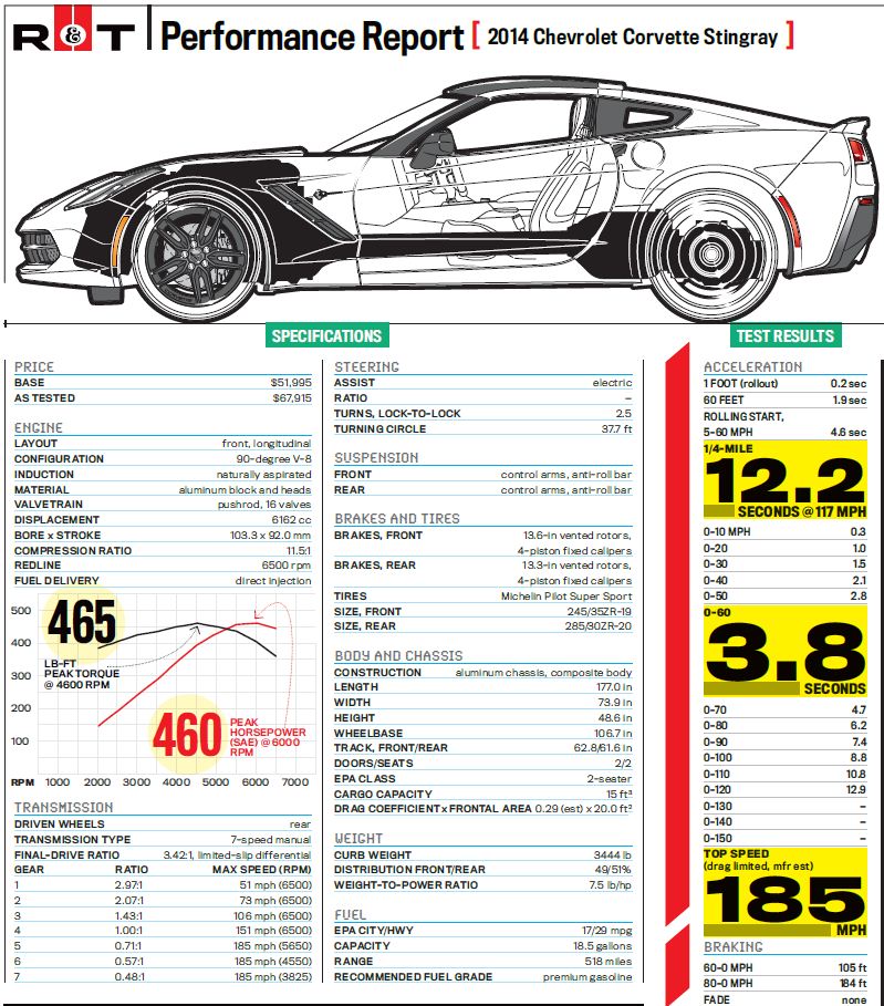

185mi/h x 1,609344 = 297,72864km/h

Ich bin ein wenig verwirrt, was die Getriebeübersetzung angeht. Das sieht ja nach Z51 aus. Eigendlich wird das Getriebe so ausgelegt, das bei der Drehzahl, wo die Höchstleistung anliegt etwa Höchstgeschwindigkeit gefahren wird, aber hier liegen noch ~ 350 u/min zu wenig für die maximale Leistung an. Wenn das einen bestimmten Grund hat, mit der Übersetzung, lasse ich mich gerne Korigieren.

Űber die Höchstgeschwindigkeit läßt sich weiterhin nur spekulieren. Liefe das Auto um 310 km/h , wäre die Űbersetzung optimal,
ähnlich wie bei der LS2
