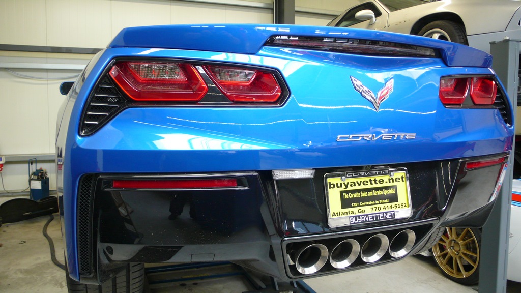

Hallo zusammen,
bei einer C7 US-Version muss ich eine Nebelschlussleuchte nachrüsten.
Habe jetzt was gelesen von einem Dummy in den Leuchten, wird aber bei einer US-Version wegfallen,da er ja auch keinen Schalter im Cockpit hat, zum aktivieren und deaktivieren.
Weiß denn jemand wie ich die nachrüsten kann? original wäre mir am liebsten.
Eine Leuchte zum nachrüsten mit Stecker wäre jetzt meine einzige Möglichkeit.
Danke euch schonmal für die Hilfe.

So, die erste Leuchte ist verbaut, nächste Woche kommt die rechte Seite noch und dann ist der Umbau Nebelschlussleuchte fertig.

Eine Frage bitte: Die Leuchte sieht aus wie hinter dem Luftgitter ? Das soll so mit TÜV klappen ? Da ist durch Gitter die Zweck der Streuscheibe der Leuchte weg wenn die Lampe durch das Gitter leuchtet. Aber kann ja sein klappt so.

Das knn ich dir leider nicht sagen, ob es klappt. Ich kann ja berichten, ob es funktioniert.

Edit: TÜVer hat das abgesegnet.

Hab ich in ähnlicher Form bei einer C5 auch gesehen. War auch TÜV konform.

Also ich habe das Projekt heute einen TÜVer vorgestellt und ich werde diese oder nächste Woche mit eine Kollegen, eine Halterung bauen, damit man die nicht an die Stoßstange oder ans Gitter Schrauben bzw. Kleben muss. Und dann berichte ich nochmals.

Man könnte auch rechts und links eine verbauen

Ich wollte eben eine NSL verbauen , die man nicht so sieht, bzw. das Heck unschön aussehen lässt.
