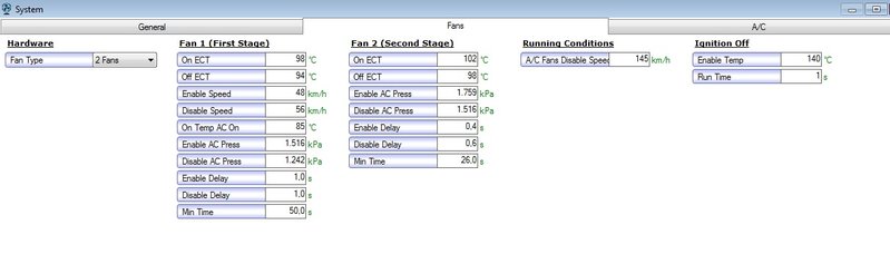

ich würde deinen alten Kühler rauswerfen, oft sind die vom Alter durchgegebogen und in Wirklichkeit nur mehr ein Teil der Lamellen aktiv. Ansonsten ins Thermostat 4 4mm Löcher bohren was den gleichen effekt wie ein 170F Thermostat hat aber nichts kostet.
Hallo Heinz,
ich hab ja den 180° Thermostaten verbaut.
So wie es aussieht, ist aber das einzige Problem dass die (früher mal geänderten) Lüftereinschaltpunkte überschrieben wurden.
Ich muss mir wohl auch mal den HP-Tuner zulegen, damit ich solche Kleinigkeiten in Zukunft selbst ändern kann.
Mein Kühler ist ja noch nicht sooo alt, ca.6 Jahre.
Das der mit dem LS7 überhaupt funktioniert, liegt auch am großen Ölkühler.
Der hat den Wasserkühler schon stark entlastet.
Und natürlich meine Fahrweise. Mehr als ein paar Sekunden Vollgas geb ich ja eh nie...
Trotzdem steht der LG-Kühler natürlich nach wie vor auf meiner Wunschliste !
andree - Beiträge: 1951
Re: LS1 vs. LS7 Wasserpumpe
warum wurden die überschrieben?
die waren auf 88/84 und 92/88
ein 180degF ist wie Serie, bringt genau gar nichts. Entweder 160 oder 170 oder Löcher bohren

Da ich ja mittlerweile den HP-Tuners von Heinz gekauft habe,
kann ich den Pumpen-Wahnsinn nun zum Abschluss bringen.
Bei mir wurden (wie schon vermutet) nur andere Lüftereinschalttemperaturen als zuvor einprogrammiert.
Hatte also gar nichts mit den Pumpen zu tun!
