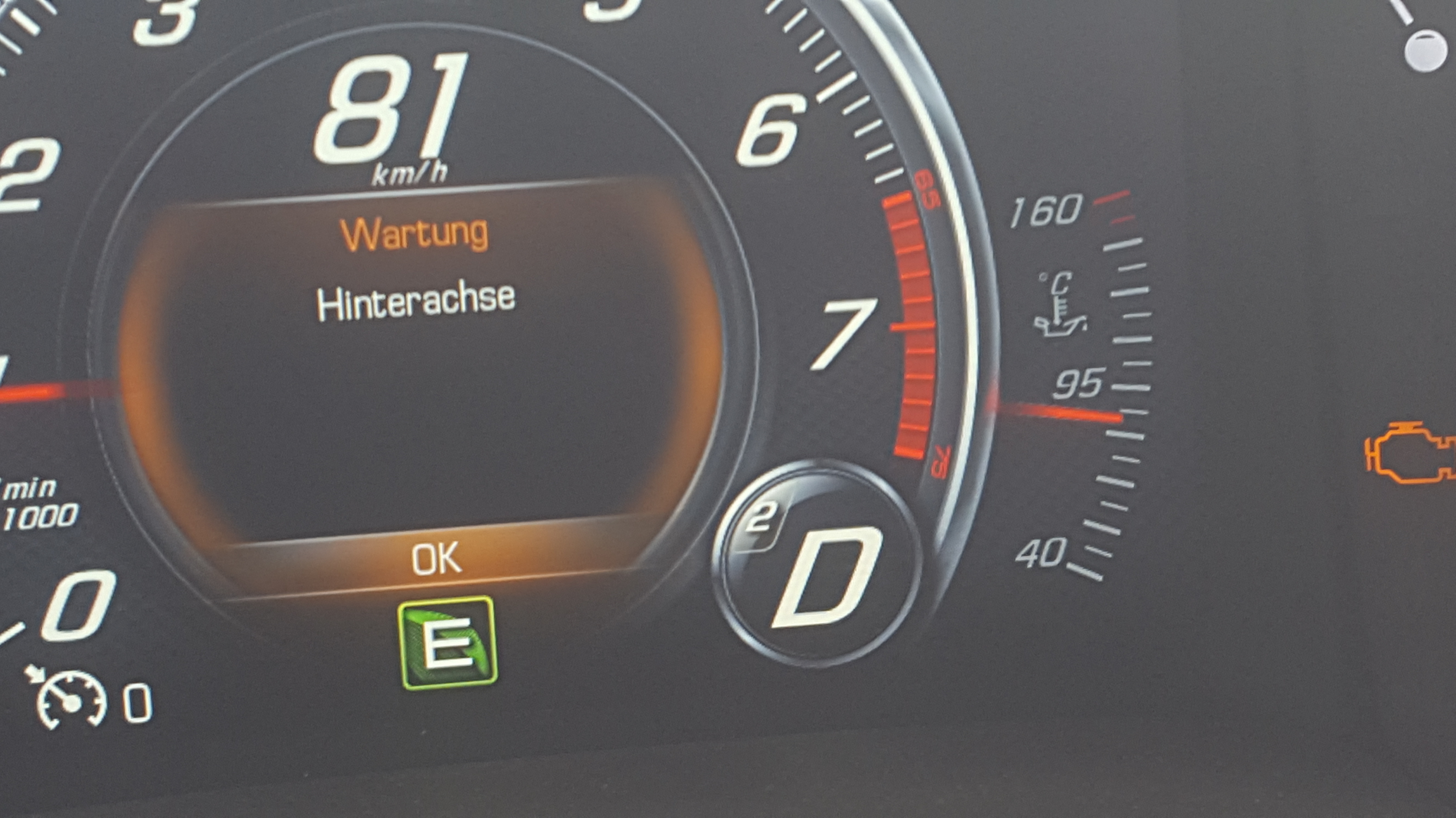

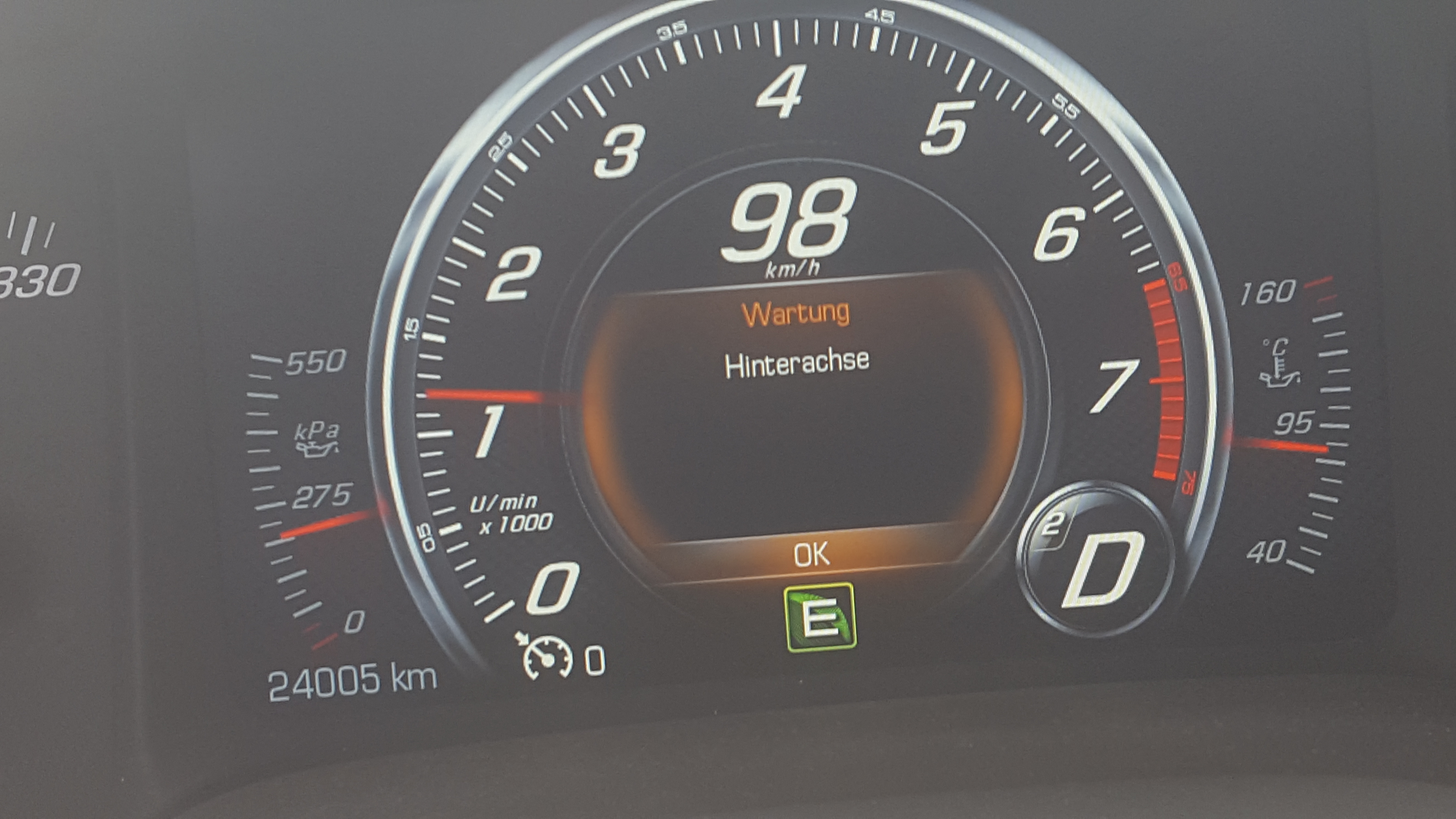

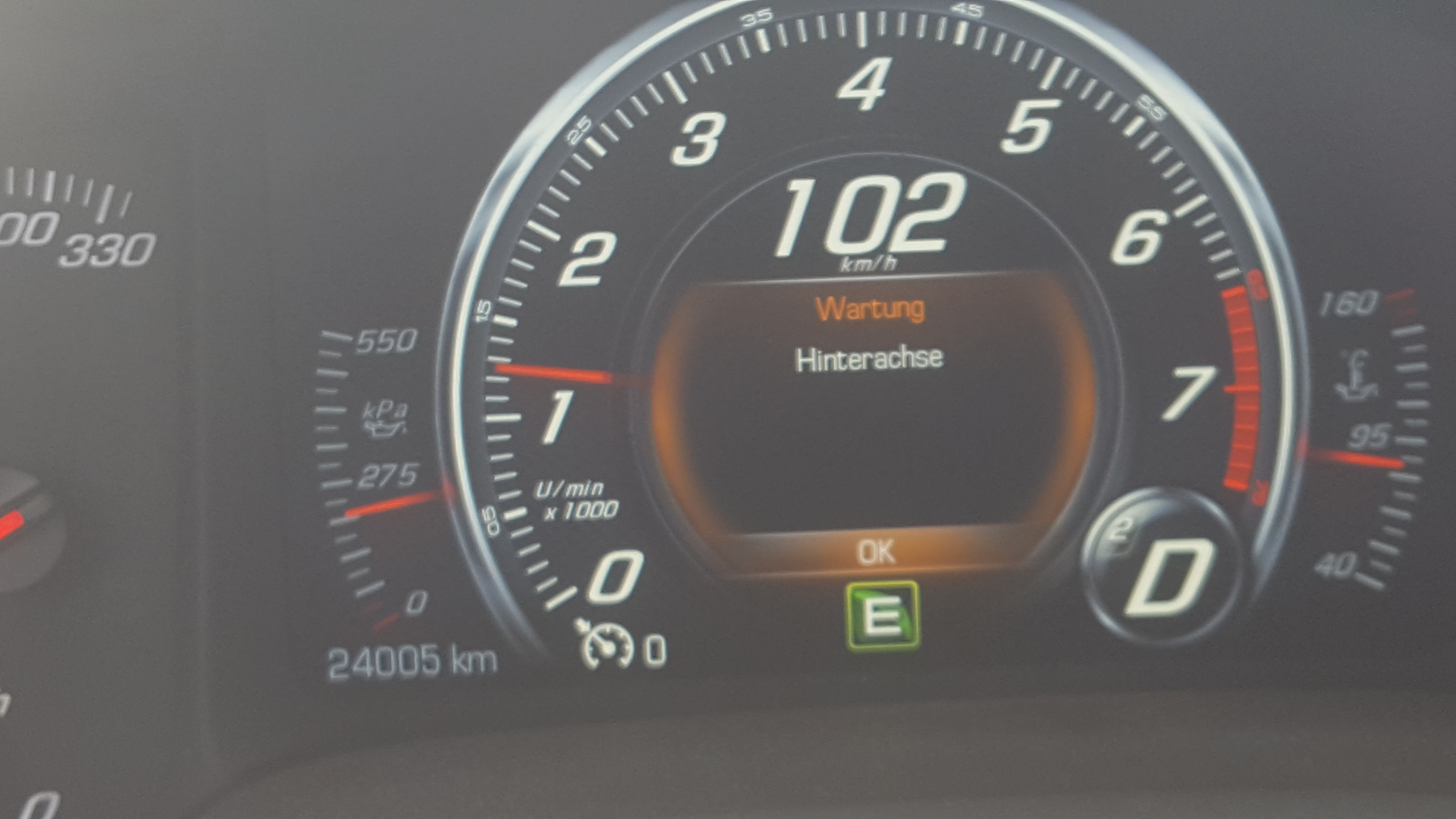

RT_Chassisworks hat geschrieben:Wie ist denn die Fehlersymptomatik?
Kurzzeitiges Ausbrechen während der Fahrt bei höherem Tempo Fehlermeldung "Wartung Hinterachse"
Da es keine mechanischen Probleme gibt, vermute ich einen Kabelfehler oder ähnliches...der Fehler ist nicht reproduzierbar.
Das Bild zeigt auch die weiteren Warnleuchten und das vollkommen unplausible Verhältnis in der Darstellung von Gang zu Geschwindigkeit zu Drehzahl.
Die Geschwindigkeit ist korrekt dargestellt.
Die Software kann es auch nicht sein, die ist ja bei allen gleich.

Andreas67 hat geschrieben:RT_Chassisworks hat geschrieben:Wie ist denn die Fehlersymptomatik?
Bei niedrigen Geschwindigkeiten, tritt der Fehler ebenfalls auf.
Der Fehler trat mehrmals, sporadisch auf.
Der Wagen ist so nicht nutzbar. Ich habe ihn über 25.000km mit einer Durchschnittsgeschwindigkeit von 83km/h bewegt und habe kein vertrauen mehr zu dem Fahrzeug.

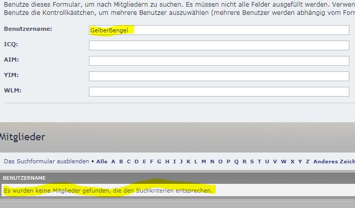

RT_Chassisworks hat geschrieben:Frag mal das Forumsmitglied GelberBengel, er ist Gutachter und kennt sich mit Corvette aus.
Den scheint es hier nicht zu geben, siehe Screenshot

Re: Gutachter Elektronik Geriebe/Differential
- Mitglieder anklicken
- unter "G" schauen, ziemlich in der Mitte GelberBengel (Martin Budde)
https://www.buddeundklose.de/
Gruß, Ralf
