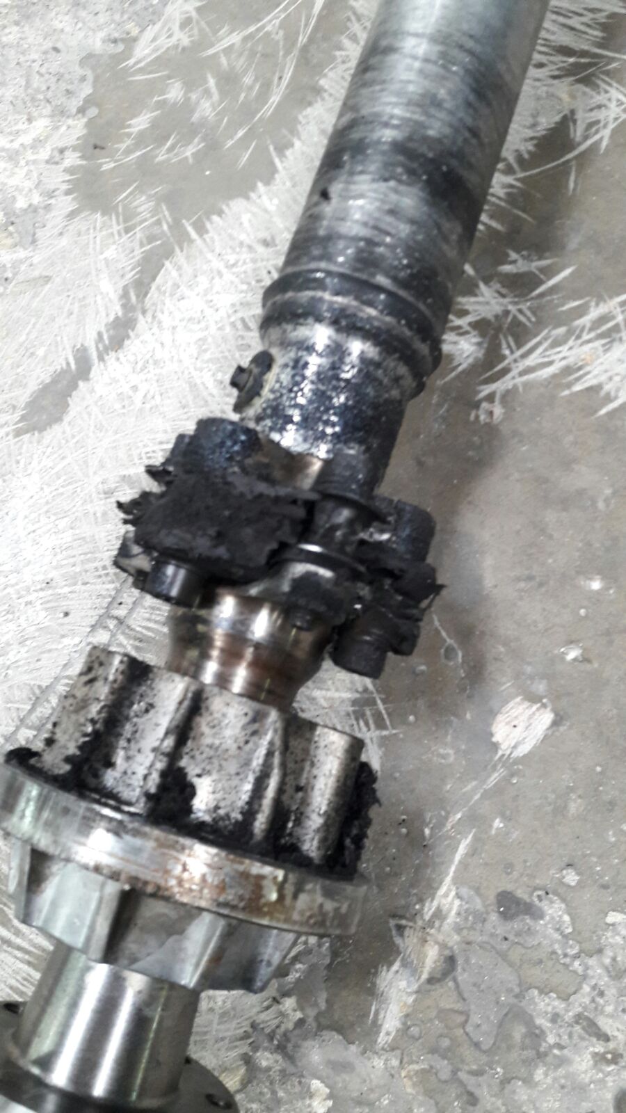

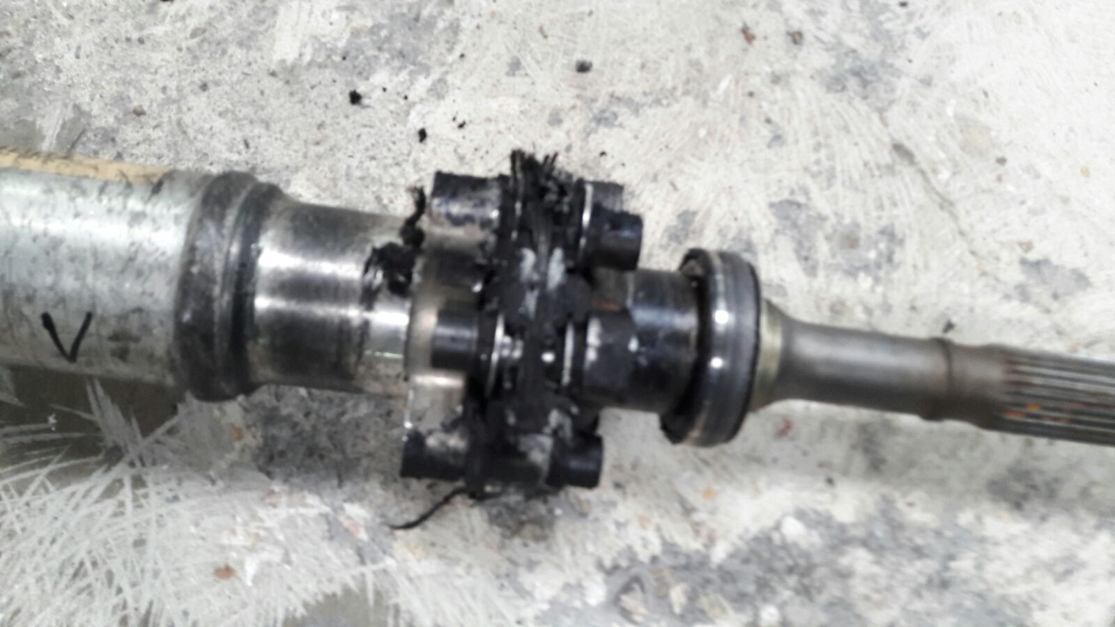

Waren die gummi coupler die Ursache ?

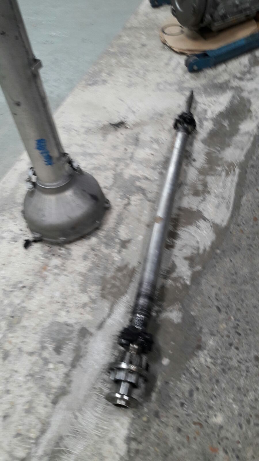

Hast du evtl. Bilder vom zerlegten torque tube ?
So ein getunter LS 7 zerrt halt doch ganz ordentlich

Die Gummis waren fast pulverisiert.....Welle bissel verzogen....Oben am Kranz waren schon tiefe Riefen am Rohr..... Glück im Unglück...denke noch einmal Kickdown dann wäre alles explodiert ![crazy [smilie=crazy.gif]](./images/smilies/crazy.gif)

Aua.
Die war ja kurz vorm exitus.

Danke für die Bilder
Um die Schrauben ist ja so gut wie gar kein Gummi mehr erkennbar![crazy [smilie=crazy.gif]](./images/smilies/crazy.gif)

Ist exitus...da auch leicht krumm
