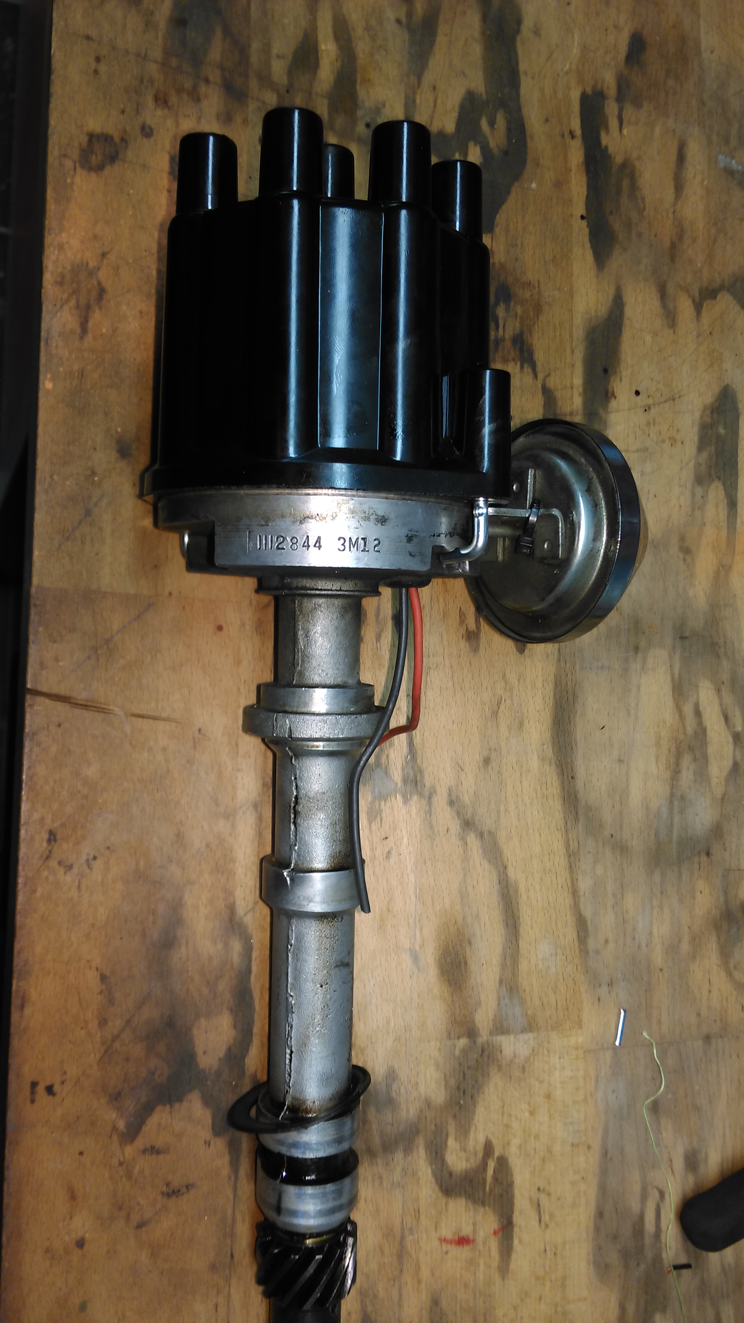

Habe einige Fragen zu einem 454er BB (Casting-Nr. 14015445). Verbaut ist das ganze in einem HotRod mit Edelbrock Köpfen, Edelbrock 1409er Performer, unbekannter Nockenwelle und Fächerkrümmer, Verteiler s. Bild

- Pertronix scheint bereits im Verteiler drin zu sein - wichtig!

- Welle vom Verteiler ohne "Spiel"?
- Zündeinstellung i.O.?
