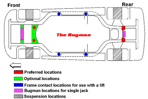

Ich will das diesen Winter auch so machen.
Aber wo stellt man die Böcke am besten drunter?
An die Orgi. Aufnahmepunkte für den Wagenheber mit Liftpats.

Oder vorn unter die Querstrebe.
