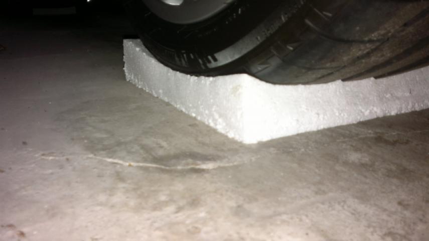

Dann halt nur zum Basteln, für den Winter nutze ich wieder meine 6cm Dämmplatten.

Ich hab meine letzten Winter an der Tanke auf 3 Bar gepumpt und bin dann die 2km damit schön sachte nach Hause auf die 6€-Dämmplatten. Die haben jetzt auch die Rundung ;-)
Hat super funktioniert.
