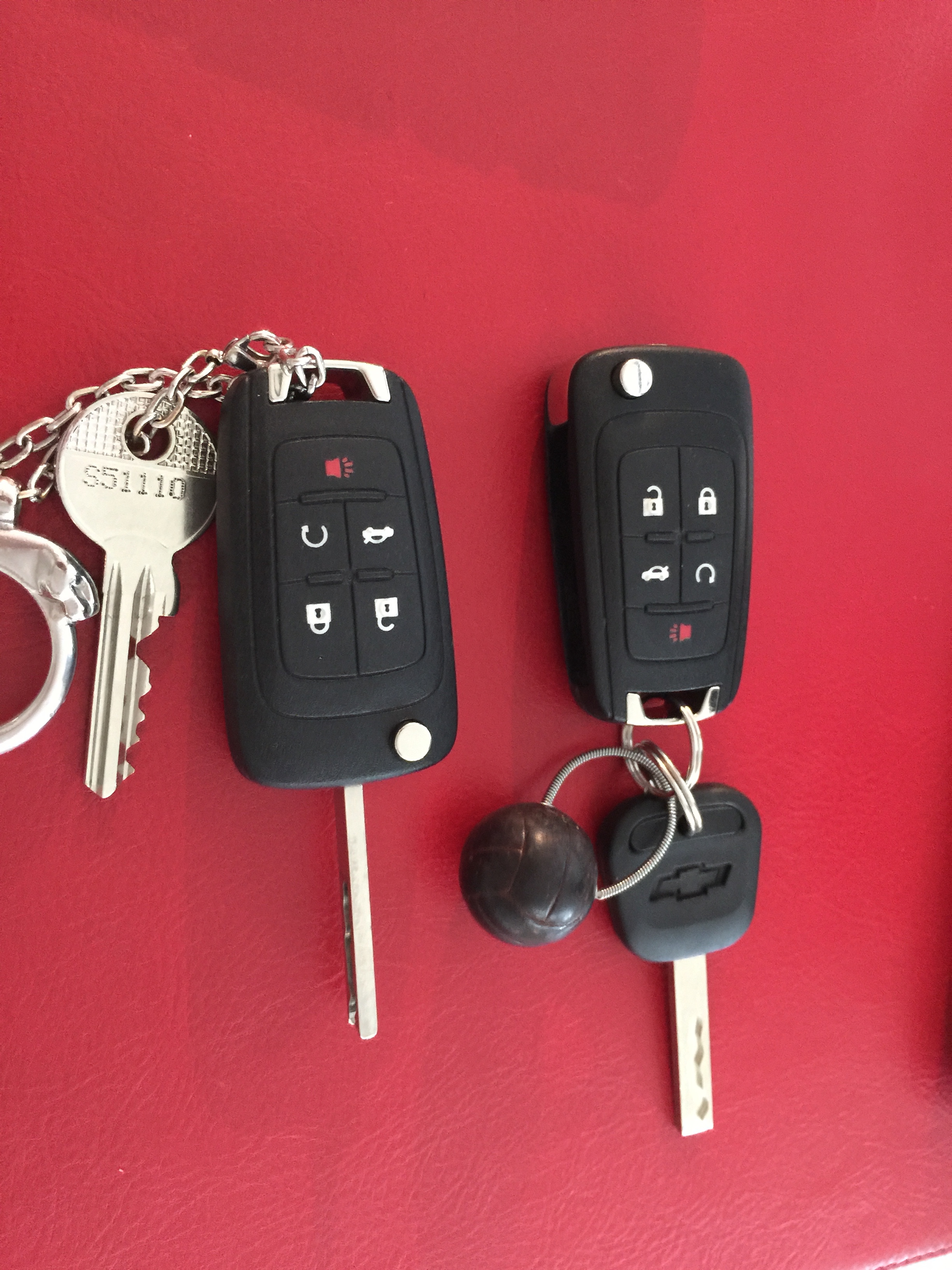

Hallo, vielleicht weiss ja jemand wie man den zweiten Schlüssel (Fernbedienung) beim Camaro anlernt.
Folgendes Problem: Im Rahmen der Rückrufaktion wurde ein Schlüssel vom GM getauscht da zu dem Zeitpunkt der zweite unauffindbar war. Jetzt ist der Zweitschlüssel glücklicherweise nach langer Suche wieder aufgetaucht doch die Fernbedienung funktioniert nicht mehr. Offensichtlich wurde vom GM die Fernbedienung des getauschten Schlüssels neu programmiert. Jetzt muss die alte Fernbedienung dementsprechend angelernt werden. Zum GM Händler möchte ich nicht da dieser dann wie im Bild zu sehen den Bart abtrennt und diesen durch einen separaten Schlüssel ersetzt.

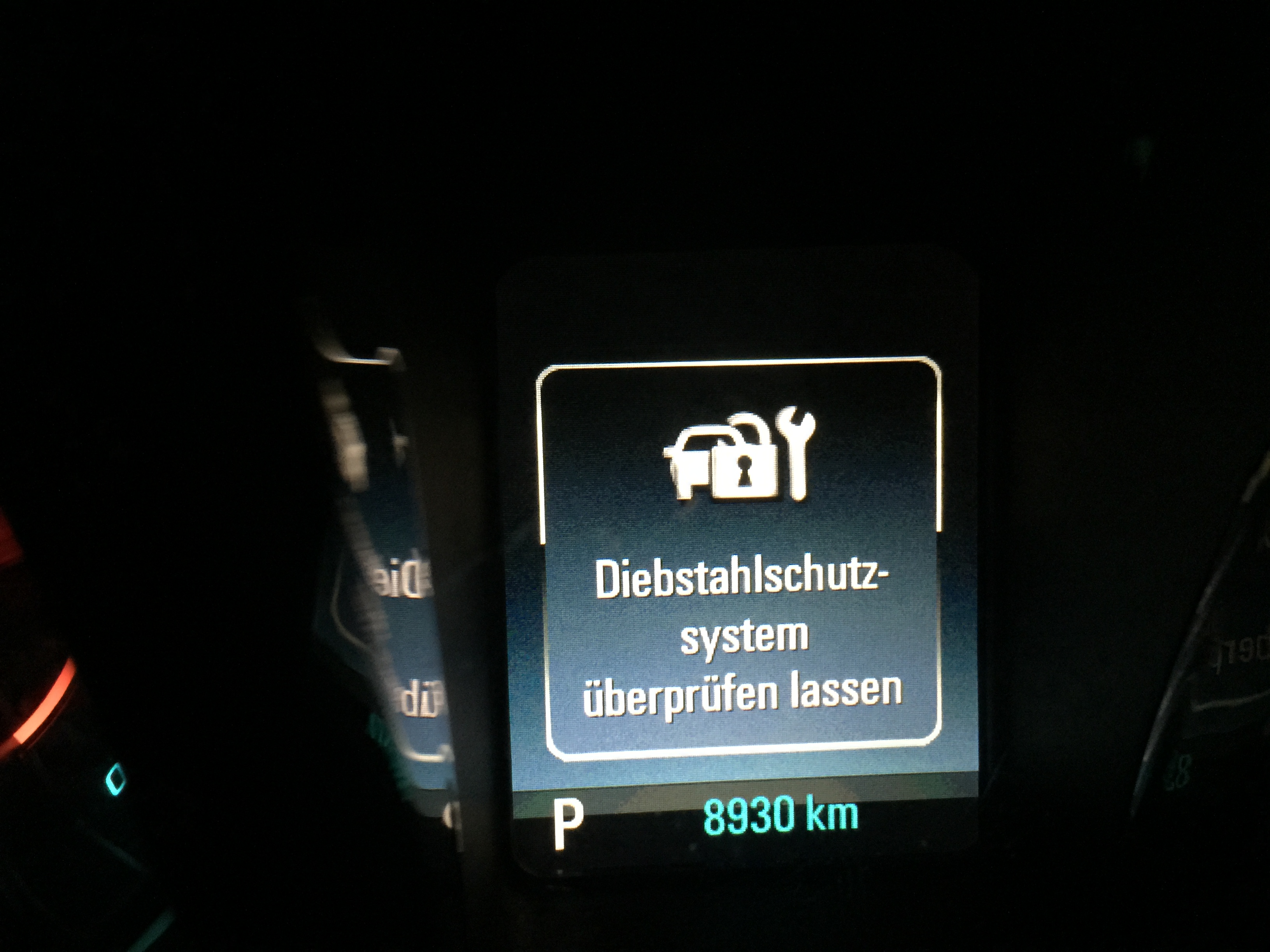

So geht es leider nicht, kommt sofort die Meldung Diebstahlschutzsystem überprüfen lassen.

Hmmmm,und ohne den Motor zu starten? Also:
den funktionierenden Schlüssel in Zündschloß,Zündung an(ohne den Motor zu starten),Zündung wieder aus und Schlüssel sofort abziehen.Dann schnell den nicht funktionierenden Schlüssel einstecken und Zündung an(Motor nicht starten).Nach 10-15 Sekunden sollte der Schlüssel programmiert sein,so steht es zumindest im US-Camaro Forum. Scheiß Elektronik! Ach ja,im US Forum haben sie auch den neuen "Recall-Schlüssel" zerlegt und den Schlüsselbart wieder in den alten Schnappschlüssel eingebaut.

Handbremse hatte ich nicht angezogen, habe einen Automatik war auf P und alles zu. Kann das aber gleich nochmal probieren.
Mit Motor aus hatte ich auch probiert allerdings auch ohne die Handbremse zu ziehen. Erscheinte immer unmittelbar Diebstahlsicherung prüfen oder so ähnlich.

Geht leider beides nicht, kommt in beiden Fällen egal ob Motor oder nur Zündung an sofort die Meldung

Scheint mir so als ob der Schlüssel durch den Händler gesperrt wurde!?

Diese Loesung mit dem getrennten Schluessel finde ich total inakzeptabel von Gm.
