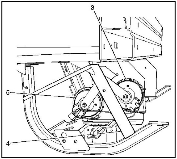

Das kann auch von der Hupe kommen.Die Befestigung wurde geändert und es gab auch ein Service Bulletin

Re: Warnhinweis bei 120km/h
Gute Idee!
Dann werde ich bei nächster Gelegenheit mal die Hupe ausbauen!
Gibt´s die "geänderte Befestigung" einzeln? Oder ist das ein anderer Halter?
