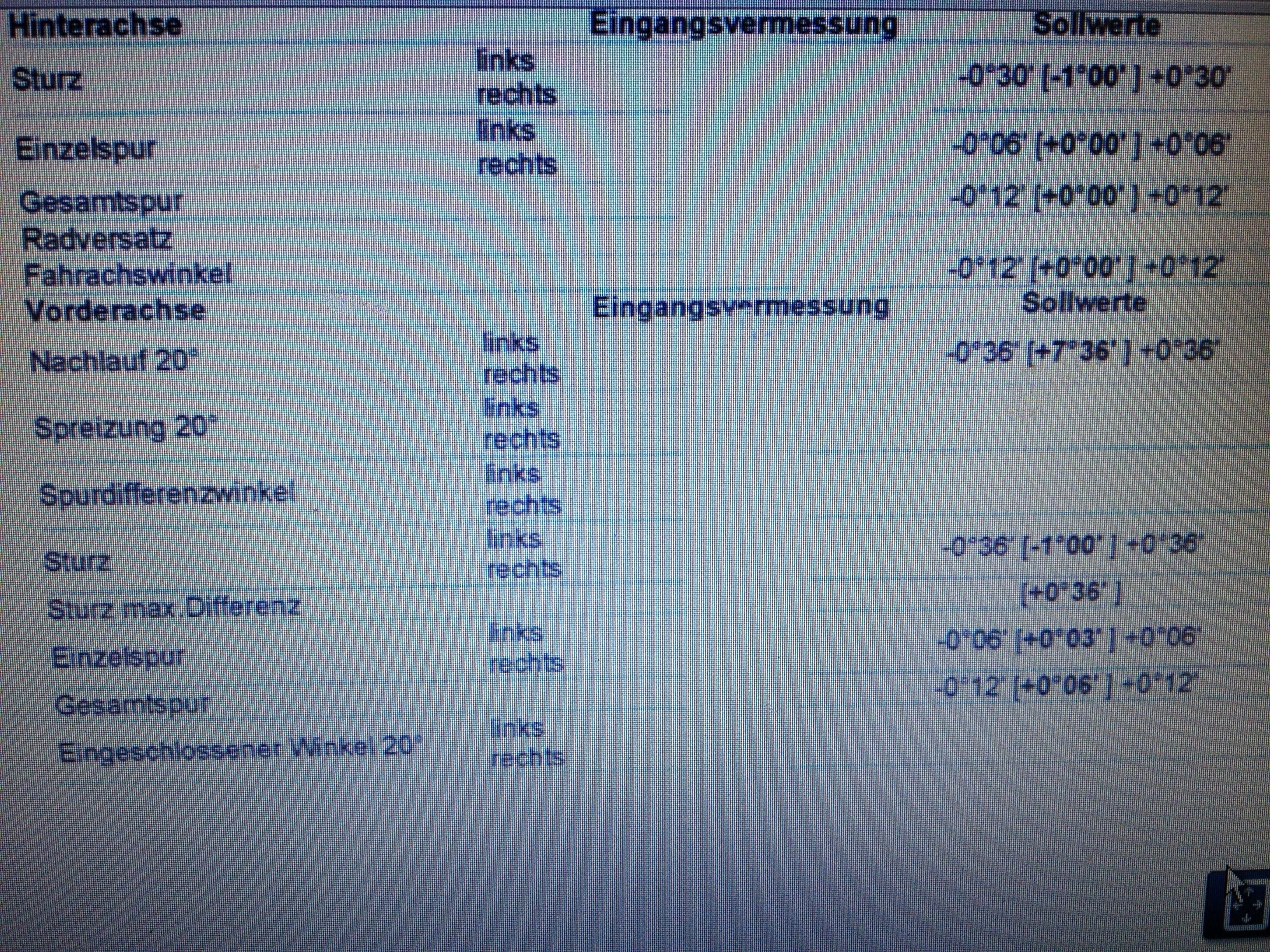

Beitragvon Badboy1306 » 17.08.13, 21:17
Hier mal die original Werte aus den Staaten

Beitragvon olson » 17.08.13, 22:20
Hi Dirk,
vorne ist alles top.
Hinten finde ich nicht optimal und würde es einstellen lassen.
Hinten rechts etwas mehr Sturz: auf -0°40 (wie hinten links)
Hinten links und rechts mehr Vorspur.
Hinten links hast du z. Z. sogar Nachspur = negative Vorspur. Gewünscht ist aber leichte Vorspur.
Nichts dramatisches, aber ich würde es einstellen lassen.
Wie ist dein Reifenbild?
Olaf

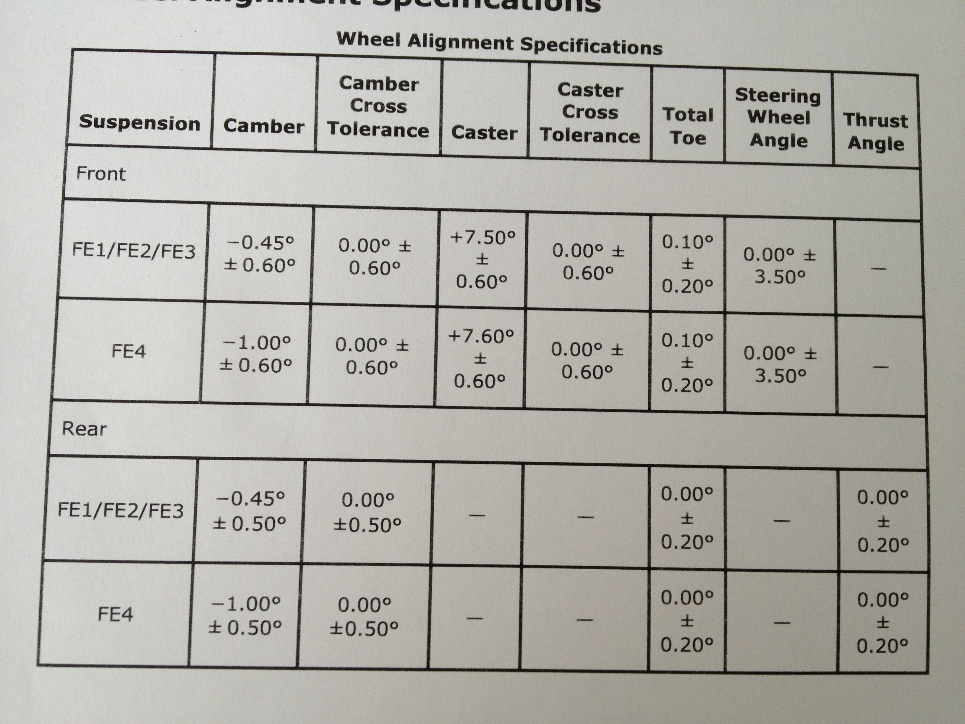

Beitragvon kingpin » 18.08.13, 04:58
Im dyno hatte ich das ja auch schon gepostet, hier die Empfehlungen von Pfadt:
Pfadt Corvette Alignment Recommendations

Re: Welche spureinstellung habt ihr auf der C6 ....
Beitragvon Chiado » 18.08.13, 17:42
Die Einstellungen vom fx aus dem blauen Forum sind die original Empfehlungen für das z06 Fahrwerk (FE4)
Hatte bei meiner z bei kauf die Werte von der normalen c6 und das ließ sich recht bescheiden fahren.
Jetzt alles Top [smilie=biggrin.gif]

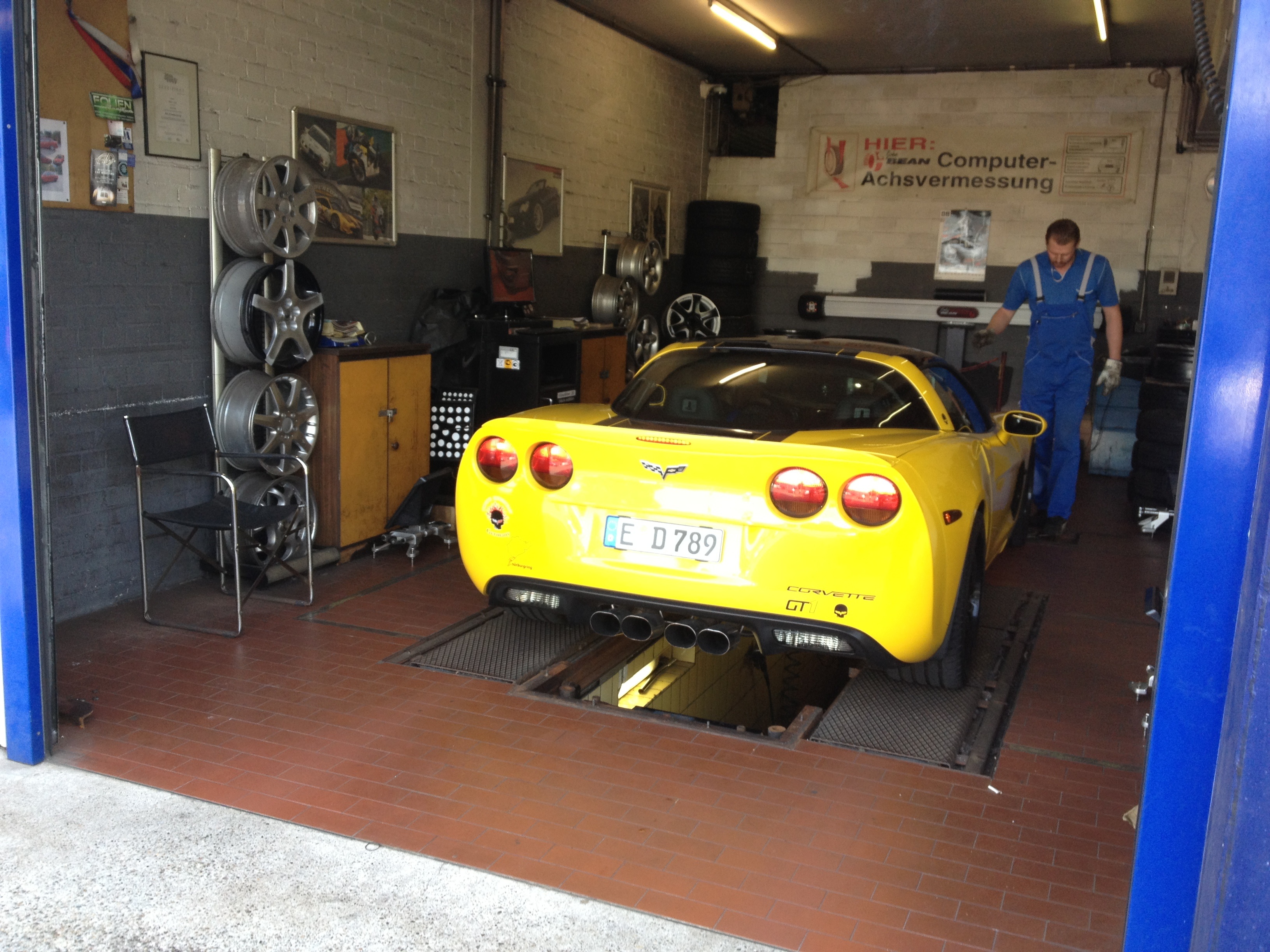

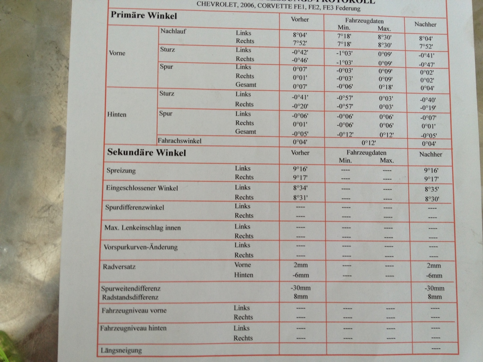

also ich war heute beim aron und jeder km auf wenns ne himmelfahrt war,war es das wert [smilie=dance4.gif] [smilie=dance4.gif] [smilie=dance4.gif] meine spur war wohl hinten völlig daneben stelle später mal die messergebnisse ein und ich habe jetzt ein neues auto [smilie=dance4.gif] [smilie=dance4.gif] [smilie=dance4.gif] [smilie=dance4.gif] [smilie=dance4.gif] es ist ein unterschied wie tag und nacht und das allerbeste auch mein auspuff klappert nicht mehr da aron eine halterung dafür gemacht hat der service ist einfach der hammer aron vielen lieben dank für alles ich glaub ich muss gleich wieder weinen vor freude [smilie=lol.gif] [smilie=lol.gif] [smilie=lol.gif] [smilie=lol.gif] [smilie=lol.gif] dankkkkkkkkkkkkkke
Beitragvon Badboy1306 » 22.08.13, 16:24
Beim vermessen :-))
Beitragvon Badboy1306 » 22.08.13, 16:25
