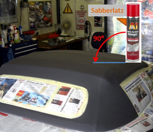

RainerR hat geschrieben:... es gab lauter braune stecknadelkopf grosse Punkte ...
Der Trick, um das zu vermeiden ist wohl, die Dose "aufrecht" zu halten, also im 90 Grad Winkel zum Verdeck.
Dazu würde ich an der Dose noch einen "Sabberlatz" ankleben, damit die von der Spraydosendüse nicht sauber zerstäubten Partikel nicht auf das Verdeck tropfen können.
Das sollte es gewesen sein.
So, meine ich... [smilie=biggrin.gif]
