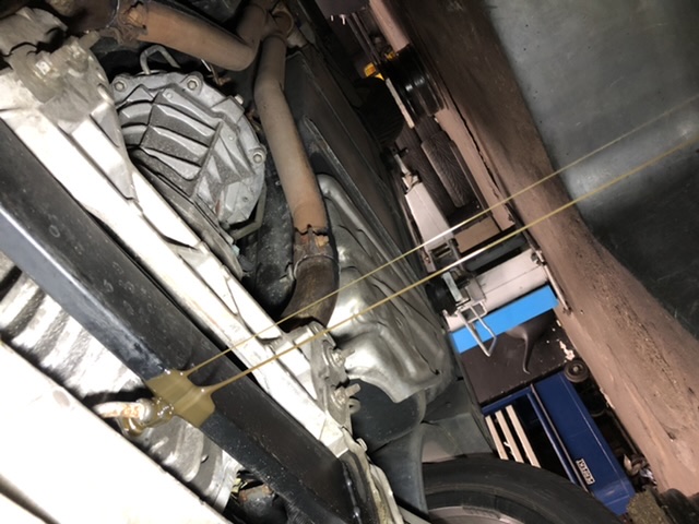

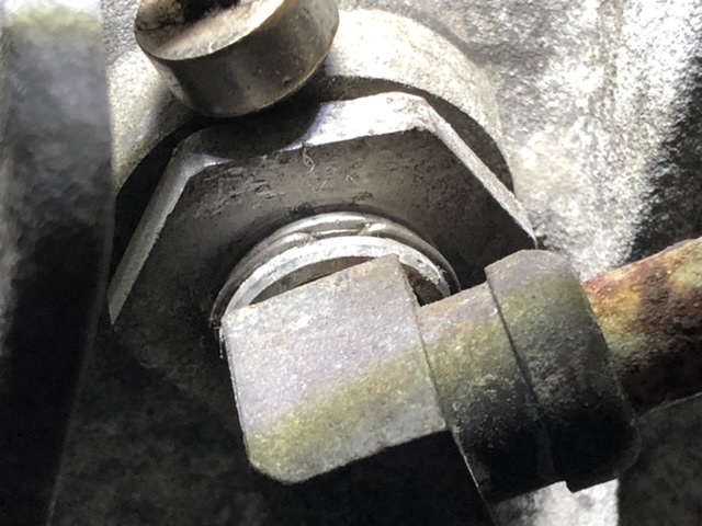

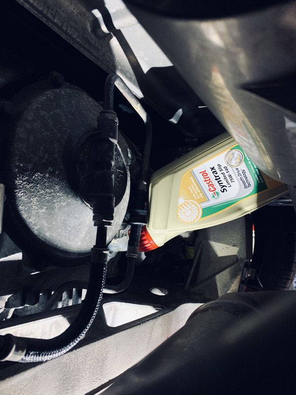

2L Castrol Limited slip reichen aus. Ich habe 1.8Liter reinbekommen.
Ablassen musst du das Öl über du untere Ölleitung, (befindet sich direkt über der Blattfeder). Das Auto sollte an den Rädern angehoben werden, wenn du das Fahrzeug am Rahmen hochhebst, beugt sich die Blattfeder zu stark und man hat kein Platz mehr die Leitung etwas herunter zu ziehen.
Pass nur auf das die Klammer nicht weg fliegt, am besten n Magneten dran halten.
Am besten öffnest du vorher die Einfüllschraube, damit gehst du sicher das du auch das neue Öl einfüllen kannst :-D
Auto unten
Klammer
Öl einfüllen
Marcelo

Die 1 Liter Flaschen von Castrol haben ja einen Schlauch mit dran. Damit ging das ohne Hilfsmittel problemlos.

Außerdem sieht man auf den Bildern auch schön, dass eine Befüllung mit den Schnorchelflaschen von Castrol gut klappt. Passt schon, die C6 ist ja sowieso nur ein Facelift der C5. [smilie=sarkasmus.gif]
