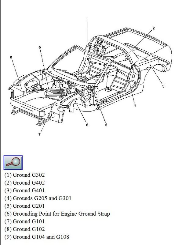

Die Lichter/Fehlermeldungen gingen durch ein/ausschalten des Motors weg und auch als sie noch angezeigt wurden lief der Wagen normal. Die Elektronik in der Fahrertür kam wieder, nachdem ich ein wenig an dem Gummi-verbindungs-dings zwischen Auto & Tür rumgefingert habe (werde die Tage evtl nochmal genauer schauen ob die Kabel noch ordentlich isoliert sind). Jetzt habe ich über dieses mehr oder weniger bekannte Problem schon den ein oder anderen Thread gelesen. Dort stand unter anderem man soll das Massekabel überprüfen. Wo genau finde ich das?

Das hört sich eher an nach dem Massekabel zwischen Motor und Rahmen.
Frag mal Molle , der hat das schpn öfter getauscht und kann dir genau sagen , wo es liegt.
Das geht wohl öfter kaputt.

Vielleicht hilft das, ist die Liste ausm ESi, würde mal nach Punkt 5 schauen.

...und die Beschreibung ausm ESi, hatte ich mir mal abgespeichert:
G101 linken vorderen Rahmen (mit SP101)
G102 rechten vorderen Rahmen (mit SP100)
G103 links vor dem Motor
G104 Rahmen neben dem Akku (mit G108 & SP102)
G105 linken unteren Motorblock, Motor Erdungsband & Draht
G106 Akku Minuspol
G107 hinten links Kopf
G108 Rahmen neben dem Akku (mit G104)
G201 unteren A-Säule, links (mit SP201 & SP203)
G202 unteren A-Säule, rt, am Boden verschraubt (mit SP202)
G205 innen Türsäule Fahrersitz (mit G301)
G301 innen Türsäule Beifahrersitz
G302 innen Türsäule Fahrersitz (mit G205)
G401 linke hintere äußere Rahmen
G402 rechten hinteren inneren Rahmen
SP201 unteren A-Säule, links (verschraubt mit G201)
SP202 unten, wenn A-Säule, RT (verschraubt G202)
SP203 Boden der A-Säule links (mit Klebeband an Kabelbündel, mit G201 aus der IT)
G101: Scheibenwaschwasser Pumpe
Scheibenreiniger Niveauschalter
Bremsflüssigkeit Schalter
Scheinwerfer Tür Montage, links
G102: Lüfter, rechts
Kühlgebläse 3 Relais 44
Hornanordnung
Underhood Lampe
Scheinwerfer Türanordnung, rechts
Scheinwerfer Türsteuergerät
A / C Kompressor Kupplung
A / C Kompressor Kupplung Diode
Sekundärluft Einspritzpumpe
G103: Electronic Brake Control Modul (EBCM)
G104: Akku Minuspol
Splice-Pack SP102:
Markierung Lampe, rechts vorn
Markierung Lampe, vorne links
Park / Blinkleuchte, rechts vorne
Park / Blinkleuchte, links vorne
Blinkleuchte vorne links
Splice-Pack SP208:
Body Control Modul (BCM)
Instrumententafel Cluster (IPC)
Data Link Connector (DLC)
Aufblasbare Zurückhaltung & Diagnose-Modul
Aufblasbare Zurückhaltung IP-Modul deaktivieren Schalter
Park / Neutral-Schalter
Fernbedienung Türschloss-Empfänger
G105: Kraftstoffpumpe Relais 35
Motorölstand Schalter
Heizung O2-Sensor, Bank 1 Sensor 1
Heizung O2-Sensor, Bank 1 Sensor 2
Heizung O2-Sensor, Bank 2, Sensor 1
Heizung O2-Sensor, Bank 2, Sensor 2
G106: Akku Minuspol
Ignition Relais 42
Powertrain Control Module (PCM, 4-Draht)
Drosselaktuator Steuermodul (tac)
Luftmassenmesser (MAF)
G107: Zündung Steuermodule 1-3-5-7
Ignition Control Module 2-4-6-8
G108: Electronic Brake Control Modul (EBCM)
G201: Splice Pack SP201:
Die Lufttemperatur Antrieb
Traction / Federung Steuerschalter
Fahrertür (DDM)
Türverschluss, Fahrer
Zusätzliche Steckdose
Scheibenwischermotor
Lenksäulenarretierung
Fußraum mit freundlicher Genehmigung Lampe, links
Warnblinkschalter
Teleskop-Zylinder-Schalter
Splice-Pack SP203:
Remote-CD-Wechsler
Sicherungsblock I / P
Lautsprecher, rechte Tür
Lautsprecher, linke Tür
Radio
G202: Splice Pack SP202:
Beifahrertür Modul (PDM)
Türverschluss, Beifahrerseite
HVAC-Steuerungsmodul
IP-Fach-Lampe
Fußraum mit freundlicher Genehmigung Lampe, rechts
Kosmetikspiegel Lampe, links
Kosmetikspiegel Lampe, rechts
Innenrückspiegel
Bose Relais 45
Zündschalter
Gebläsemotor Relais C60
Gebläsemotor Steuerprozessor
Hood angelehnt Schalter
Zigarettenanzünder
A / t Shift-Lock-Magnetventil
G205: Sitzgurtschalter, Fahrer
Sitz Steuermodul (SCM), Fahrer
Sitz Pumpe, Fahrer
Sitz Relais-Center, Fahrer
G301: Beschlagentfernungssystem Gitter
G302: Splice Pack SP302:
Sitz Relais-Center, Passagier
Sitz Pumpe, Passagier
Hinteres Fach mit freundlicher Genehmigung Lampe, rechts
Hinteres Fach mit freundlicher Genehmigung Lampe, links
Hinteres Fach Deckelverriegelung
Hinteres Fach Deckelverriegelung, rechts
Hinteres Fach Deckelverriegelung, links
Verdeck Deckelverriegelung
Verdeck Freigabeschalter
Kraftstoff Türschlossantrieb
Radio-Motorantenne
G401: Splice Pack SP400:
Kraftstoffpumpe & Absender Montage, links
Kraftstoffanzeige Absender, rechts
Schluss-, Brems, Blinker, hinten links
Schluss-, Brems, Blinker, hinten rechts
Mittig und hoch angeordnetes Bremslicht
Backup-Lampe, rechts
Backup-Lampe, links
Lizenz Lampe, rechts hinten
Lizenz Lampe, links hinten
Markierung Lampe, links hinten
Markierung Lampe, rechts hinten
G402 Electronic Suspension Control Modul (esc)
