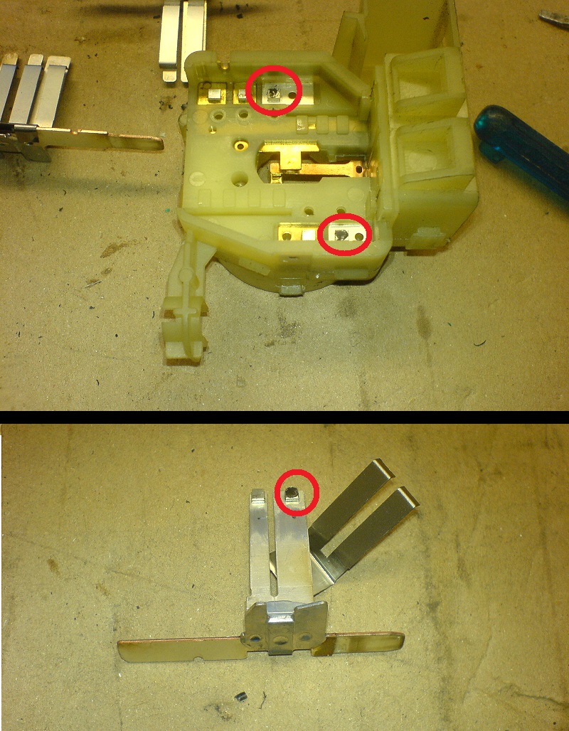

ich hatte mal das gleiche. Da war ein Kabel am Abs-Sensor durchgescheuert.
Ich würde als erstes alle 4 Kabel zu den Sensoren prüfen, und deren Steckverbindungen mit Kontaktspray behandeln.
Die gleichen Fehlermeldung aber statt "Aktives Fahrwerk" kommt "Inspektion Fällig" hatte ich schon 2 mal weil die Zündschlosskontakte verkokelt waren.

Ich hatte auch das Problem, dass ich den Fehler rauslöschen konnte und beim nächsten leichten Schlag im Asphalt kam die Fehlermeldung wieder. Ich habe alle Stecker gereinigt und damit war es auch besser. Dann bekam ich den Tipp die kurzel Kabel zwischen Radnabe und Kabelbaum (ca. 1 m lang) von links nach rechts und umgekehrt zu tauschen. Habe ich auch gemacht und siehe da, die Stecker saßen im anderen Gegenstück auch wieder straffer drin. DAs Ganze jeweils noch mit etwas Tape fixiert und seit dem ist Ruhe (toi, toi, toi).
"Inpektion fällig" zeigt es mir auch an. Kommt bei mir immer gleichzeitig mit der Fehlermeldung der Reifendrucksensoren, da dort die Batterie alle sind.
@andree
Was muss man hinsichtlich der Zündschlosskontakte unternehmen? Ich bin offen für jede Info zu der bescheuerten Fehlermeldung.
Hallo, über lange Sicht gesehen hilft nur ein neuer Zündschlossschalter.
Ich hab die Kontakte jetzt schon zum 3. mal blank geschliffen.
Leider hält es aber nie länger als 1-2 Jahre.
So sehen die verbrutzelten Kontakte aus,
wenn die ABS und ASR Lampe in Verbindung mit "Inspektion fällig" kommt :
