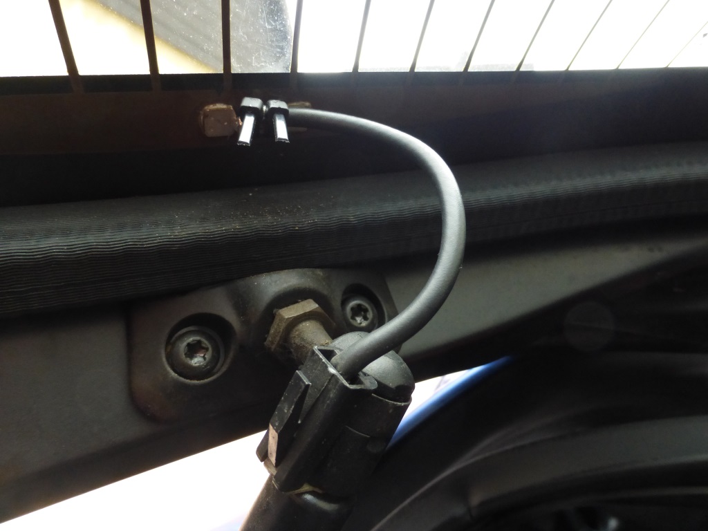

Nur mal ein kurzes Update:
Anlöten ging mit meinem 50W Lötkolben nicht.
Ich meine auch, dass das Kabel original nur geklemmt war. Also verpresst. Sieht zumindest so aus.
Egal, habe eine einfachere Lösung gefunden, bevor ich mit zuviel Hitze die Scheibe zerstöre.
Kabel abisoliert und mit 2 Kabelbinder fixiert. Klappt 100%![biggrin [smilie=biggrin.gif]](./images/smilies/biggrin.gif)

Re: Kabel an Heckscheibe ab
Nur noch die Kabelbinderlaschen abknipsen und fertig
