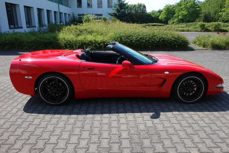

Hi zusammen,
da meine Bremsscheiben spätestens in der übernächsten Saison getauscht werden müssen, überlege ich, ob ich die JL9-Scheiben nehmen oider gleich auf C6Z51 umbauen sollte (mit Molles Kit, das übrigens günstiger ist als sich den Kram selbst aus den USA zu bestellen).
Dazu 2 Fragen:
- optisch: hat jemand Bilder von einer C6 Z51-Bremse auf einer 19/20 Zoll Felgenkombi auf der C5? Die C5-Bremse wirkt bei mir etwas verloren, besonders hinten...
- technisch: Wie viel besser ist die Z51? Ich fahre keine Rennstrecke und bin auch sonst selten mit über 240kmh unterwegs.
Die JL9 sind lt. Molle hitzebehandelt und verziehen sich nicht mehr.
Bei nem Kostenunterschied von 300€ neige ich zur C6 Z51.
Gruß Frank

@ Frank :
die C5 fand ich schon immer toll von der Form aber Deine in Rot sieht absolut mega aus...top [smilie=good.gif]

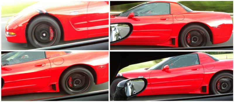

Beitragvon Raptor05 » 12.03.15, 16:14
frame77 hat geschrieben:C6 z06 passt wohl nicht... C6 standard (jl9) ist gleich groß, für die z51 (j55) brauchts 19er Felgen, die habe ich.
wieso sollte die z06 Bremse nicht passen ? kommt ja nur auf die Et bei den felgen an, die Grösse passt ja schon mit 19 / 20 Zoll ...
Anbei ein Bild mit Z06 Bremsen
c5 194.jpg (219.55 KiB) 5199-mal betrachtet
