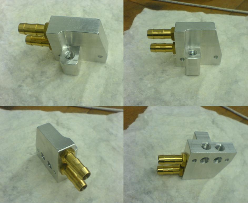

Heinz, ich dank dir für deine fachkundige Antwort
Einen Anschluss für den Ölkühler hab ich mir schon mal gebastelt:

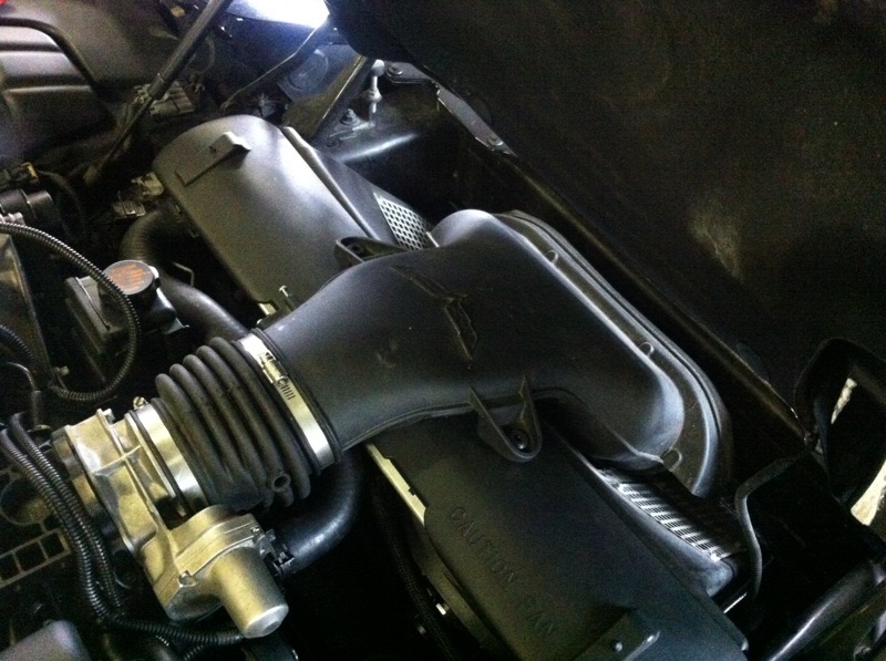

die Idee ist gut, aber da ich den Vararam verbaut hab, bei mir leider nicht möglich .

OK, das Vararam ist dafür wirklich nicht geeignet

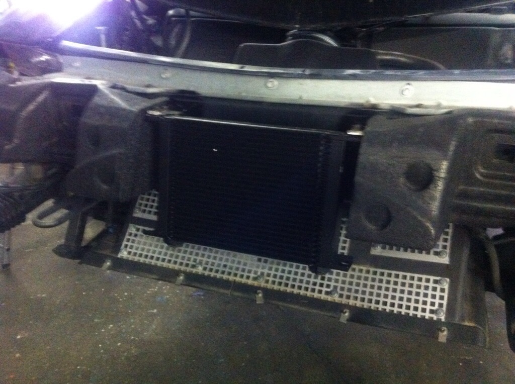

Wo möchtest du den Ölkühler verbauen ?
Heinz hat für den Deckel vorne offene mit Gitter
so das der Ölkühler immer gut im Wind steht.

das ist natürlich die effektivste Lösung, und kam mir auch schon in den Sinn.
Aber rein optisch gefällt mir das nicht.
Eigentlich will ich ihn vor den Klimakondensator verbauen,
was wiederum nicht so gut für die Durchströmung für den Wasserkühler ist.
Und da die Kühlerverkleidung vom Vararam noch ein paar Zentimeter nach hinten gedrückt wird,
ist vor dem Klimakondensator auch noch weniger Platz wie ohne Vararam.

andree hat geschrieben:Hi Mathias,
ja, die Lippe für die Luftzufuhr ist dran.
Dann scheint es ohne Ölkühler ja wohl normal zu sein...
War es bei dir viel besser, als du einen Ölkühler verbaut hast ?
Lg. André
Hatte den zwar gekauft aber nie verbaut... hab dann eine C6 gekauft, was das Problem auch gelöst hat.
Kann dir aber sagen, dass das wahnsinnig viel bringt, merke das bei der C6, da kannst auch mal länger
300 fahren, ohne dass sie über 125 Grad geht und die C6 LS2 hat nur den kleinen Kühler drin.

ahem, dein Ölkühleradater sieht aus wie für Leitungen mit Schlauchklemmen...........da läuft mir schon ein kalter Schauer übern Rücken. Erstens Schlauchklemmen die ich hasse wie die Pest und Gummileitungen für heisses Öl und hohem Druck und dann noch in der Nähe des heissen Krümmers schreit nach Desaster!!
bitte überdenke das Design nochmals grad in dem Bereich, entweder dash Anschlüsse der zumindest was hochwertiges aus dem Hydraulikbereich
Re: Leistung zusammen gebrochen ?
andree hat geschrieben:Hi,
Lg. André
Apropos Optik:
Form follows function
Greetz TOM
