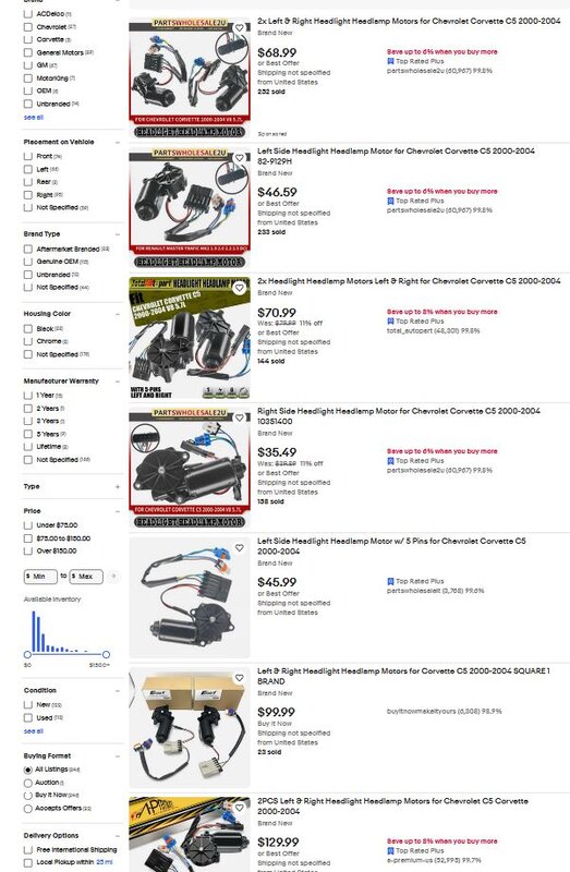

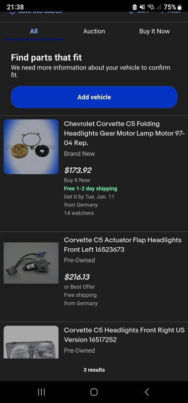

Die Beschaffung ist leider problematisch. Hatte für links und rechts über Fruugo bei 2 verschiedenen Händlern bestellt. Der rechte Motor kam, der Linke nicht. Über Paypal Geld zurückerhalten. Bei Amazon bestellt. Sollte spätestens bis 6.6. ankommen. Kam nicht. Stattdessen Nachricht das es ihnen Leid tut wegen der Verzögerung. Neuer Liefertermin ist der 11.6. Wenn es dann immer noch nicht da ist erhalte ich mein Geld zurück. Bin gespannt. War noch einer der sogar bei für 91 Euro angeboten hat. Ist aber inzwischen nicht mehr verfügbar.

Bei mir zeigts nur diesen einen an.
Bei normalem Ebay weltwrit engedtellt-Fehlanzeige.

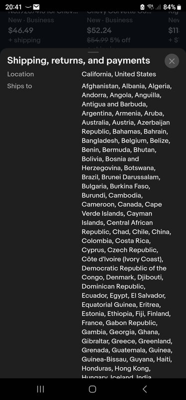

Ein anderer kostet 69,99 und 171 shipping.
Ich glaube ich lass es einfach so wie es ist!
Hab keinen Bock und keine Nerven dazu noch weiter rumzuärgern!!!

Scheinwerfermotoren sind in USA ja spottbillig, nur nach Deutschland liefert keiner. Die haben hier keinen Lieferservice hat einer geantwortet.
Bei Ebay kosten ja Gebrauchte schon 199 Euro. Und da steckt man ja nicht drin wie lange die halten.
