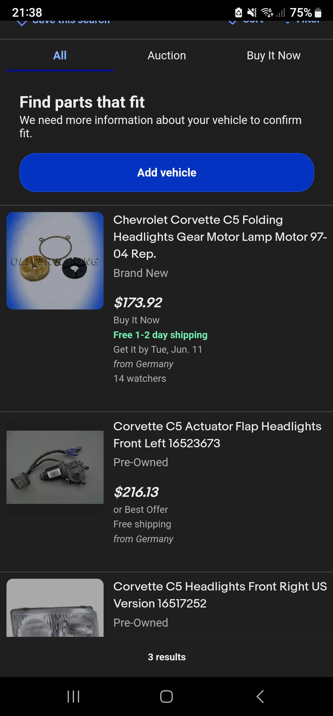

Die Beschaffung ist leider problematisch. Hatte für links und rechts über Fruugo bei 2 verschiedenen Händlern bestellt. Der rechte Motor kam, der Linke nicht. Über Paypal Geld zurückerhalten. Bei Amazon bestellt. Sollte spätestens bis 6.6. ankommen. Kam nicht. Stattdessen Nachricht das es ihnen Leid tut wegen der Verzögerung. Neuer Liefertermin ist der 11.6. Wenn es dann immer noch nicht da ist erhalte ich mein Geld zurück. Bin gespannt. War noch einer der sogar bei für 91 Euro angeboten hat. Ist aber inzwischen nicht mehr verfügbar.

Bei mir zeigts nur diesen einen an.
Bei normalem Ebay weltwrit engedtellt-Fehlanzeige.

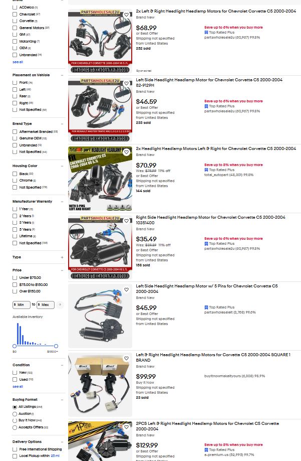

Spiel etwas mit den Suchbegriffen, dann kommen jede Menge!

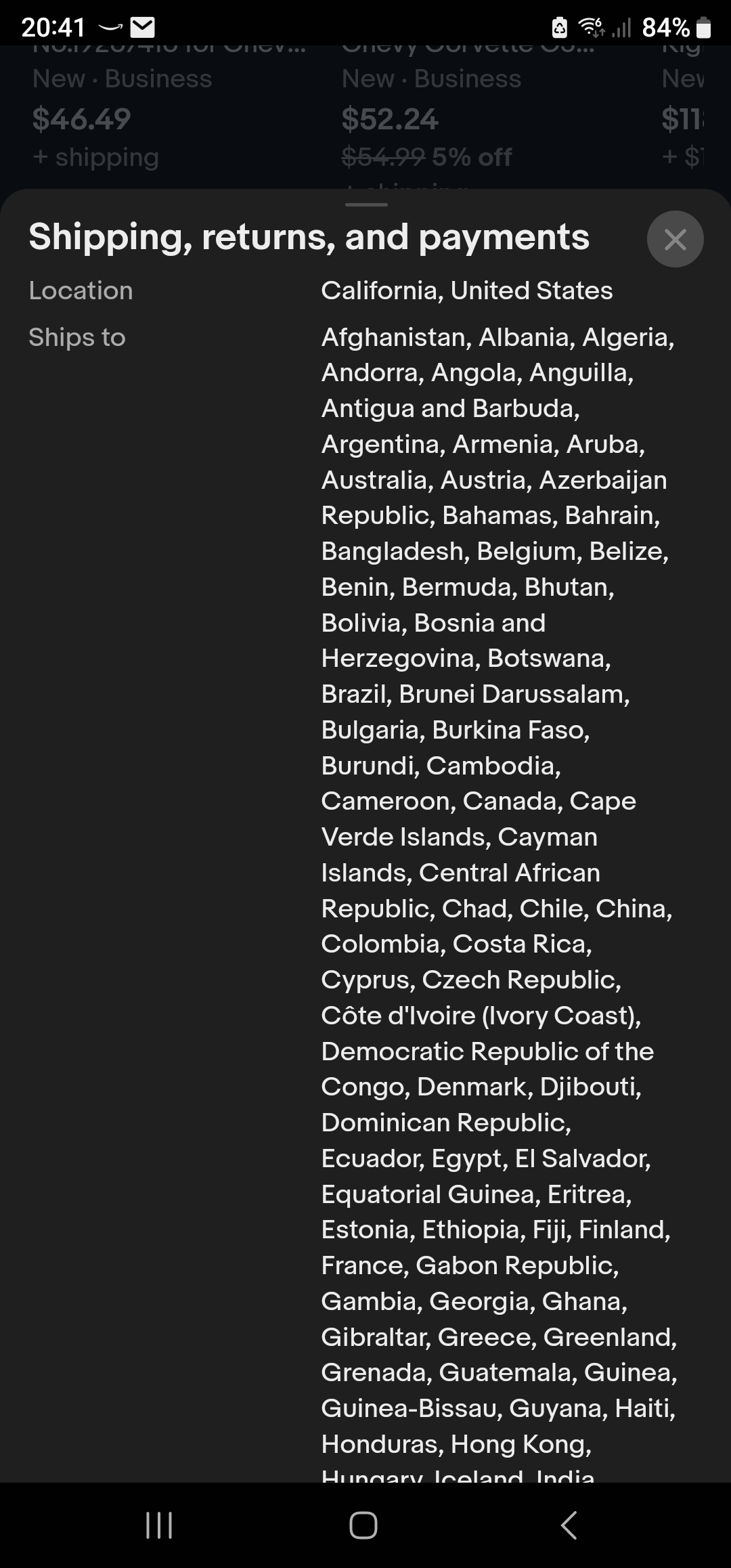

Hab deinen Suchbegriff eingegeben und da erscheinen die auch. Aber entweder kann ich nicht lesen oder es steht bei Shipping alles da von Afghanistan über Eritrea, Macao usw. Aber nicht Germany.
Ein anderer kostet 69,99 und 171 shipping.
