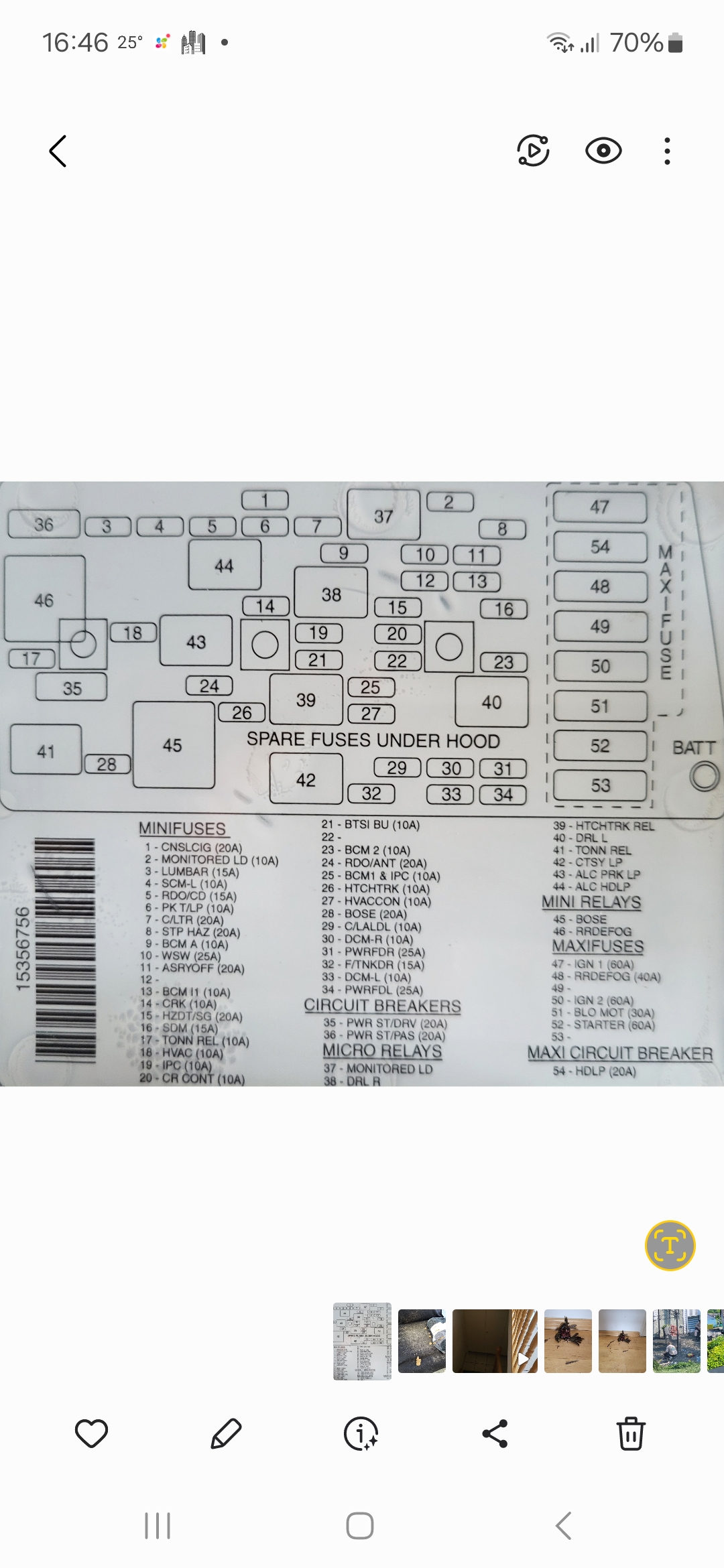

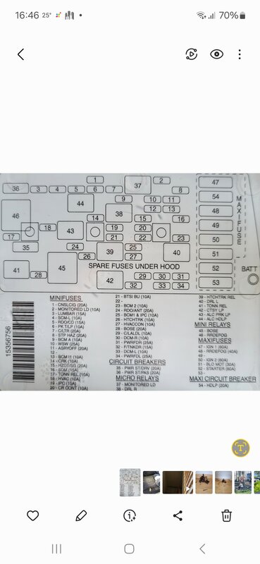

Moin liebe Gemeinde,
Ich hab mal wieder das Problem dass die Rundumbeleuchtung nicht funzt, d.h. Stellung 1 am Lichtschalter. Dreh ich weiter gehen die Klappen auf und die Hauptscheinwerfer leuchten, nur im Innern und eben hinten bleibt es dunkel.
Es hat sich schonmal bewährt die Sicherung im Beifahrerfußraum zu tauschen bzw zu reinigen. Bis gestern kam das Licht nach 1-2 Minuten an wenn der Strom sich wohl seinen Weg gesucht hat aber jetzt bleibt es dunkel, vielleicht ist die Sicherung auch durch. Ich weiß nur nicht mehr welche Sicherung das war
,das hatte Heiko mal bei mir gemacht. Weiß vielleicht jemand von euch welche das ist? Vorab besten Dank und noch einen schönen Gebährendentag für alle Väter*innen.
P.S. Hab mal ein Bild von der Belegung gemacht aber ich bin Legastheniker.![biggrin [smilie=biggrin.gif]](./images/smilies/biggrin.gif)

Laut meinem technischen Verständnis
müsste es Sicherung "6" (10er) sein. Hab die mal getauscht aber hat nichts gebracht.
Hat jemand andere Ideen?
müsste es Sicherung "6" (10er) sein. Hab die mal getauscht aber hat nichts gebracht. Hat jemand andere Ideen?

Re: Standlicht bzw Rundumbeleuchtung
Super Resonanz hier.
Hab heute mal den Ratschlag von 2 Forumskollegen befolgt und die Relais Nr 43 ist für das Licht verantwortlich) untereinander getauscht. Leider auch keinen Erfolg, auf Stellung 1 bleibt es dunkel.![help [smilie=help.gif]](./images/smilies/help.gif)
Allmählich hab ich den Verdacht dass doch der Lichtschalter (vielleicht der Schleifring) einen weg hat.
