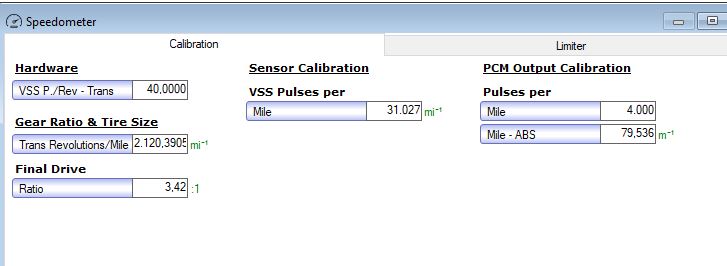

Ps.: So sieht es bei mir aus...
LS 7 powerd by CCRP Bild

Re: Wer kann im PLZ Bereich 45. Fehlercodes ausprogrammieren
Beitragvon TomV » 21.03.23, 15:01
wenn ich nachher zuhause bin, schaue ich mal in mein Tune-File.
Tom
