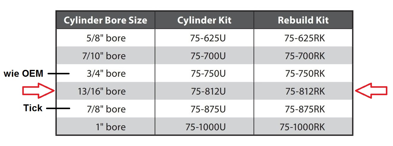

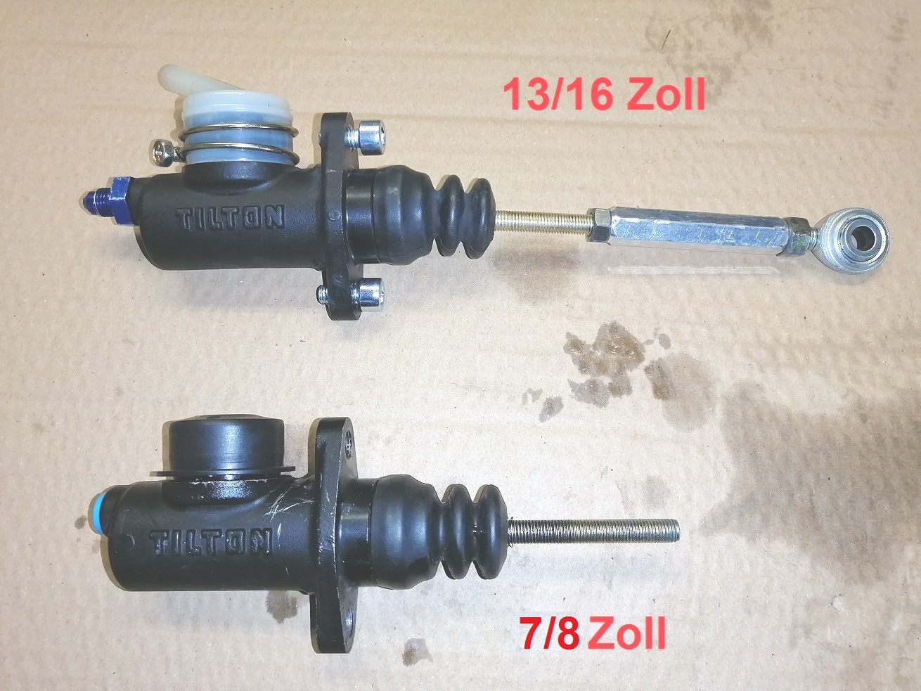

Da mir der Tick Kupplungs-Geberzylinder welcher schon auf Seite 5 verbaut wurde doch etwas zu heftig war, hab ich den etwas abgeändert.
Durch den großen Kolbendurchmesser nimmt er schon einiges an Komfort beim Anfahren.
Im Netz hab ich nun einen Mittelweg zwischen dem schlaffen Originalzylinder und dem heftigem TICK-Geberzylinder gesucht...
Die Firma TICK verwendet in ihrem Umbausatz einen Tilton-Hydraulikzylinder mit 7/8 Zoll (ca.22,2mm) Kolbendurchmesser. Der Originale hingegen hat nur einen Durchmesser von ¾ Zoll (ca.19mm).
Tilton stellt die Zylinder aber auch noch in anderen Größen (siehe Tabelle) her, wobei der 13/16 Zoll Zylinder mit seinen 20,7mm Durchmesser genau in der Mitte liegt.
Damit ist das Anfahren wieder Komfortabler geworden und die Kupplung wird bei gleicher Einstellung auch nicht mehr so weit durchgetreten.
Das Zubehör aus dem TICK-Bausatz kann einfach umgeschraubt werden:

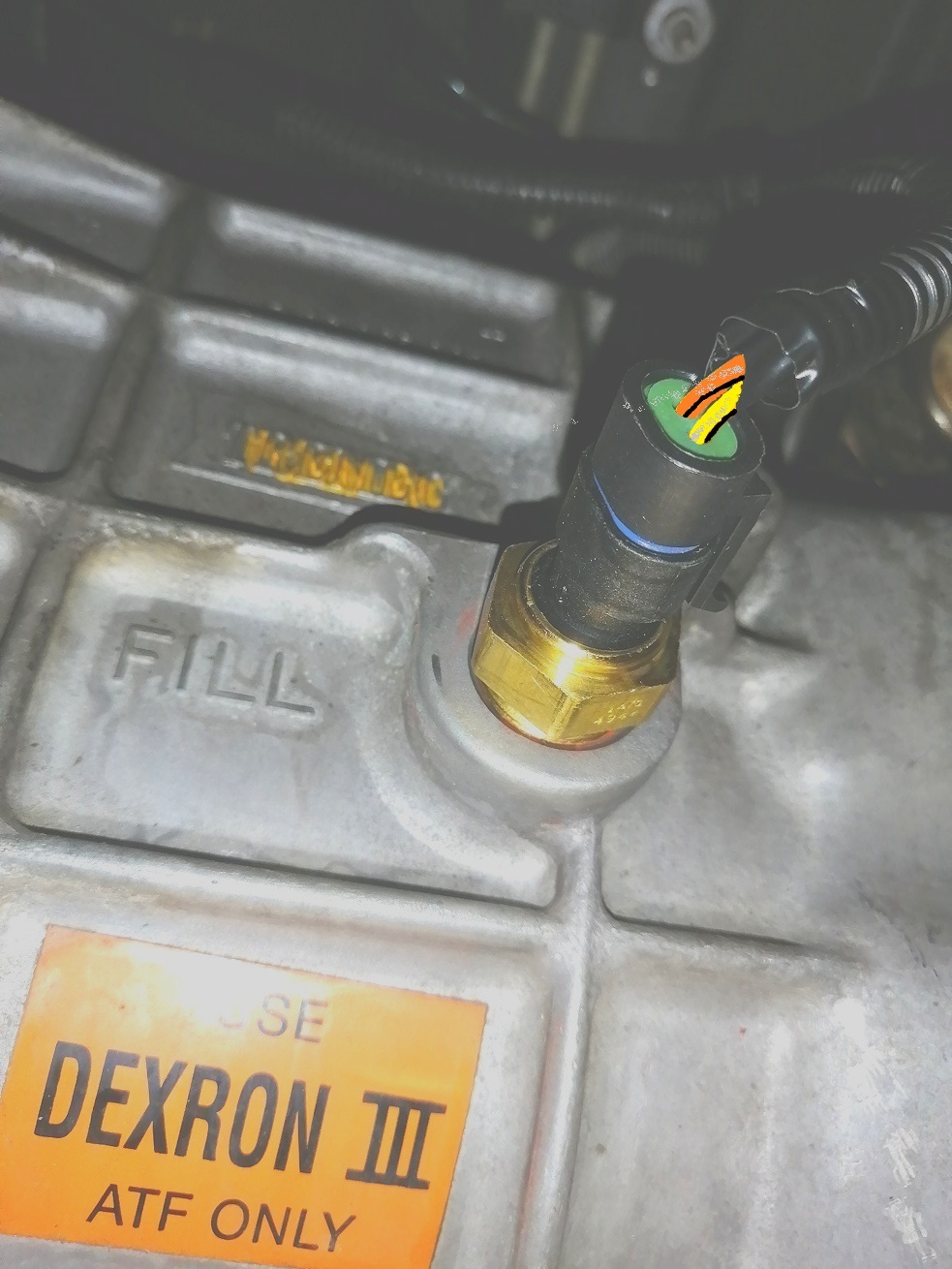

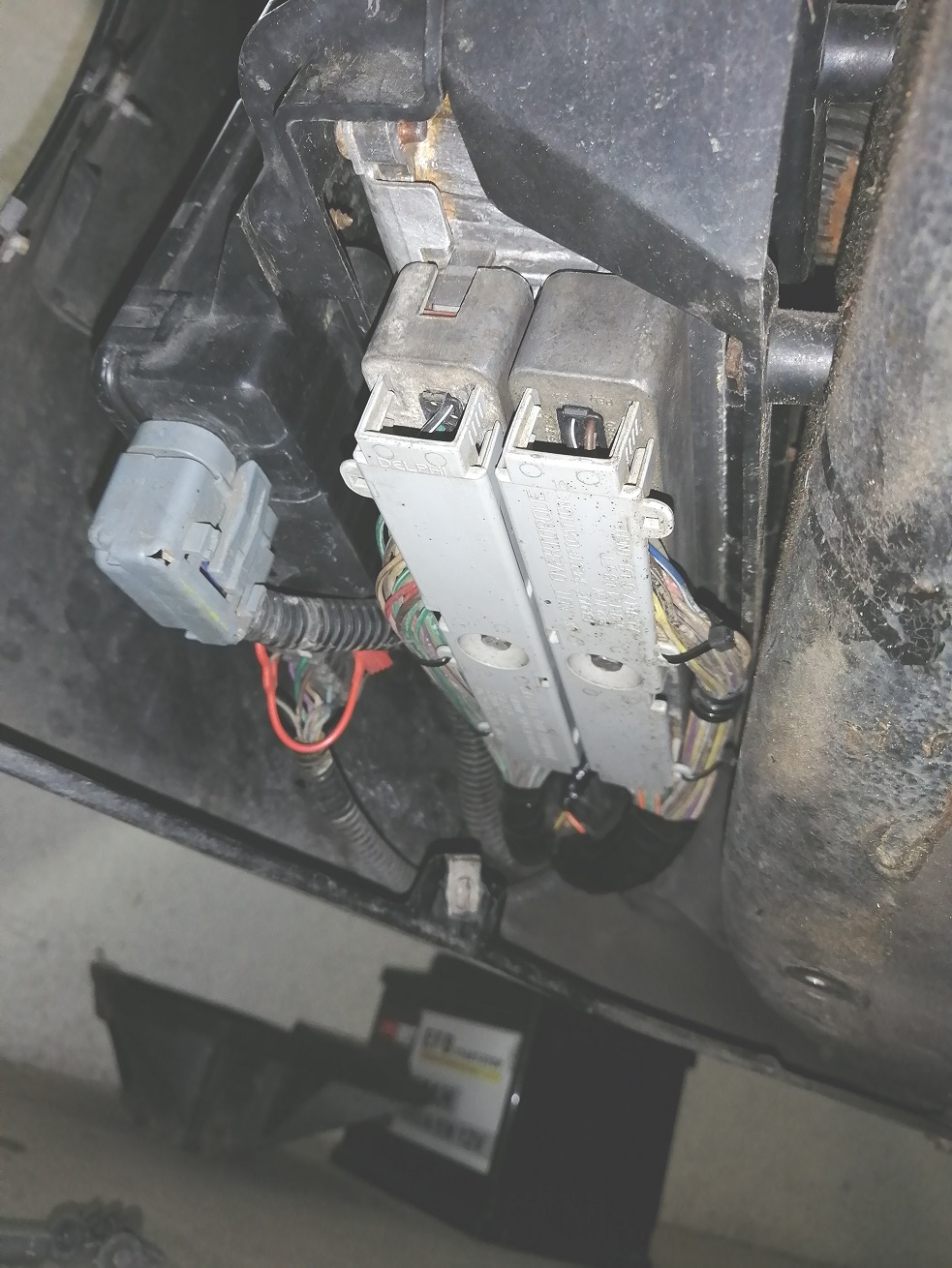

Mittlerweile hab ich herausgefunden, wie der Getriebeöltemperatursensor der C5 im DIC eingebunden ist und ihn bei mir nachgerüstet…
Die meisten wird das wohl nur wenig interessieren, da die C5en mit Automatikgetriebe den Sensor immer verbaut haben.
Bei C5en mit Schaltgetriebe ist der Sensor aber nur bei Export-Modellen vorhanden. Wobei die C5Z06 den Sensor zwar auch hat, aber der Menüpunkt im DIC nicht einsehbar ist.
Diese Teile braucht man um den Sensor nachzurüsten:
- Temperatursensor mit der Teilenummer GM 12458118
- Steckverbindung für Sensor (gibt es einzeln bei eBay.com)
- 2 zusätzliche Pins für den Stecker am Motorsteuergerät (gibt es bei eBay.com)
- 5 Meter gelb/schwarzes Kabel
- 5 Meter orange/schwarzes Kabel
- 2 Polige Superseal-Steckverbindung
- Diagnosegerät Tech 2 um den Menüpunkt „Getriebeöltemperatur“ im DIC sichtbar zu machen

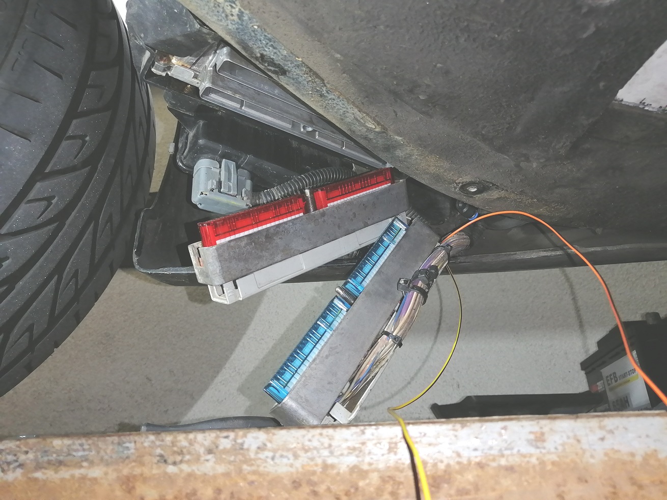

Das gelb/schwarze Kabel für den Signaleingang pinnt man auf PIN 51 des roten Steckers, das orange/schwarze Kabel für die Referenzspannung auf PIN 53 des blauen Steckers.
Leider hab ich die Bilder auf denen man sieht, wie die Pins in die Stecker kommen aus Versehen gelöscht. Hier sind die Kabel schon eingepinnt, und die Stecker schon wieder zusammengebaut:

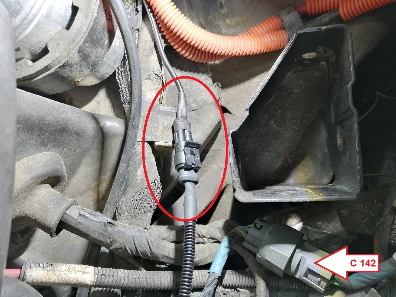

Nun führt man die Kabel zusammen mit den bereits Vorhandenen unter die Batteriehalterung und Verschraubt die beiden Stecker wieder mit dem Steuergerät.
Original würden die Kabel auf den Stecker C142 gehen und dann mit dem Getriebekabelbaum zum Sensor. Aber leider kann man im Stecker keine weiteren Pins hinzufügen, da dieser vergossen ist.
So musste ich etwas vom Original abweichen und eine separate Superseal Steckverbindung (roter Kreis) nachrüsten.
Anders als bei der C6, welche eine eigene Bohrung für den Sensor hat, kommt er bei der C5 in die „FILL“-Öffnung des Getriebes.

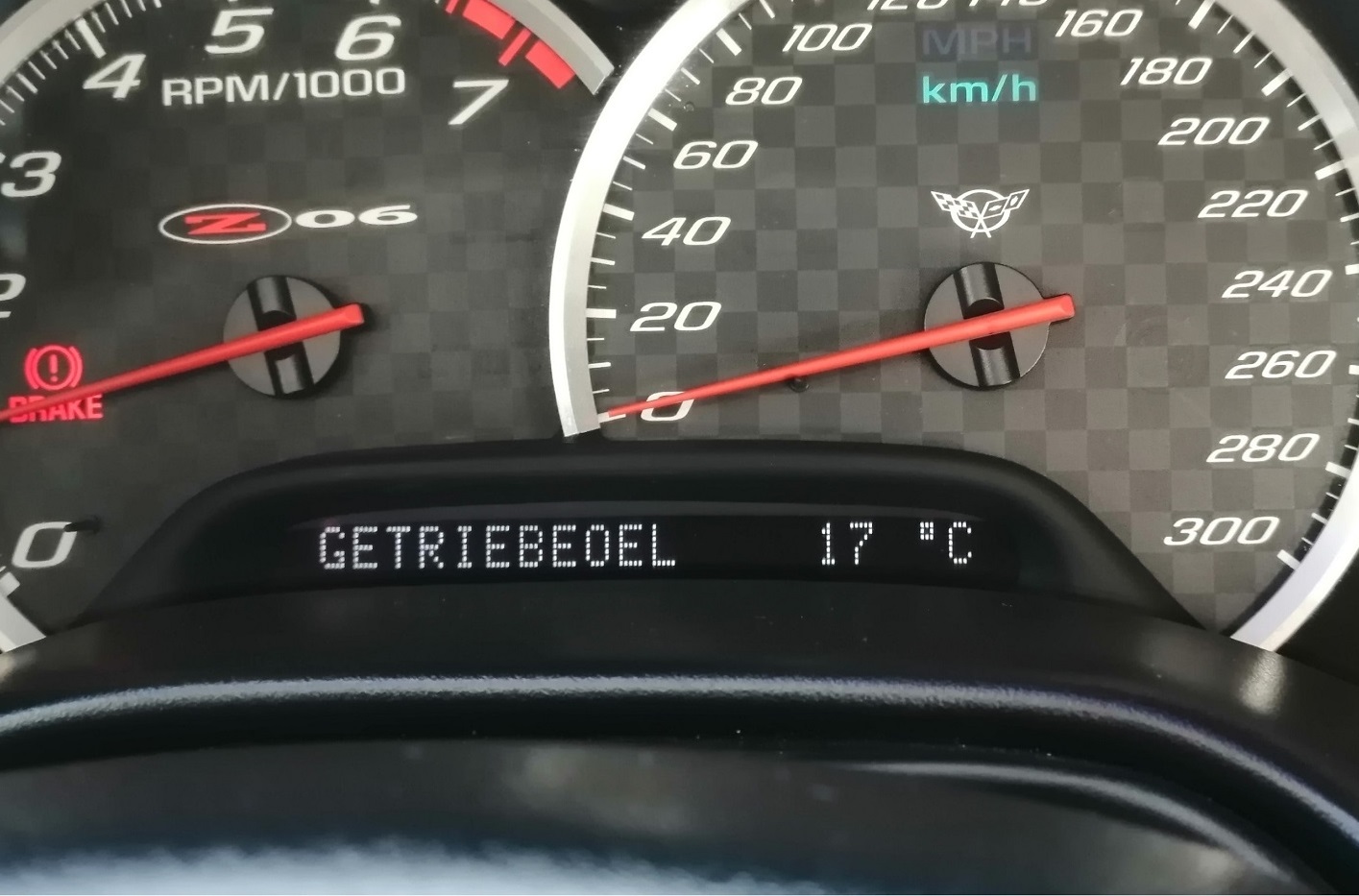

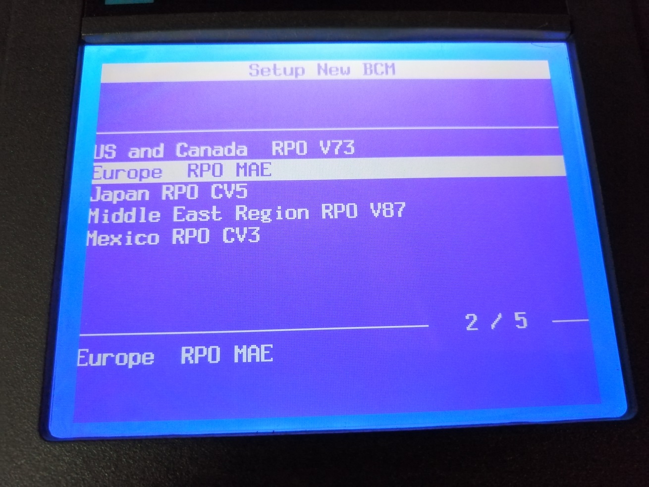

Damit der Menüpunkt „Getriebeöltemperatur“ nun auch im DIC erscheint, muss man im BCM den Ländercode „Europe RPO MAE“ anwählen.
Geschafft ! Jetzt kann man den Menüpunkt im DIC aufrufen.
