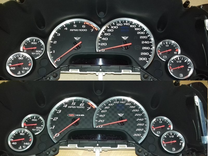

beim Herumstöbern auf ebay.com hab ich was ganz seltenes für einen echten Schnäppchenpreis gefunden.
Eine metrische!!! C5Z06 Tachoeinheit.
Da die Zetti ja nie in Europa verkauft wurde, gibt es dafür auch keine EU-Tachoeinheit.
D.h. der Zetti-Tacho endet wie bei allen US-Modellen bei Tacho 200, die Temperatur wird in Fahren Einheit und der Öldruck in PSI angezeigt.
Aaaaaber dafür wurde die Zetti nach Kanada verkauft! Und da rechnet man auch Metrisch.
Einziger Unterschied zwischen Kanada- und EU-Tacho´s sind die 7% Tachovoreilung beim EU-Modell, während das Kanada Modell die Geschwindigkeit exakt anzeigt.
Dass auf dem Drehzahlmesser Z06 draufsteht, sieht zwar toll aus, aber stört mich ein wenig, da ich mich nicht gern mit fremden Federn schmücke.
Aber die größeren Zahlen die den Drehzahlmesser so hervorheben, der karierte Hintergrund und
vor allem dass der rote Bereich erst ab 6500 anfängt (meine dreht ja bis 7000), gefällt mir einfach zu gut um nein zu sagen.
-Die echten Zetti-Fahrer mögen es mir verzeihen…

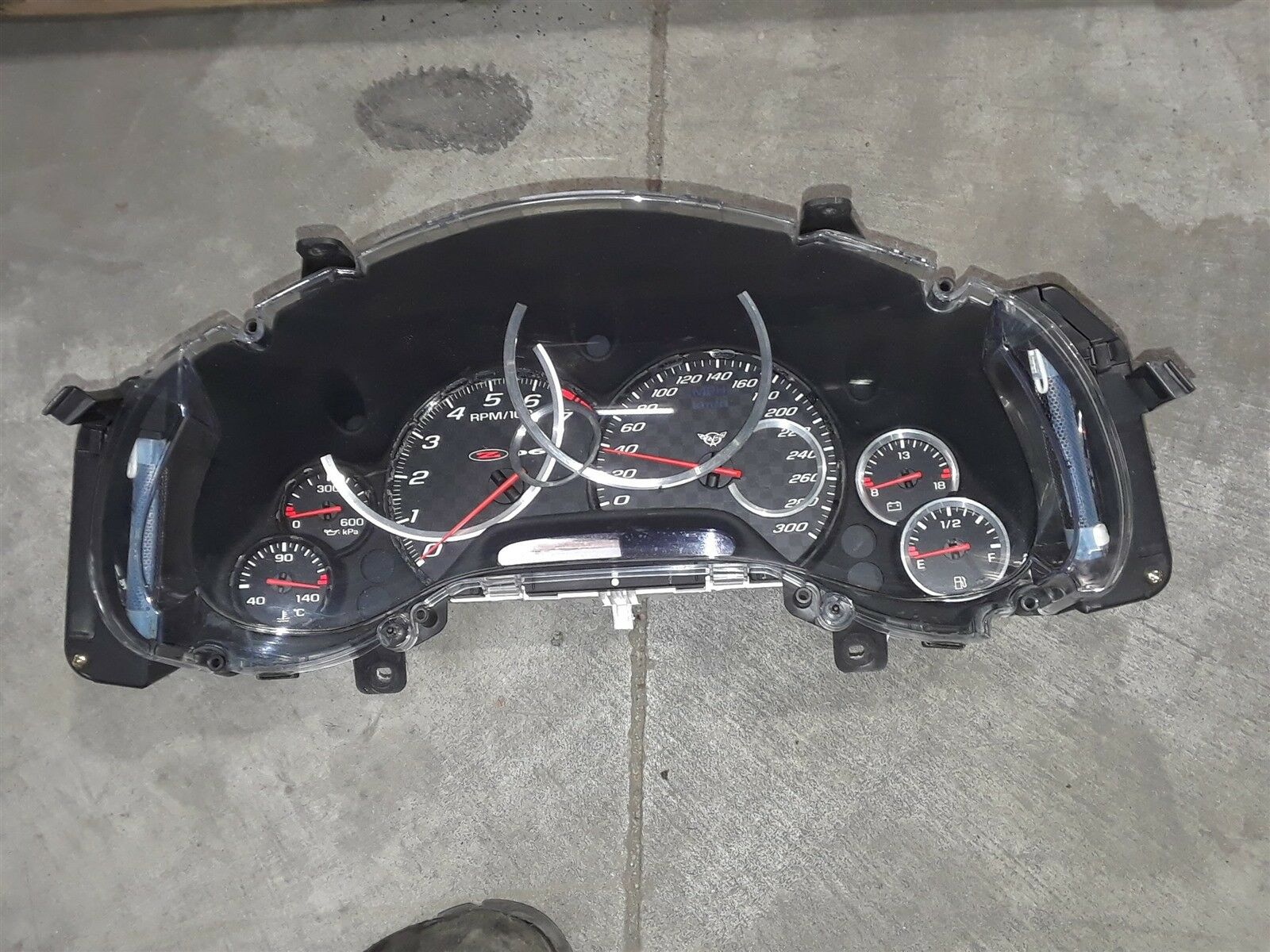

So wurde die Tachoeinheit auf ebay.com angeboten.
Leider hat der Vorbesitzer da gemurkst, und am Rande auch etwas Sekundenkleber auf die Drehzahlmesserscheibe laufen lassen:

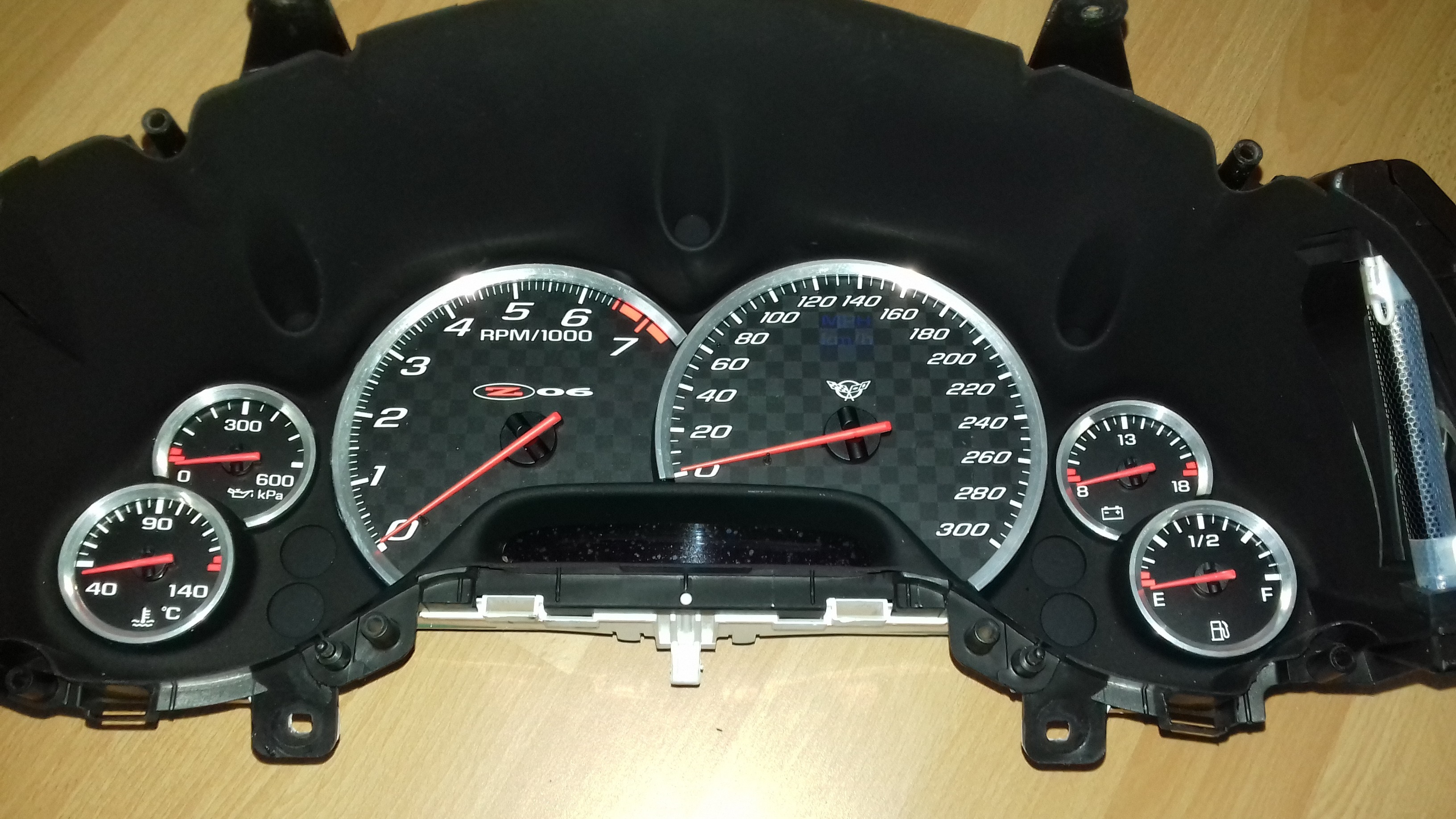

Nach dem Putzen, ein paar Ausbesserungsarbeiten und neu angeklebten Tachoringen fertig für den Einbau:

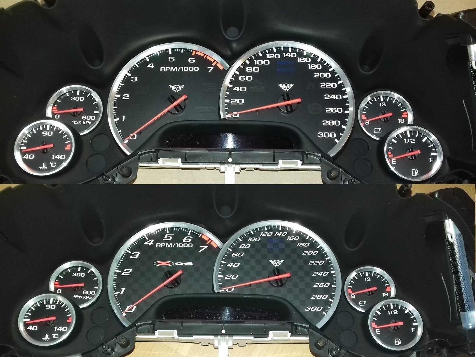

Hier mal im direkten Vergleich. C5 vs. C5z06

andree - Beiträge: 2132

Sieht Geil aus Andre,
Was hast Du bezahlt?
Programmierst Du die Laufleistung um, oder läßt Du das so?

Hi Thomas,
ich hab die Platine des "alten" Tacho's verwendet.
Die Laufleistung ist somit unverändert.
Allerdings stimmt auch diese nicht, da ich den bisherigen Tacho vor Jahren mal als Neuteil gekauft hab, und den originalen US Tacho rausgeworfen hab.
Gesamtlaufleistung? Keine Ahnung !
Aber das interessiert bei solchen Umbauten ja auch nicht mehr.
Was ich bezahlt hab?
Kaum mehr, als die Tachoringe alleine schon kosten.
Der Verkäufer (ein Autoverwerter in den USA) hatte offensichtlich keine Ahnung was für einen Schatz er da hat
