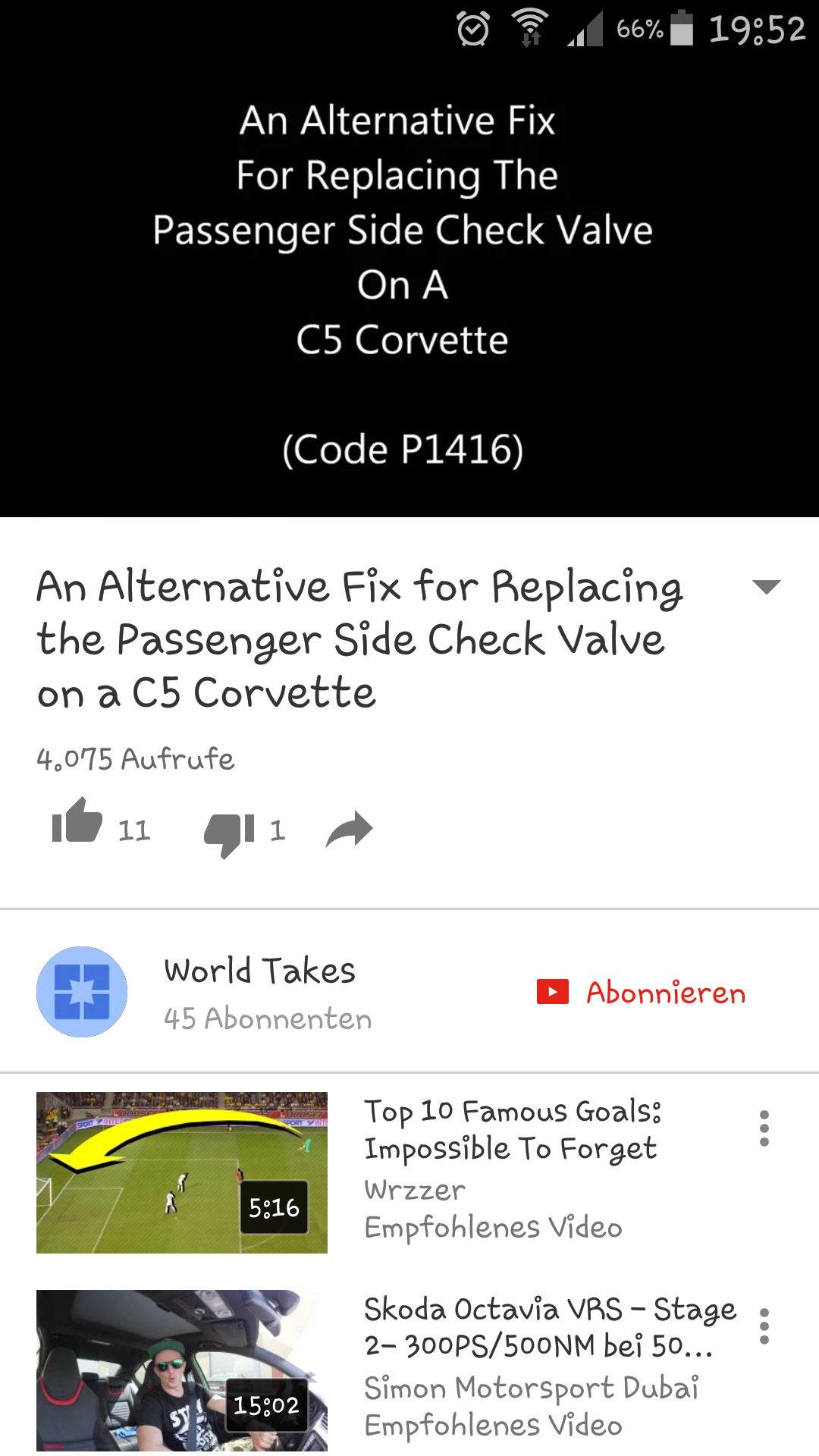

Hier noch was ihr bei you tube eingeben müsst. Da wird das gezeigt, wie man das problem mit dem ventil 2 dauerhaft löst. Das video geht 20 min. Habe einfach check valve corvette c5 eingegeben.

Moin,
danke für den Hinweis mit dem Video, wäre natürlich auch eine Alternative. Problem...ich hab zwei linke Hände was das Schrauben betrifft![biggrin [smilie=biggrin.gif]](./images/smilies/biggrin.gif)
https://www.youtube.com/watch?v=vX1PqjlJk6A
Im Video ist bei 01:57 min zu sehen, welche Teile benötigt werden. Kann das jemand auf deutsch übersetzen und Bezugsquellen nennen?
@ Werner..... hast du diese Teile?
Ein Freund von mir hat dasselbe Problem bei seiner C5 und würde den Umbau machen, wenn wir die Teile bekommen können.
