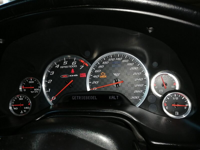

Ein paar Tage später blätterte ich etwas im Menü „Optionen“ (mit der Taste neben dem Tacho) und dann erschien etwas im Menü,
was ich bisher nie hatte aber schon immer wollte…..
Die Getriebeöltemperatur !!!
Es erschien zwar nur „Getriebeöltemperatur Kalt“, da bei mir (noch) kein Sensor verbaut ist, aber ich weiß nun endlich wie man den Menüpunkt aktiviert!
Wer den Sensor hat und wer nicht, war mir schon immer ein Rätsel.
Ich bin mir nicht ganz sicher, aber so wie ich herausgefunden habe besitzen zwar alle Automatikgetriebe diesen Sensor, aber beim Schaltgetriebe nur die EU-Modelle.
Die Z06 die es ja nur als US-Modell gab, nimmt wohl eine Sonderstellung ein.
Zwar hat sie den Sensor, aber im Menü kann die Temperatur nicht abgerufen werden.
Nur wenn bei ihr die Warnmeldung „Getriebe überhitzt“ erscheint, wird die Temperatur vorübergehend angezeigt.
Ps.: Nein, ich habe keine Z06, nur den kanadischen Z06 Tacho eingebaut.
