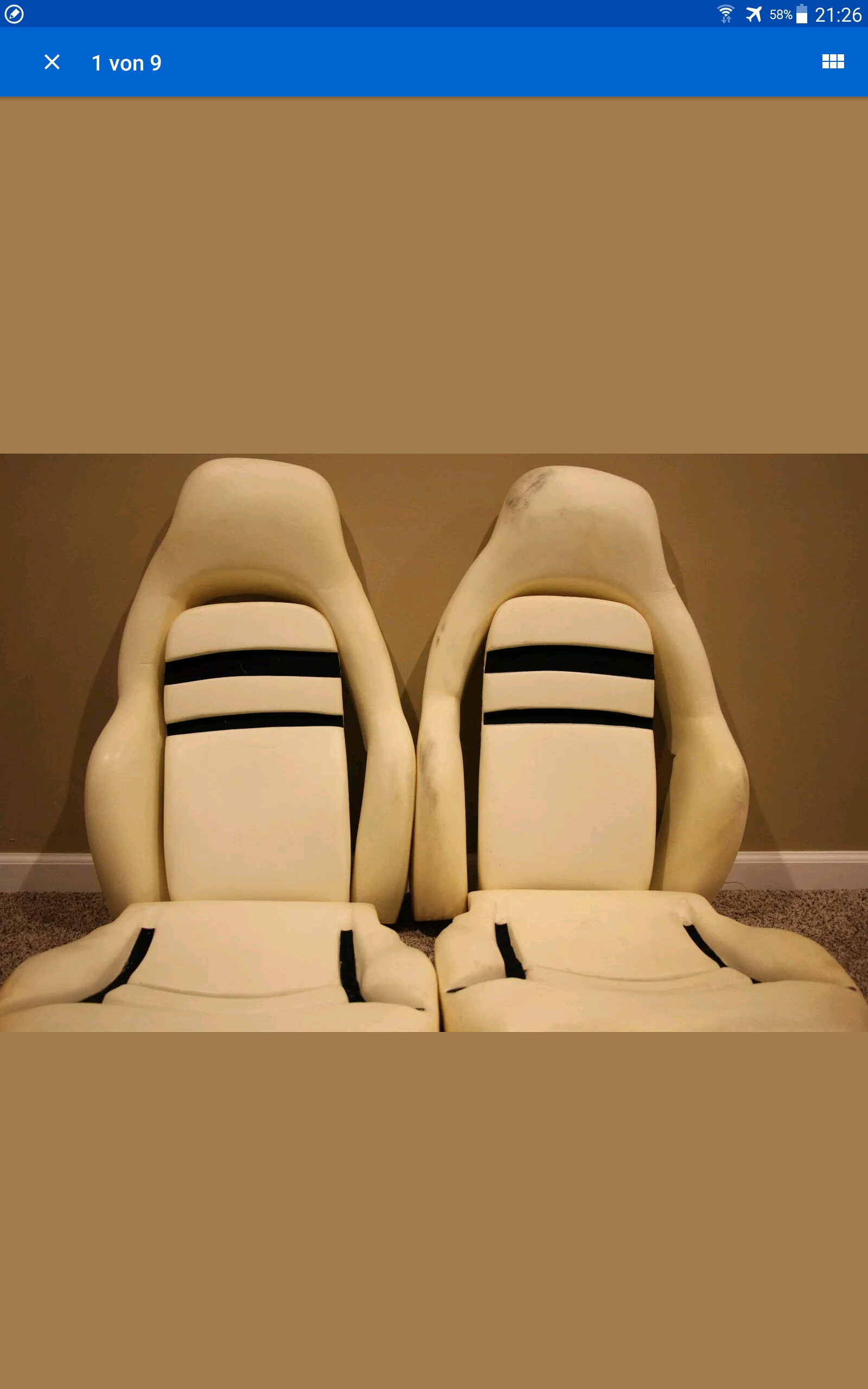

Guten Morgen ihr lieben,
Ich möchte meiner Lady neue Sitzbezüge gönnen.
Was meint Ihr, ist es Ratsam die Formkissen mit auszutauschen?
Leider bietet der lieferant nur die kompletten Formteile an (für 300$) und dann weiss man nicht wie Hart die sind.
Ws ich schon gelesen habe, dass es ratsam ist das Oberteil vom Fahrersitz an den Beifahrersitz und umgekehrt zu tauschen.
Gibt es bei den Formkissen verschiedene Härten?
Ich muss dazu sagen, dass ich den Sitzkomfort meiner Formteile sehr angenehm finde.
Gruss Thomas

Hallo Thomas,
Du solltest unbedingt den Formschaum wechseln. Bei mir hat sich das Sitzkissen ca. 2-3 cm in den Draht der Konsole eingeschnitten. Hierzu rate ich bei Verwendung eines neuen Kissens eine dünne Kokosmatte mit unter dem Sitzschaum einzulegen. Ich wiege 77 Kg. Möchte gern wissen wie tief sich der Schaum bei schwereren Menschen einschneidet.
Ausserdem die Seitenteile der Lehne verstärken. Damals hat mein Polsterer eine Auflage aufgeklebt. Danach war das Leden nicht mehr so verknittert und durchs Einsteigen verschoben.
Mache es richtig sonst bist Du mit dem Ergebnis nicht zufrieden.

Ja mach gleich richtig.
- Beiträge: 1975
Re: Formkissen
Die Rückenschlaen auch oder Reichen die Sitzschalen?
Ein Kompletter Satz für beide Sitze soll 300$ kosten. Ist das der Übliche Preis?

Nabend,
ich würde diese nehmen, denn die sind etwas stabiler:
https://www.shop.djmotorsportaccessorie ... oductId=52
Friedel

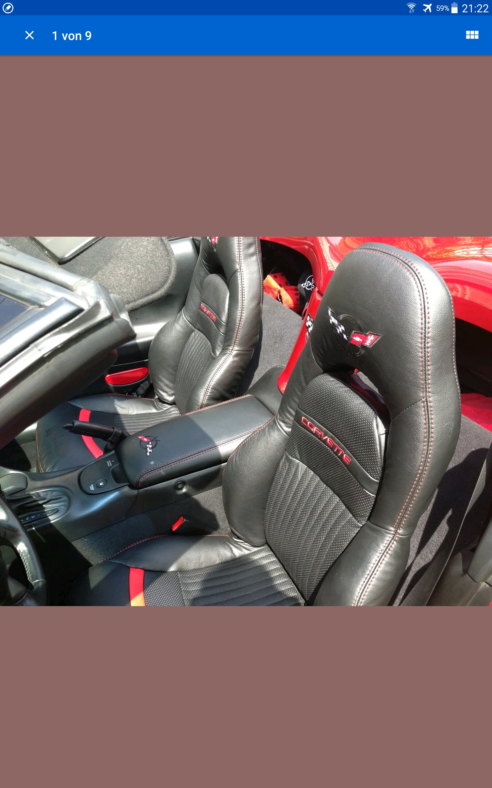

Habe jetzt das Angebot bekommen:
Sitzbezüge aus Leder,
Bezug Mittelkonsole aus leder.
Formschaum komplett Fahrer und Beifahrerseite
Inkl Versand 950$
Inkl Versand 950$
