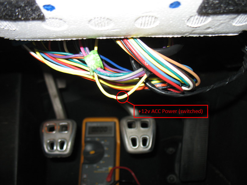

Hi zusammen,
Ich baue grade eine aftermarket Hifi Anlage in meine 2004er Z06 ein. Das passende Adapter Kabel Kit für das Radio habe ich, aber darüber bekomme ich keine Zündung ACC.
Bei den modellen von 97 bis 2003 konnte man im Beifahrerfussraum direkt am Sicherungskasten abgreifen, bei den 2004er Modellen jedoch nur direkt an einem Kabelstrang unterm Lenkrad.
Hier gibt es unteranderem einen Kabelstrang mit einem gelben Kabel, dieses soll es sein, geht bei mir damit aber nicht.
Eine Idee dazu? Ist da eine Sicherung für zuständig?
Kann ich alternativ direkt an das braune Kabel vom Zündschloss?
Das hier soll es eigentlich sein:
Danke und Grüße
Olli

Unter der Mittelkonsole, Höhe TC-Schalter, sollte ein Stecker liegen von dem man alles abgreifen kann.

So erledigt... fürs Archiv, das gelbe Kabel wie auf dem Bild gezeigt hängt an Sicherung #10 im Beifahrerfussraum, ist eine 25er.
Gilt nur für die 2004er C5. Bei den Vorgängern gibt es andere Möglichkeiten.
