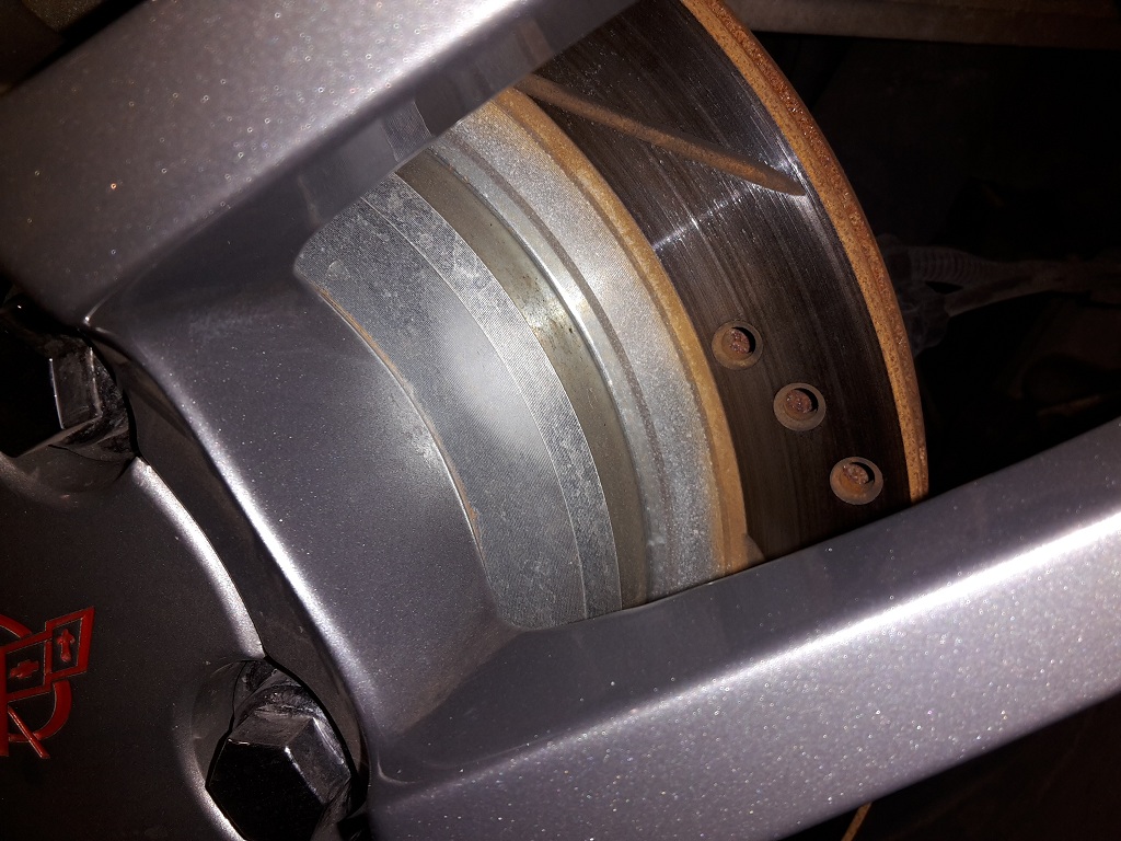

Felge mit Bremsscheibe
Ich vermute, dass die nicht originale Bremsscheibe schuld ist, aber für mich ist das alles Neuland.

@V8Nick Auf dem zweiten Bild mit Bremsscheibe, macht es für mich den Eindruck als sind Distanzscheiben verbaut. Wenn dem so ist, hast du schon das Problem lokalisiert. Einfach Rad demontieren und schauen ob Distanzscheiben verbaut sind.

ne, das sind keine Distanzscheiben.
Das, was so aussieht ist der Bremsscheibentopf, in der die Handbremse (Trommelbremse) sitzt.

Sooo, habe mal den rechten hinteren Reifen demontiert (was ja gar nicht so einfach war, mein Wagenheber war zu hoch [smilie=dash2.gif], außerdem hat der vorbesitzer die Muttern dermaßen angeknallt) und es sind keine Distanzscheiben verbaut. Die Bremsscheiben sehen aus wie die: "Satz Baer Bremsscheiben Bj.97-13" (google 1. Treffer, ich wusste nicht ob es ok ist Links zu posten).
Etwas rostig, hmm...
Bremse rechts hinten.jpg (179.53 KiB) 12433-mal betrachtet
Aber mir ist etwas anderes aufgefallen: die Felgen haben nicht die Maße die ich gedacht habe: es sind keine 9,5Jx18 sondern 10,5Jx18, aber trotzdem GM teile. Zu welchem Auto gehören die denn, ich dachte die Z06 Felgen sind 9,5jx18?
Würde es einen Unterschied machen, wenn da 9,5 Zoll breite Felgen drauf sind? Die Reifen wären ja noch die gleichen 295er. Zur innenseite des Radkastens hab ich im "normal" gefederten Zustand übrigens um die 2,5 bis 3cm Platz, genauso wie zum Luftkanal für die Bremsenbelüftung.

Der dicke Klotz an der Bremsscheibe, der aussieht wie eine Spurplatte ist demnach normal?
