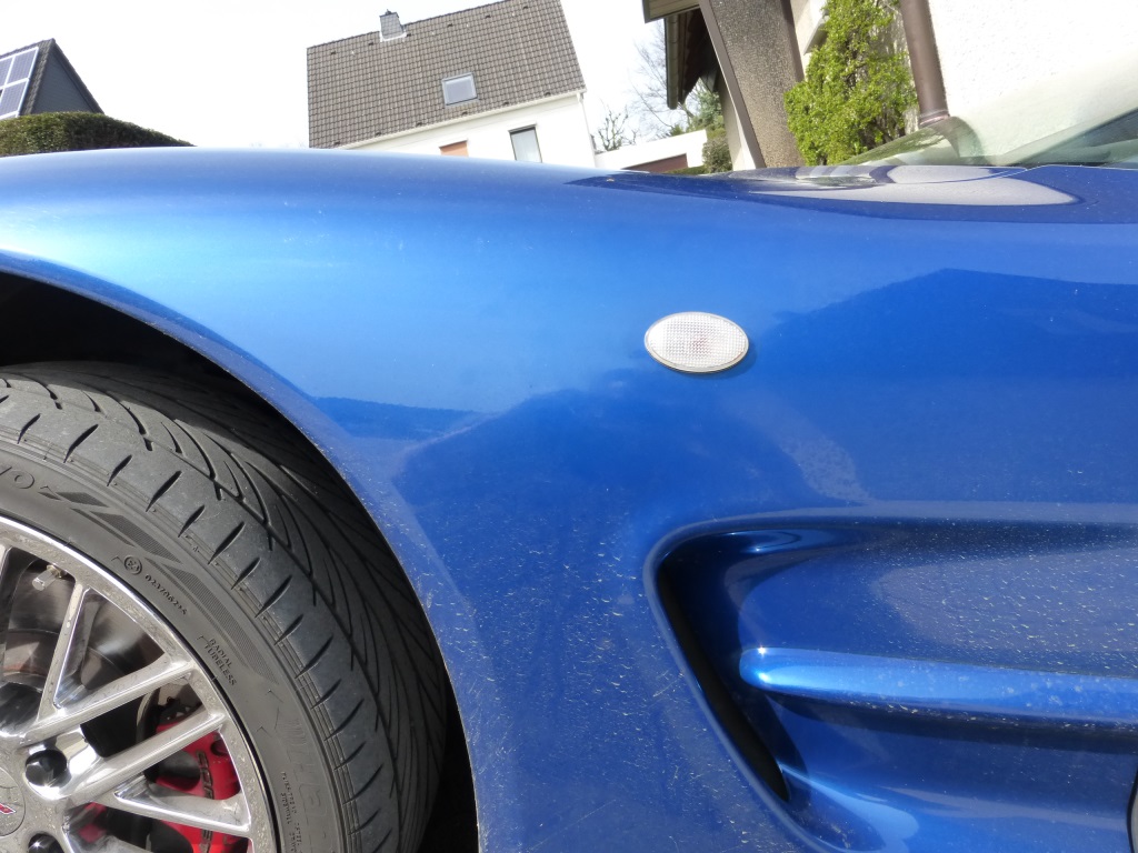

Sorry, hat ein bischen gedauert aber nun habe ich die weißen Blinker dran.
Für 20€ bei ebay vom Mercedes (A-Klasse Bj 2000)
Ein wenig nachfeilen und dann haben sie gepaßt
TIP:
Nicht vergessen den Sockel für die Birne (Leuchtmittel) mit zu kaufen. Der von der Vette paßt nicht.

Re: Blinker, Seitenblinker und Sidemarker ändern
Ich weiß.........ganz schön dreckig die Kiste
Sieht auch super aus
Von welchem Modell sind die Blinker ?
Michinightrider hat geschrieben:Sieht auch super aus![]()
Vorne BMW X5 LED Blinker müssen aber angepasst werden,hinten von Onkel Werner(Molle)
LG Heribert
