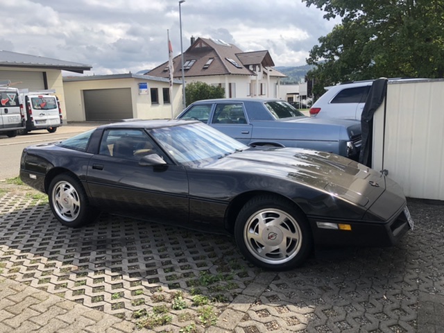

Hallo zusammen, mein Name ist Daniel aus der Nähe von Stutgart und ich habe nach langer Suche endlich eine handgeschaltete C4 Baujahr 1988 mit ca 45t Meilen gefunden. Die C4 läuft eigentlich sehr gut und macht mega Spaß, hat aber ab und zu ein paar Startprobleme (kalt und warm). Dann brauchst sie 1-2 Anläufe und ein wenig Gas bis sie stabil läuft. Da noch der erste Verteiler eingebaut ist wollte ich dem Auto im Winter was gönnen und eventuell auf einen Pertronix Flame Thrower III oder MSD Billet Plug and Play Verteiler mit entsprechenden Zündspulen umrüsten.
Gibt es hier jemanden der einen der Verteiler verbaut oder einen guten Tipp für eine Alternative hat?
Vielen Dank vorab. Gruß Daniel
