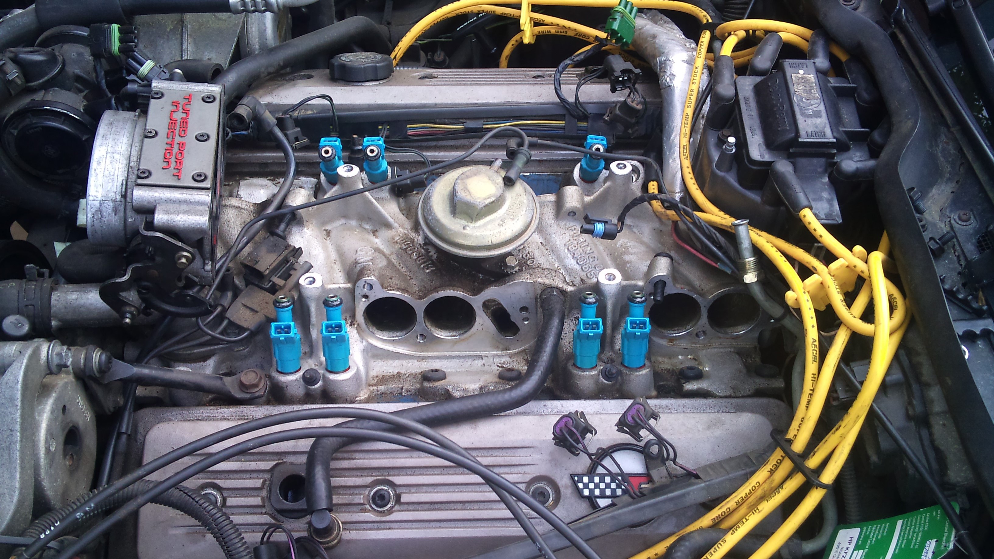

Hallo , es ist wieder soweit . Meine Zicke zickt
Ich suche einen Satz Einspritzdüsen . Bei meiner Messung heute 2 Stück hatten 8 Ohm ,alle anderen 16 .....
Motor läuft wenn er warm ist wie ein Trecker und schüttelt sich auch so
Also wenn einer sowas liegen hat oder beschaffen kann bitte melden ( Wenn das mein Audi wäre hätte ich ihn jetzt erschossen )
LG Frank
LG Frank

Hey Ralf, vielen Dank für die nette Empfehlung.
Gestern Mittag mit Frank Kontakt aufgenommen und vor einer Stunde ist er mit neuen Düsen grinsend vom Hof gefahren.
Mal sehen, ob ihn seine Diva heile nach Hause bringt.

Heil zuhause angekommen ......die Lady läuft Hammer !!!
Woodstock ist der C4 Experte , ein Mann ein Wort .So gut wie heute lief das schwarze Biest noch nie .
1000 Dank
LG Frank
