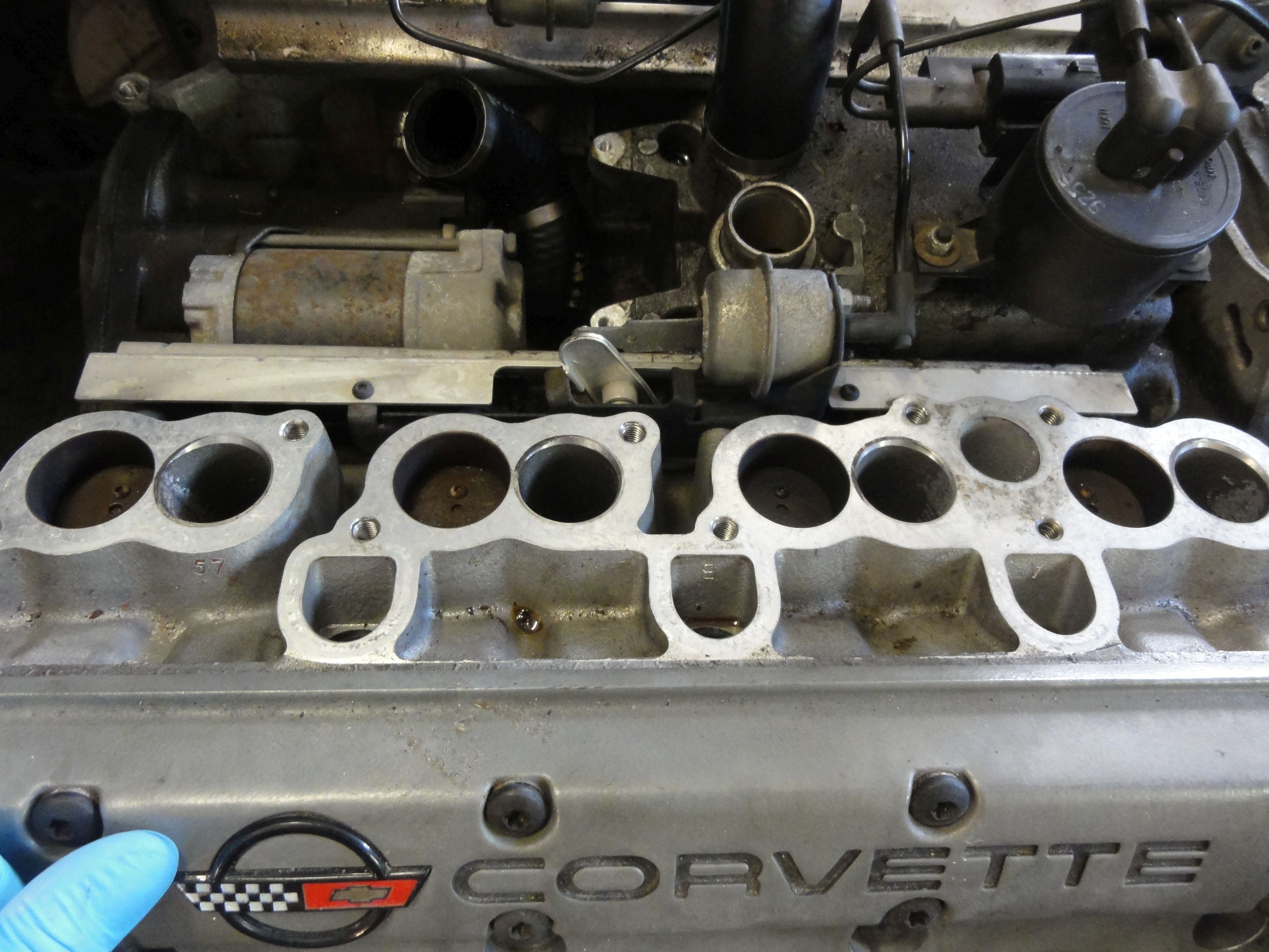

Re: 394 cui bzw. 6.5 Liter LT5-Aufbau
Vierventil-Motoren früherer Generationen haben den Nachteil dass sie unten rum in punkto Drehmoment ein wenig schwach auf der Brust sind. Dafür werden sie ab den mittleren Drehzahlen wach und rennen los, während 2-Ventiler anfangen nach Luft zu schnappen. Sie (die 4-Ventiler) holen ihre Kraft aus der Drehzahl. Darum müssen sie gedreht werden um richtigen Fahrspass zu vermitteln.
Als unvergessliches Beispiel fällt mir da der erste BMW 320 Vierventiler aus Ende der 80er ein. Er soll mangels technischer Zusatzhilfen unten rum derartig schwach gewesen sein, dass an der Ampel zum Beispiel ein normaler 40 PS Polo stärker im Antritt gewesen sein soll. Erst als man bei BMW die Nockenwellenverstellung (VANOS) eingeführt hat, wurde es spürbar besser mit dem schlappen Antritt.
Beim LT5 ging man einen anderen Weg. Trotz 5.7 Liter Hubraum bringt man aus dem Stand heraus die Hinterräder kaum zum Durchdrehen. Das kann z. B. ein L98er Motor besser. So gingen die Entwickler hin und verpassten dem LT5 kleine Klappen im Ansaugtrakt (da es zur damaligen Zeit noch keine Nockenwellenverstellung gab). Pro Zylinder hat er 2 getrennte Einlasskanäle (siehe angehängtes Bild), also im Total 16 Einlasskanäle sowie 16 Einspritzdüsen. Im unteren Drehzahlbereich atmet er zuerst nur durch einen Kanal, und auch nur jeweils eine Einspritzdüse verrichtet ihre Arbeit. Durch diese Art der Atmung erzielt man schneller höhere Gasgeschwindigkeitten und eine bessere Zylinderfüllung, was wiederum einem höheren Drehmoment förderlich ist. Auch das Leerlaufverhalten wird damit begünstigt. Sobald der Motor den mittleren Drehzahlbereich erreicht hat, so um die 4'000 U/min, öffnen sich die kleinen Klappen im 2. Kanal, ich nenne sie "der Nachbrenner", und sorgen samt den zusätzlich zugeschaltenen 8 Einspritzdüsen für zusätzliche Luft und Leistung. Dann geht es zur Sache.
Zur erwähnen sind auch die Einlasskanäle im Zylinderkopf. Sie haben pro Zylinder 2 verschiedene Formen. Der Kanal für unten rum ist leicht gebogen wie eine "J"-Form. Damit wird ein "Swirl"-Effekt erzielt. Diese Form soll dafür sorgen dass die Luft wie ein Drall oder Wirbel in den Brennraum einströmen kann um die Verbrennung effizienter zu gestalten und für besseres Drehmoment zu sorgen.
Der Kanal für die 2. Stufe mündet gerade in den Brennraum. Er ist also ein "Tumble"-Kanal. Die Luft strömt dabei rotierend wie eine art "Welle" ein. Diese Form soll die Leistungsabgabe oben rum fördern.
Wenn ich mich noch richtig erinnere, haben die Kanäle der LS-Zylinderköpfe eine "Swirl"-Form. Die LS-Profis können mich ruhig korrigieren wenn ich da falsch liegen sollte.
