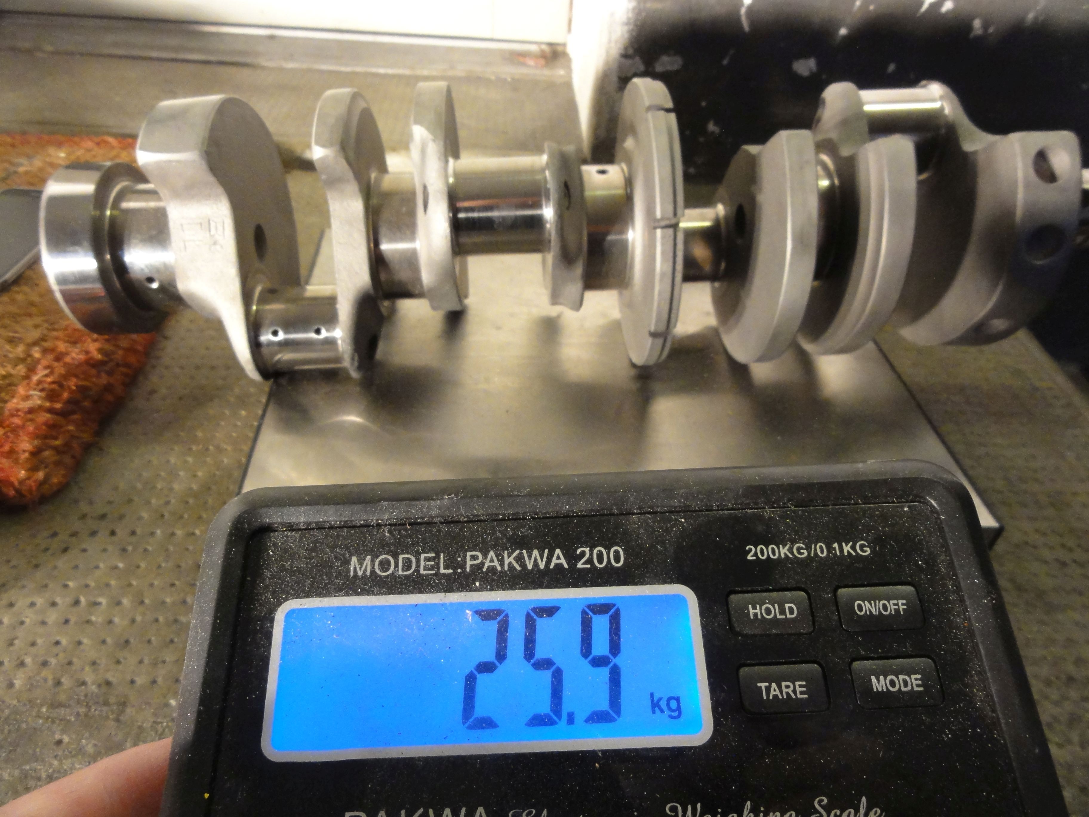

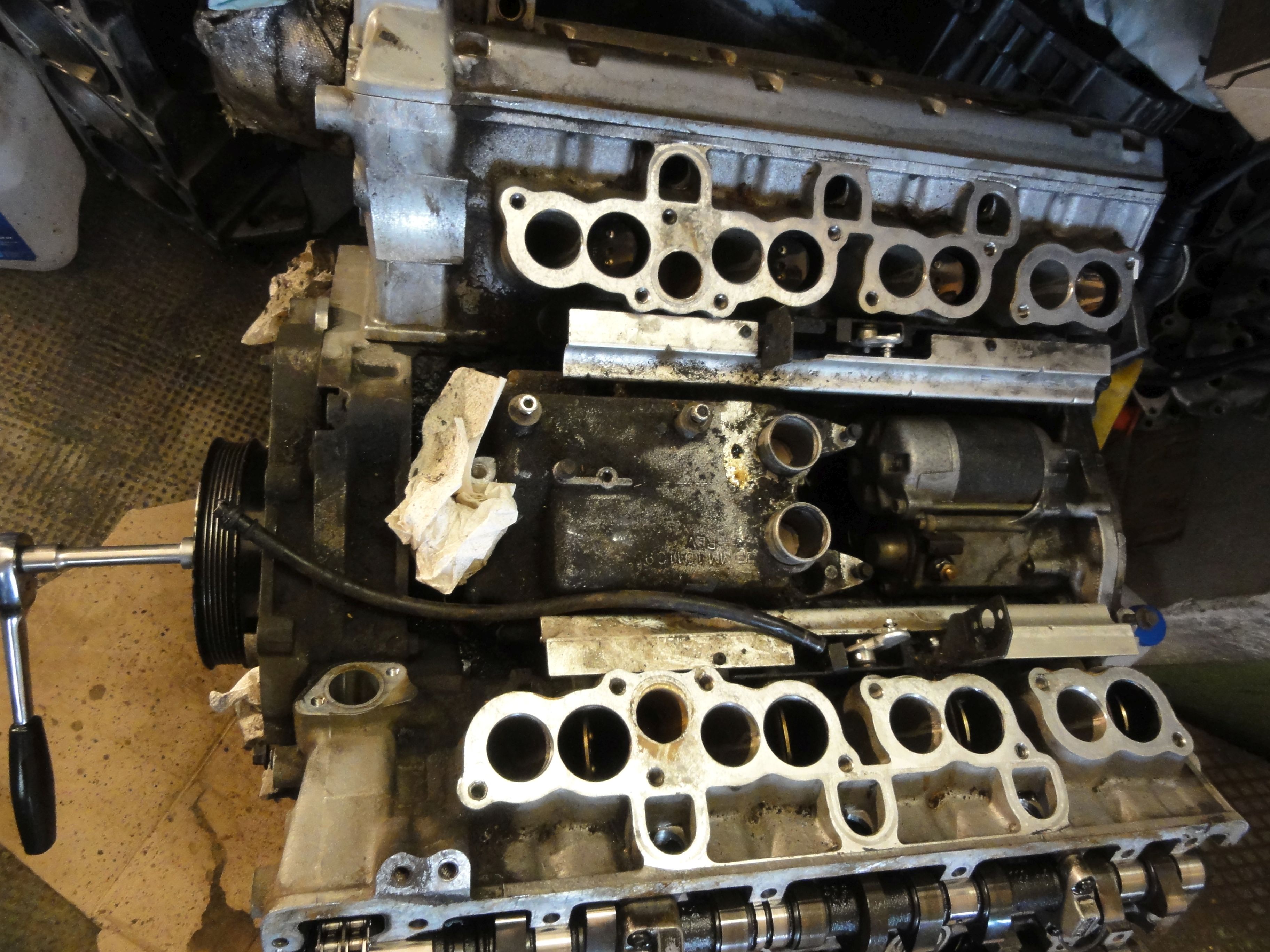

Dieser LT5-Motor kam rein weil er heftig rasselte, vor allem wenn er kalt war. Der Verdacht fiel anfänglich auf ein paar defekte Hydrostössel. Auch war er innerlich so was von dreckig. Sehr viel Schwarzschlamm. Also wurde kurzerhand mit dem Auftraggeber beschlossen, ihn komplett zu zerlegen und ihm bei der Gelegenheit gleich ein Volltuning zu verpassen und das garniert mit mittelscharfen Nockenwellen und einer Hubraumerweiterung. Die Überlegung war auch dahin gehend dass wir uns gefragt haben wie können wir bei einem bestimmten Budget X den grösstmöglichen Hubraum und die grösstmögliche Leistung heraus holen unter dem Aspekt der bestmöglichen vollen Alltagstauglichkeit und Zuverlässigkeit.
Die Serien-Kurbelwelle sollte beibehalten werden. Eine spezielle Kurbelwelle mit 4.125 Inch Hub kostet schnell einmal um die 7'000 Euros bis sie hier ist. So viel Knete wollte man nicht ausgeben, sondern statt dessen in andere Neuteile investieren.
Also wurde eine bestehende Kurbelwelle genommen und ihr mehr Hub verpasst. Bei der Prozedur speckte sie über 1 Kilo ab. Mehr Bohrung wollte man auch. Die Nikasilbeschichteten Serien-Alubuchsen flogen raus und Stahlbuchsen mit einer grösseren Bohrung kamen rein. Hubraummässig kommen wir bei ca. 6'460 cm3 raus was aufgerundet einem 6.5 Liter entspricht. Leichtere Kolben und Pleuel waren ebenfalls ein Muss. Pro Kolben wurde 300 Gramm Gewicht eingespart. Bei den Pleueln haben wir uns für 6 Zoll lange (Serie 5.85 Zoll) entschieden. Auch da wurde pro Pleuel 200 Gramm an Gewicht eingespart. Die Nockenwellen wurden überschliffen und bekamen mehr Hub und Öffnungszeiten.
Leistungsmässig sollten wir bei strammen 580 PS raus kommen. Vielleicht liegt auch eine "6" als erste Ziffer drin. Das Drehmoment dürfte sich bei etwa 660-680 NM einpendeln.

Sam Frage vorweg, wenn du die Welle Offset schleifst schweisst du zuerst auf oder nur Offset und kleinere Lager wie z.B. Honda?
Re: 394 cui bzw. 6.5 Liter LT5-Aufbau
CCRP hat geschrieben:Sam Frage vorweg, wenn du die Welle Offset schleifst schweisst du zuerst auf oder nur Offset und kleinere Lager wie z.B. Honda?
Wir gehen mit kleineren Lagern. Die Kurbelwelle wurde vorgängig geröntgt und auf Beschädigungen geprüft und wie viel Material weggenommen werden kann.
